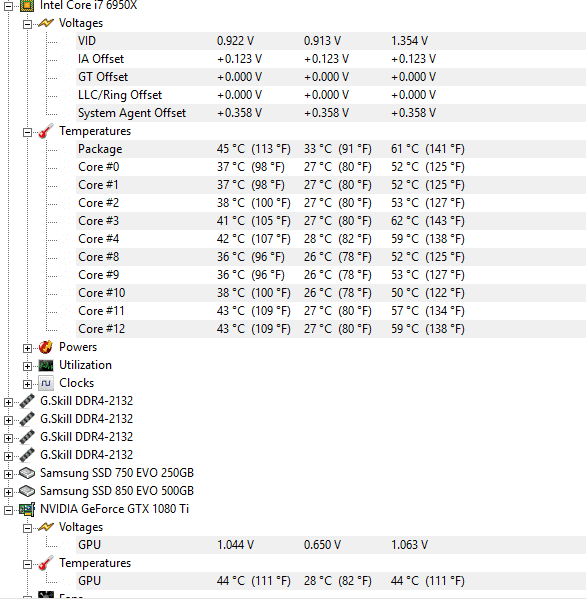

Sind GraKa und CPU bei deiner WaKü im selben Loop verbaut?
Wenn die CPU bei Prime an den 90° kratzt, ohne dass die GraKa den Loop mit aufheizt, dann ist dein Problem wahrscheinlich genau hier verortet. Wenn Du jetzt noch die GraKa anfeuerst, dann kommt die CPU wahrscheinlich an die 96° Grenze und schaltet ab.
Beobachte einfach mal die CPU-Temperatur wenn Du sowohl CPU als auch GraKa belastest.
Es befindet sich beides im selben Loop. Die Temps werden allerdings ja nur erreicht, wenn ich mit prime95 + heaven belaste. Wenn ich Spiele, läuft der CPU in der 60° Region und die GPU 35-40°, temperaturbedingt, sollte es dort, also auf jeden fall zu keinem Neustart des Systems kommen. temps.PNG
