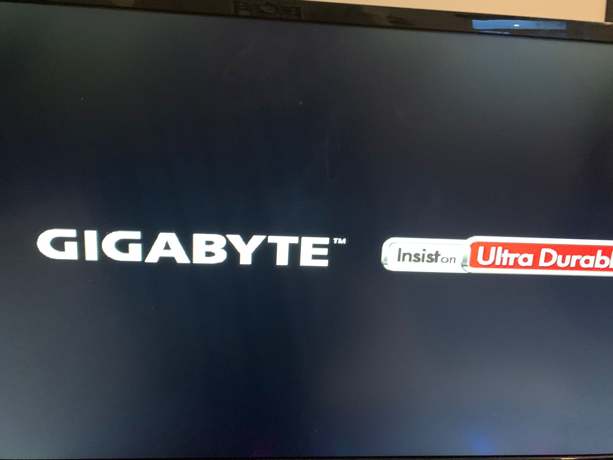

Was genau passiert ist, dass beim Starten die CPU LED kurz rot aufleuchtet, geht dann wieder aus und es übernimmt direkt die DRAM LED in rot.
Nach ca. 15sec geht die LED aus und ich erhalte den Bildschirm im Bild.
Der hält ebenfalls so 15-30 sekunden und dann immer das gleiche Spiel von vorne.
Der RGB Ram leuchtet, Lüfter gehen weder die der CPU, noch die des Gehäuses an.

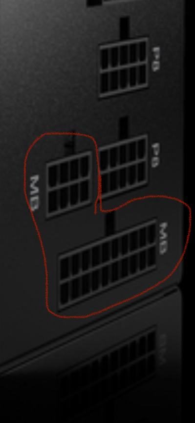

Das ATX24 Pol Kabel ist zweiteilig. Ist das korrekt angeschlossen? Das wird gerne vergessen, weil man glaubt der 8Pin reicht. Aber es muss ALLES eingesteckt werden
Das ATX 12V Kabel bei BQ NT ist zweigeteilt. Es müssen beide eingesteckt sein. Hast du kein BQ NT liegt es an etwas anderem, was man aber dann erst herausfinden kann, wenn du die Hardware postest.

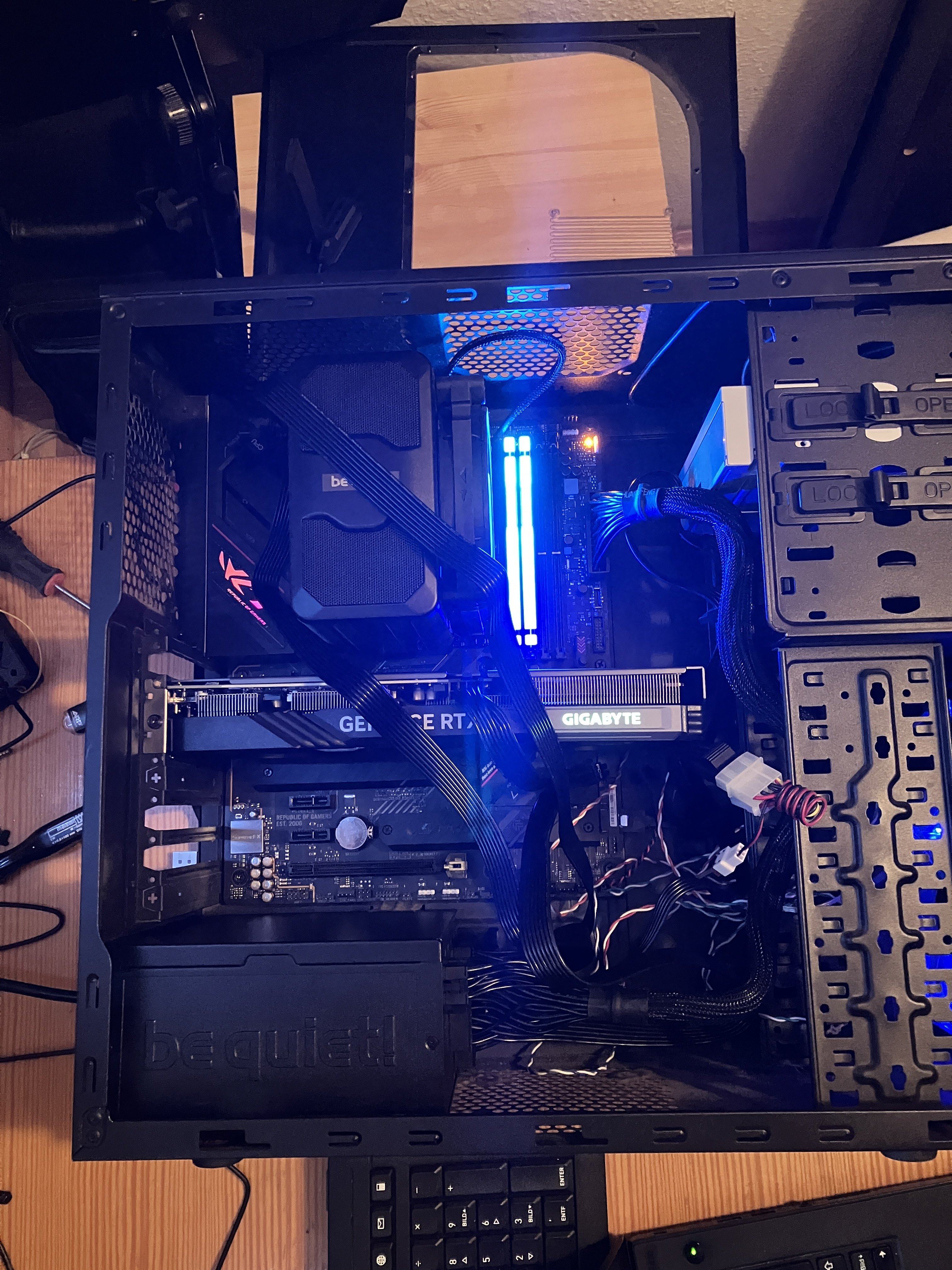

Hi,
ich habe einen PC mit neuen Komponenten zusammengebaut, jedoch leuchtet permanent die DRAM LED.
Bekomme keinen Saft an den Ports - Monitor bleibt schwarz.
Hier meine Hardware:
be quiet! Pure Power 12 M (850 W)
Kingston FURY Beast (2 x 16GB, 6000 MHz, DDR5-RAM, DIMM)
Gigabyte GeForce RTX 4060 8GB GAMING OC (8 GB)
ASUS ROG STRIX B650E-F GAMING WIFI (AM5, AMD B650E, ATX)
Samsung 990 Pro (2000 GB, M.2 2280)
AMD Ryzen 5 7600X (AM5, 4.70 GHz, 6 -Core)
be quiet! Dark Rock 5 210 TDP
CMOS/Bios Reset/Flash geprüft
CPU aus und eingebaut
RAM Riegel getauscht
ich bin am verzweifeln...die DRAM LED bleibt von Anfang an konstant an

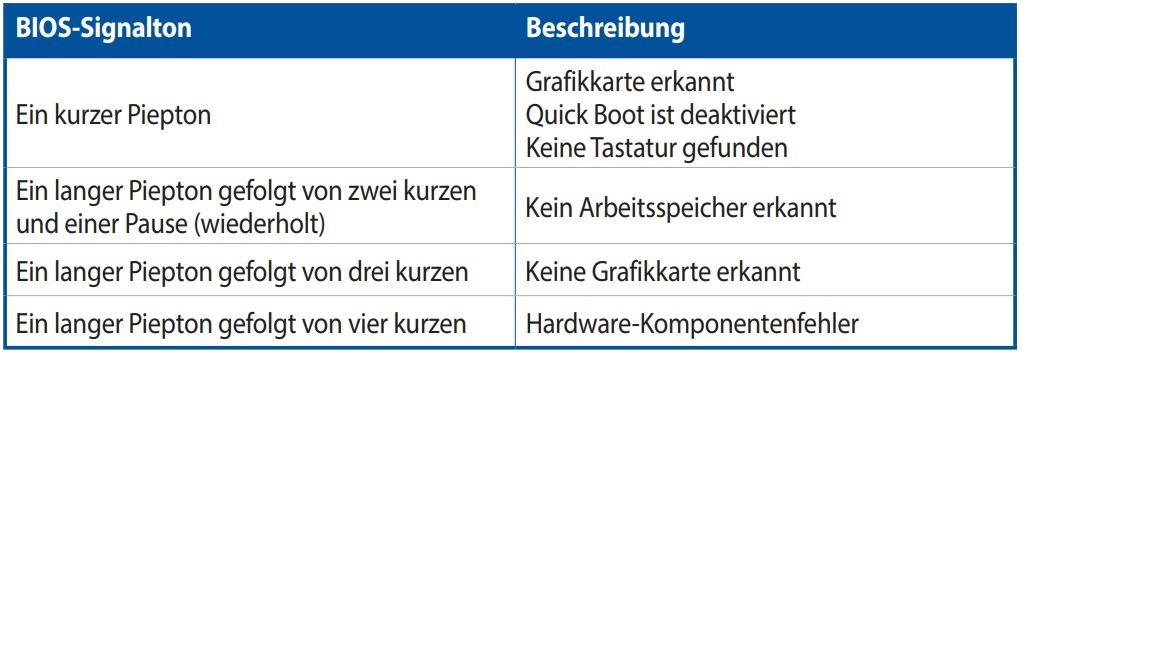

Speaker piept 1x lang und 2 mal kurz beim Start.
Ansonsten startet der PC ganz entspannt - es kommt jedoch weder an den USB Ports noch an den Monitor Ports Signal.
Ich habe mir schon einige Beiträge etc. angeschaut, jedoch denke ich, dass ich schon alles versucht habe.
Kann es sein, dass meine CPU Probleme mit dem System haben könnte?
Oder hat noch jemand eine Idee?

auch komplett ohne RAM bekomme ich dasselbe Piepen vom Speaker und kein Dauerpiepen, was wohl bei keine RAM typisch wäre

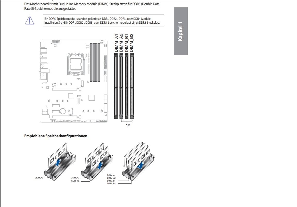

deine RAM stecken in der falschen Bank du hast A1 und A2 du musst A2 und B2
Danke für den Tipp.
Problem bleibt bestehen.
