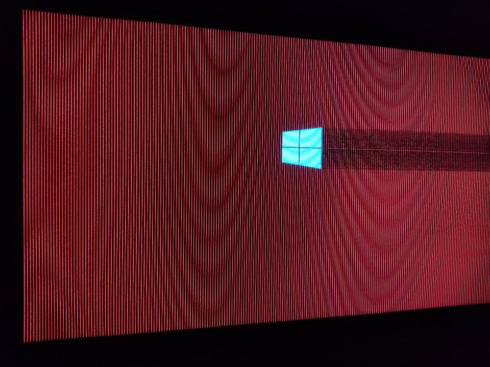

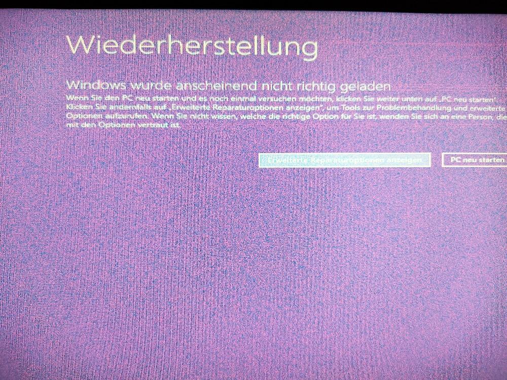

Hallo, ich habe mit meinem PC schon länger Probleme das er nicht mehr beim ersten Start startet. Am Anfang blieb der Bildschirm nach dem Ladescreen einfach schwarz. Musste dann Win10 neu aufsetzen weil es mit einem Win Update Probleme gab. Danach bekam ich bei jedem Start einen Bluescreen fast jedes mal ein anderer Stillstandscode. Beim erneuten starten ging es dann meistens normal.
Jetzt aber macht es auch bei den Ladescreens zusätzliche Grafikprobleme, rote Linien und Pixel beim Motherboardstartbild und beim Windowsladescreen. Das Windowsreparatur ist nicht mehr nur blau sondern mit roten Pixel vergrieselt...
Nach dem Ladebildschirm wird der Bildschirm schwarz und eine Einblendung vom Monitor aus mit der Auflösung kommt, also so als ob kein Signal mehr übermittelt wird. Habs mehrfach ausprobiert immer das gleiche.
Kann das jemand beurteilen auf welches Bauteil das hindeutet? (Ich vermute Mainboard)
Gibts irgendwas was ich noch versuchen kann oder so?
Danke schön!

Deine hardware zu posten wäre zuviel verlangt? :/

Da ist viel viel eher Netzteil oder Grafikkarte hin und es hilft nur tausch und guck.
Da entfernt man definitiv die RX 570 und nutzt testweise die onboard GPU.
Das Ergebnis solltest du dann posten.
Sollte mir die Übersicht zum Mainboard was sagen?
Habe die Grafikkarte ausgebaut und es hat 2 mal normal gestartet.
Oh man da ist sie wohl doch hin... dabei ist sie gerade mal 1 Jahr alt...
Da kann auch das Netzteil hin sein, die RX 570 zieht natürlich viel viel mehr Strom als die onboard GPU und teildefekte NTs gibts jede Menge!
Ein teildefektes NT kann auch zu solchen Probs führen und da hilft nur tausch und guck.
Aber es sind ja auch die Bluescreens weg ohne der Grafikkarte. Würden Bluescreens wie z.B. KM MODE EXCEPTION NOT HANDLED durch ein defektes Netzteil auftauchen können? Es ist auch öfters eingefroren bei solchen Bluescreens das man mal nur den traurigen Smiley gesehen hat oder die % nicht weiter liefen wenn es Daten sammeln wollte.
Zieht die Grafikkarte beim Start überhaupt so viel Strom, dachte macht sie nur unter Volllast?
Ja und schon allgemein ist ein teildefektes NT für die komischten Fehler gut!
Und ein teildefektes NT kann man nur durch Tausch eindeutig bestimmen.
Es scheint tatsächlich das Netzteil zu sein!
Habe ein ähnliches und die Grafikkarte wieder eingebaut und es geht. Ohne Pixelfehler und ohne Bluescreen.
Auf das Netzteil wäre ich glaube ich nie gekommen...
Vielen Dank!!!
