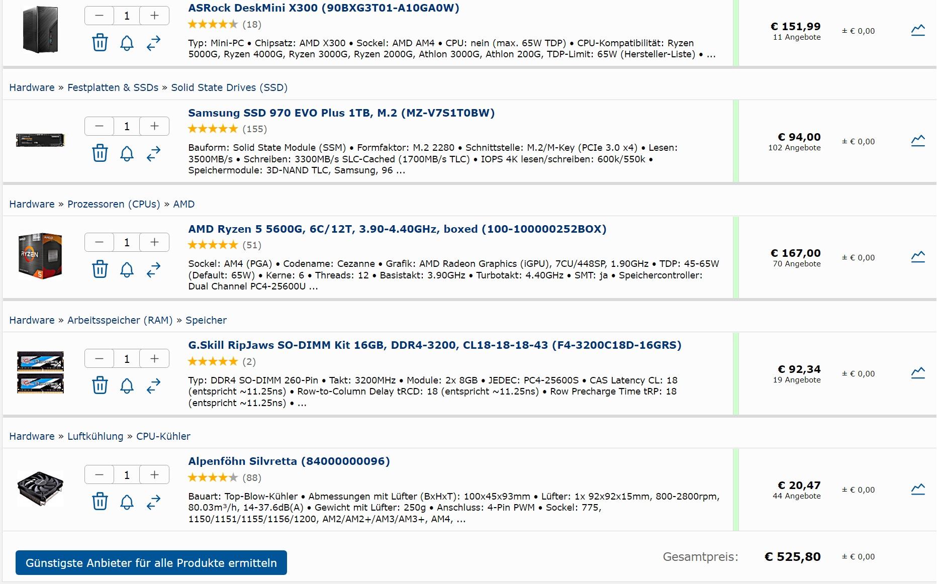

Ist halt die Frage ob es sich lohnt, Geld in derartig alte Hardware zu investieren. Wenn der Entschluss zum Neukauf eh schon feststand, könnte man z. B. in eine Zen2 Plattform investieren. Den I7 willst dann nicht mal mehr anschauen, weil es eine lahme Gurke ist, was er ja letztlich auch ist. Woher ich das weiß? Ging mir selber so; 4910 vs R7 4750G...

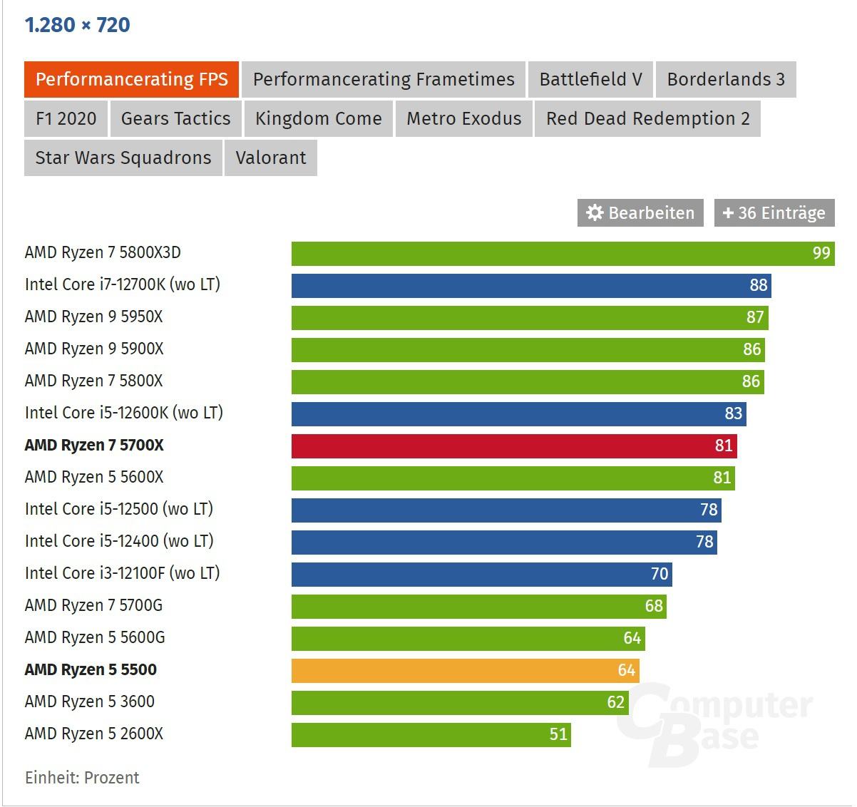

@DeluxePalme die neue AMD Ryzen 5 5500, 6C/12T, 3.60-4.20GHz, boxed CPU ab 139 Euro vom April 2022 ist in etwa so schnell im Gaming wie die alte Ryzen 5 3600 CPU ab 143 Euro.
Bild Quelle: https://www.computerbase.de/2022-04...bschnitt_spielebenchmarks_in_720p_fhd_und_uhd
Besser ist die AMD Ryzen 5 5600X, 6C/12T, 3.70-4.60GHz, boxed CPU ab 199 Euro, die neue AMD Ryzen 5 5600 CPU vom April 2022 ist etwas langsamer aber trotzdem nur 1 Euro günstiger.

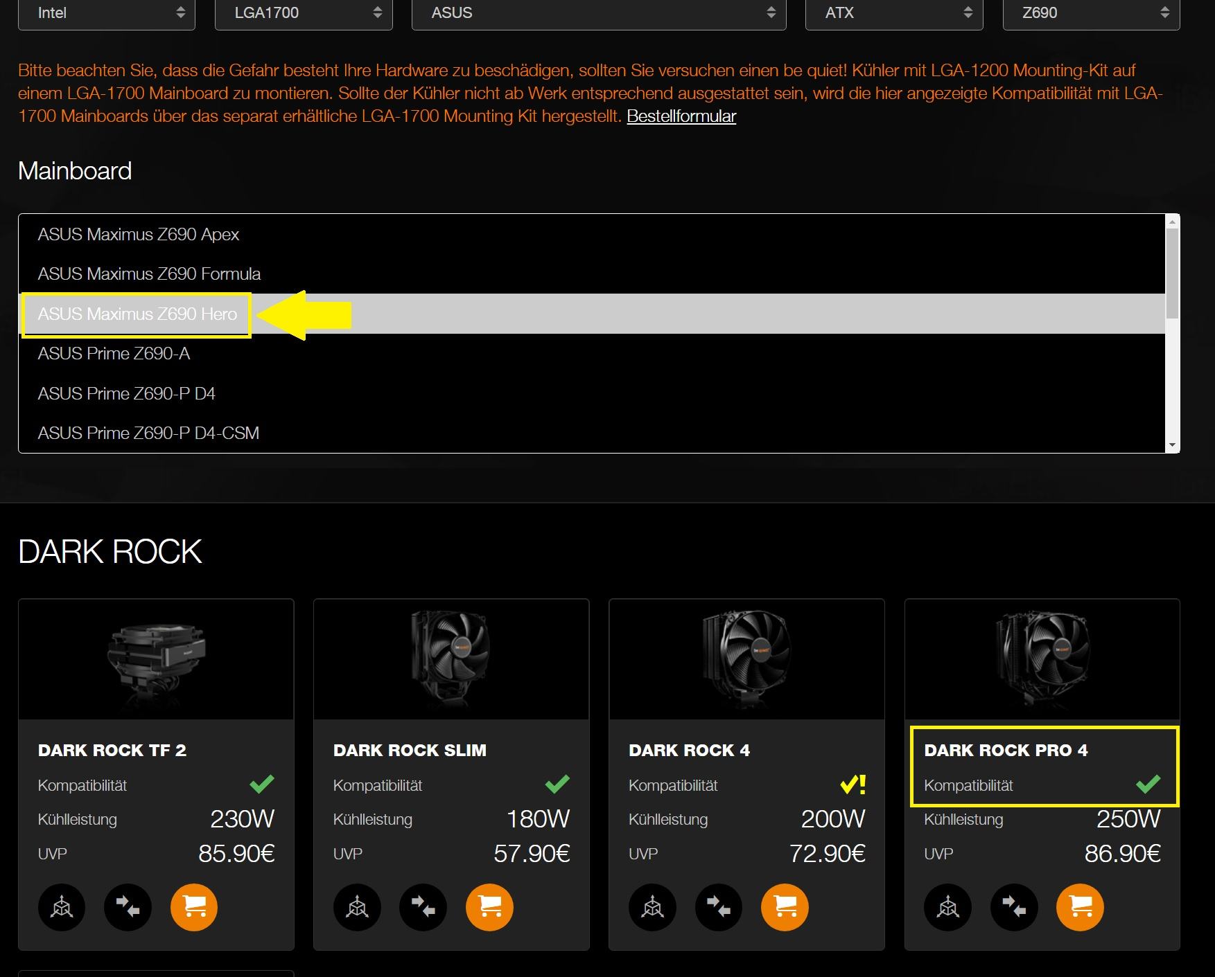

Der be quiet! Dark Rock Pro 4 CPU Kühler passt auf das ASUS ROG Maximus Z690 Hero laut: https://www.bequiet.com/de/motherboardcheck

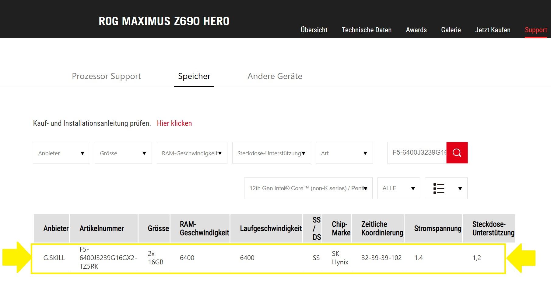

Ob der DDR5 Ram läuft ist von der CPU abhängig, bei den meisten Intel i7 12700K oder Intel i9 12900K CPU´s ist bei DDR5 5600 MHz Schluss, alles darüber ist Glücksache.
Der G.Skill F5-6400J3239G16GX2-TZ5RK Ram wird auf jeden Fall vom ASUS ROG Maximus Z690 Hero Mainboard unterstützt laut Asus Memory Liste, ob die CPU das mitmacht ist wie schon erwähnt Glücksache.

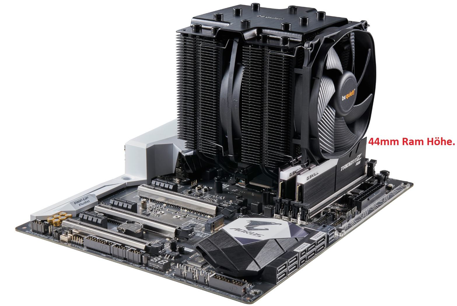

@DeluxePalme der Corsair CMT32GX5M2X6200C36 Ram mit 56 mm höhe passt mit Sicherheit nicht unter den CPU Kühler.
Bei ca. 44mm Ram höhe ist Schluss beim be quiet! Dark Rock Pro 4.
Der Ram muss wie bei allen Mainboards mit 4 Ram Slots in Ram Slot A2 und B2 eingebaut werden.

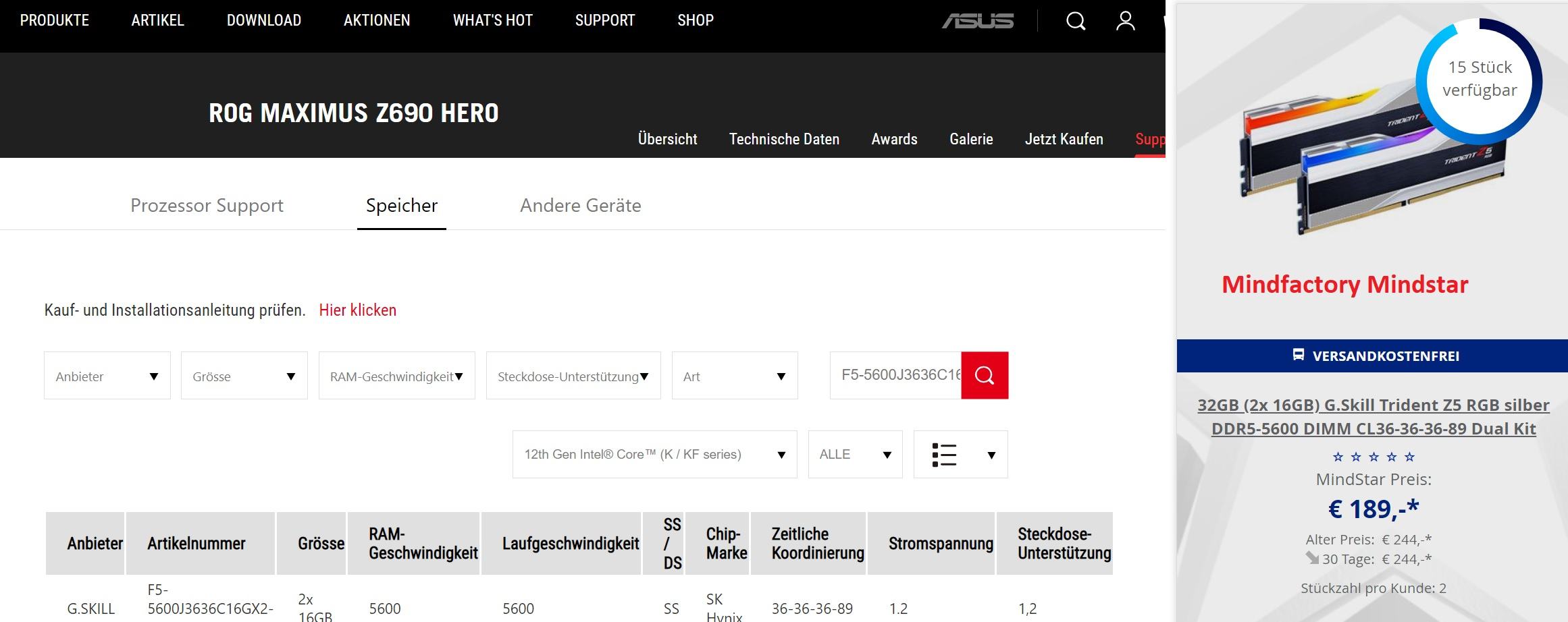

Der G.Skill F5-5600J3636C16GX2-TZ5RS ist im Moment im Mindfactory Mindstar für 189 Euro, dieser Ram steht auch in der Asus Memory Liste.

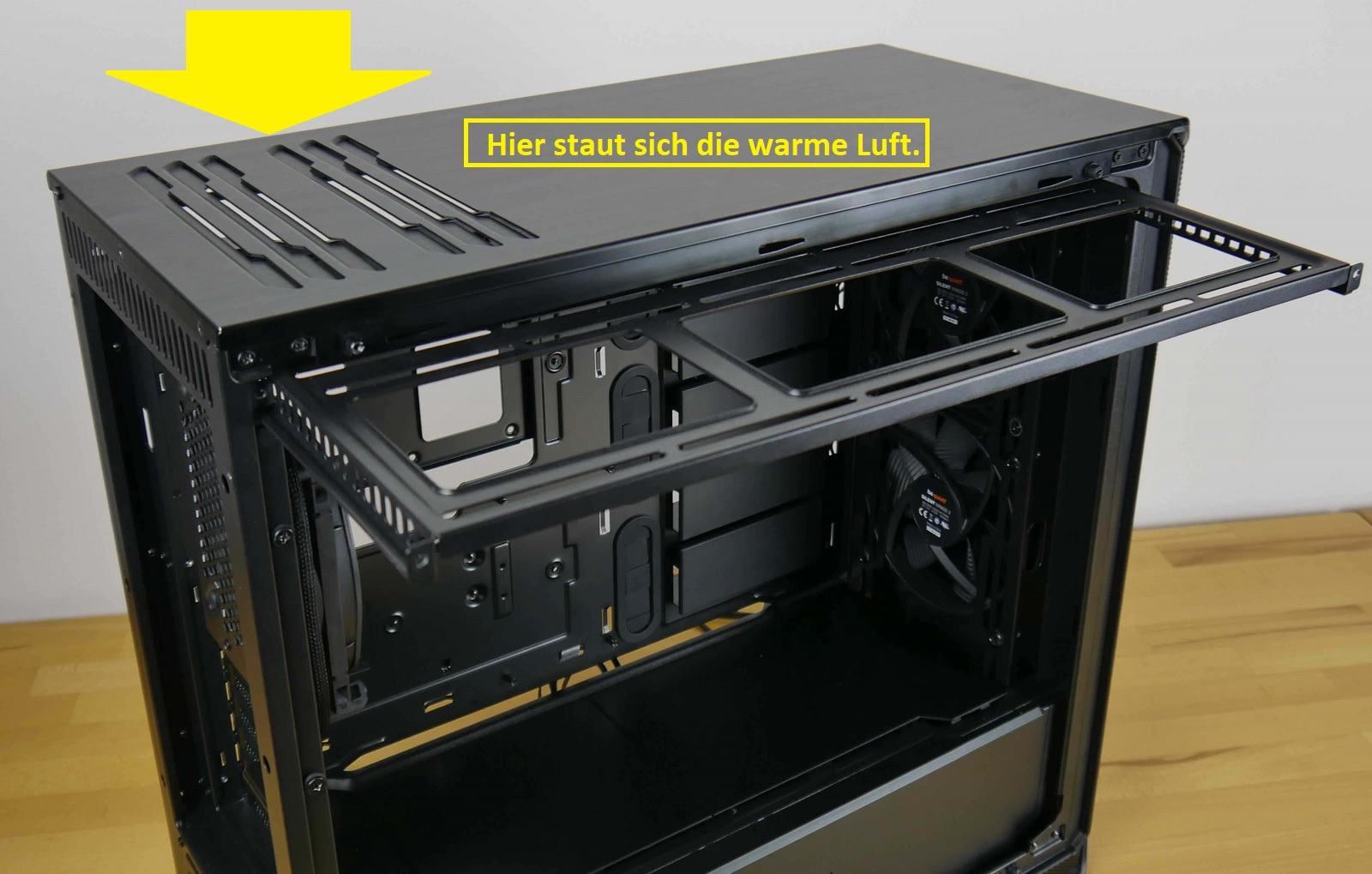

Das sind erwahrungswerte, bei 44mm Ram Höhe musst du den CPU Lüfter über dem Ram nach oben schieben.
Häufig ist dann das PC Gehäuse das Problem, weil sich durch den abstehenden CPU Lüfter das PC Gehäuse nicht mehr schließen lässt.
Der be quiet! Dark Rock Pro 4 ist normalerweise 16,3 cm hoch, wenn der CPU Lüfter absteht wird teilweise eine höhe von 17 cm erreicht, bei vielen PC Gehäusen ist die maximale höhe für den CPU Kühler bei 16,5 cm.

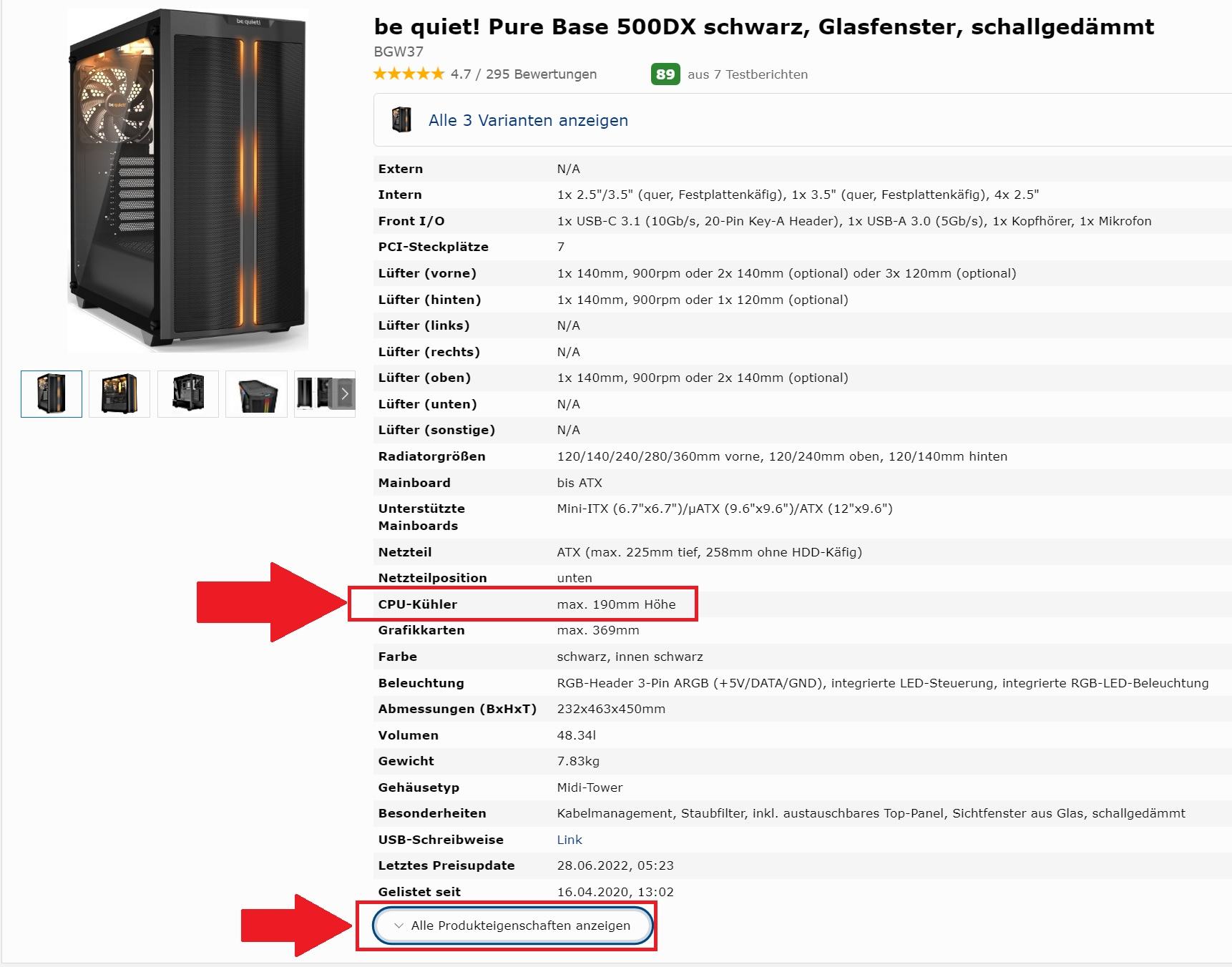

Bei geizhals.de steht bei den PC Gehäusen wie hoch der CPU Kühler maximal sein darf, Beispiel Bild unten vom be quiet! Pure Base 500DX.
Du musst unten auf alle Produkteigenschaften anzeigen klicken, damit die maximale höhe vom CPU Kühler angezeigt wird.

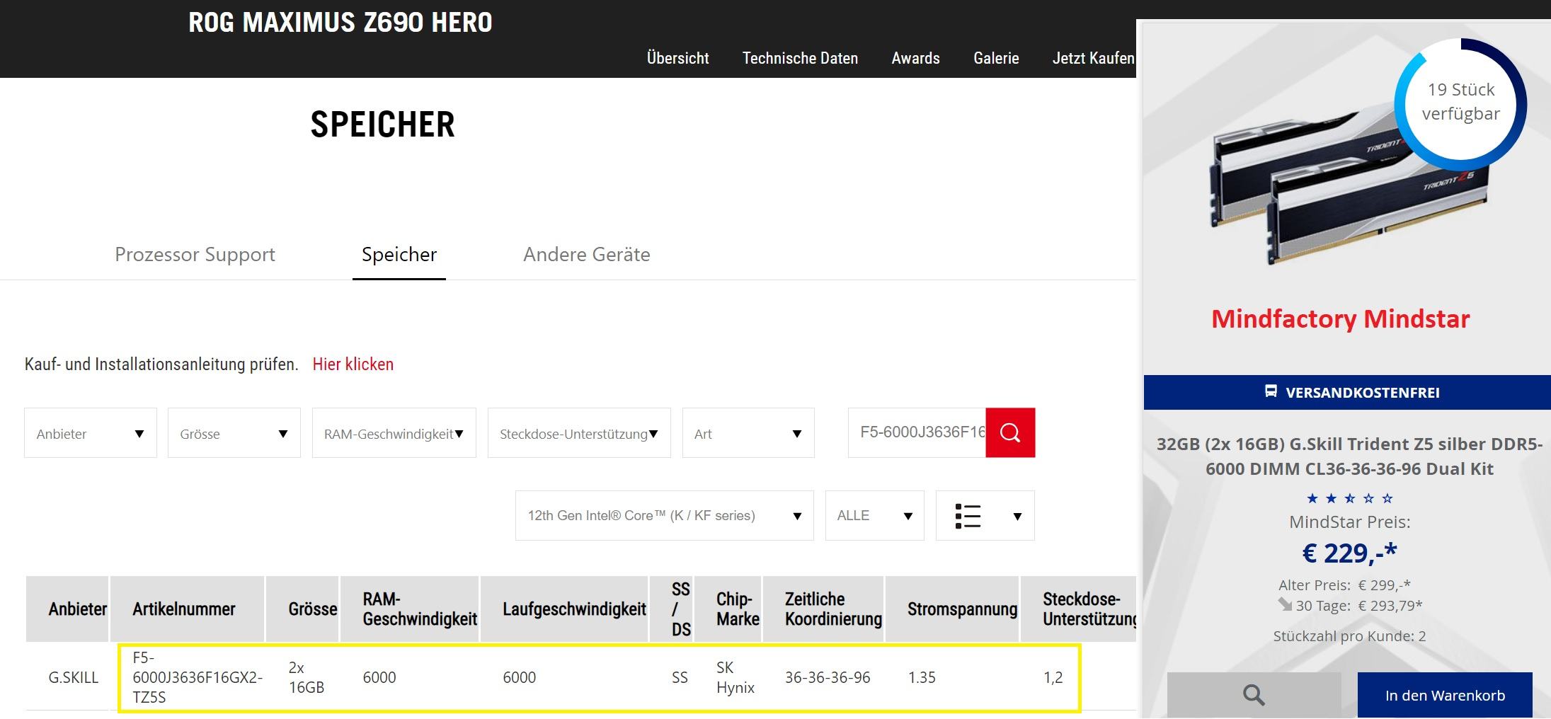

@DeluxePalme der G.Skill F5-6000J3636F16GX2-TZ5S ist im Angebot für 229 Euro im Mindfactory Mindstar, der kostet normalerweise ab 299 Euro.
Dieser G.Skill Ram steht ebenfalls in der Asus Ram Liste.
Dann sollte ich ja mit einem Riegel wie dem hier eigentlich keine Probleme bekommen, oder? Wenn der Riegel ins Gesamtsystem passt, wäre das meine Wahl.

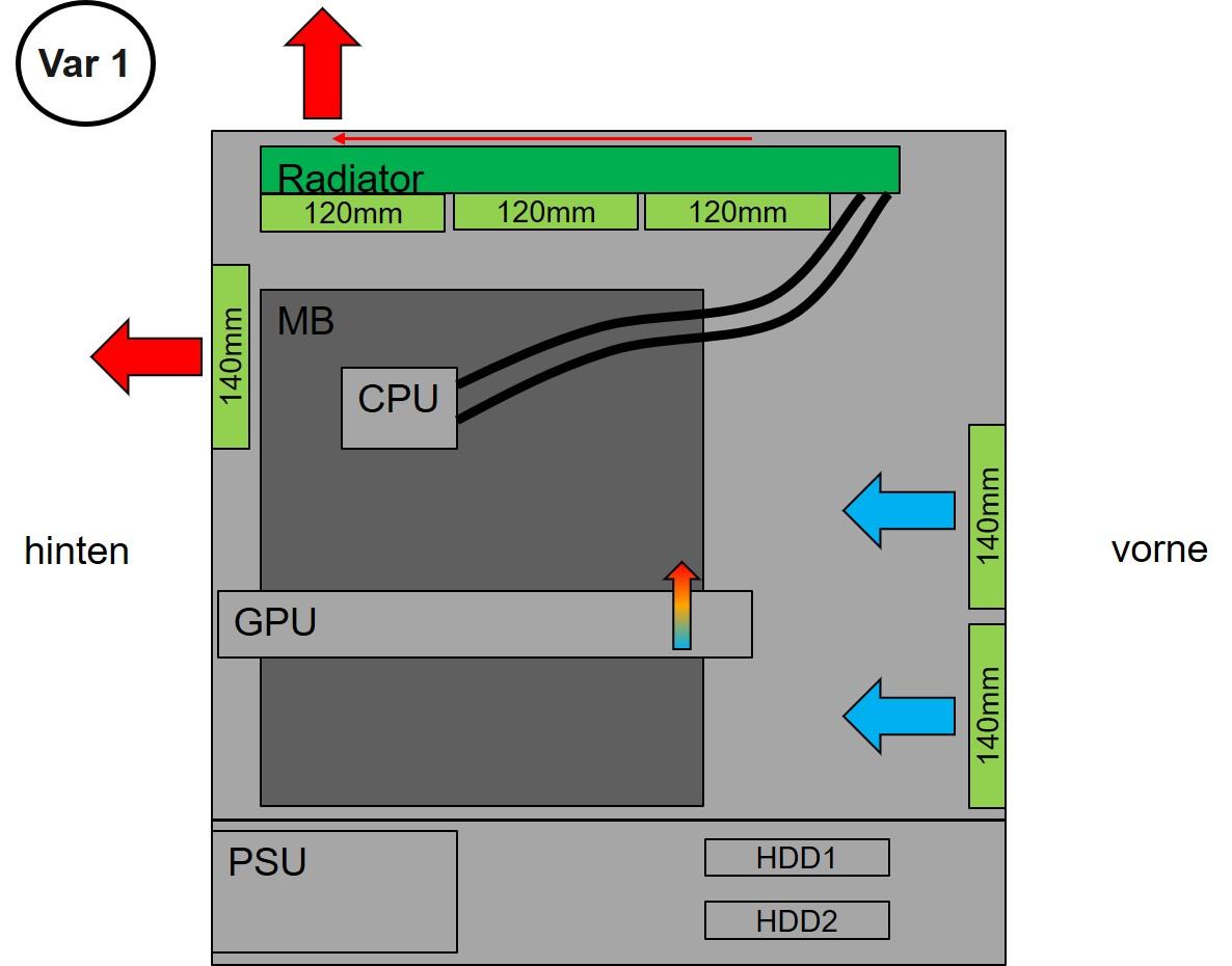

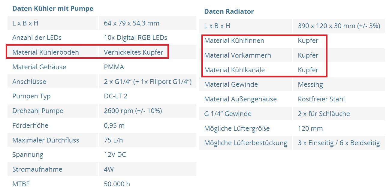

Hatte vielleicht sogar an eine AiO Wasserkühlung gedacht. Müsste mich da aber mal einlesen ob das sinnvoll und gut ist.

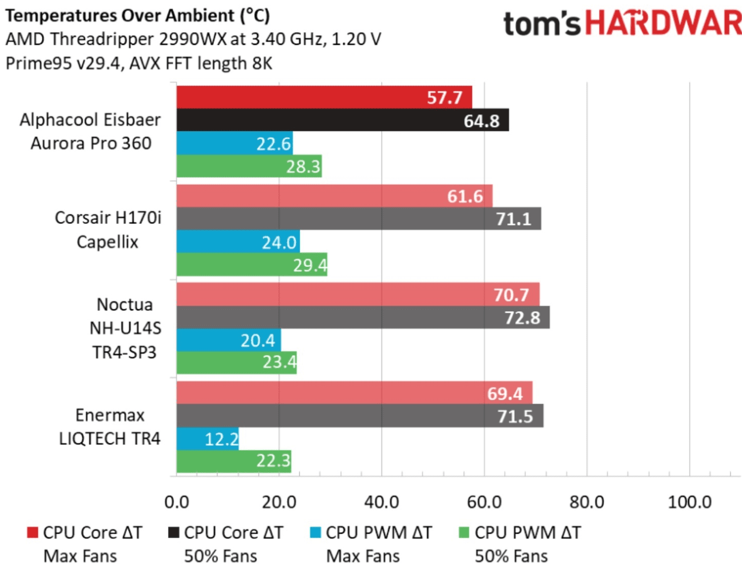

Bei den AIO muss man auf die Lautstärke der Pumpe achten, die Corsair oder NZXT AIO haben eine relativ laute Pumpe.

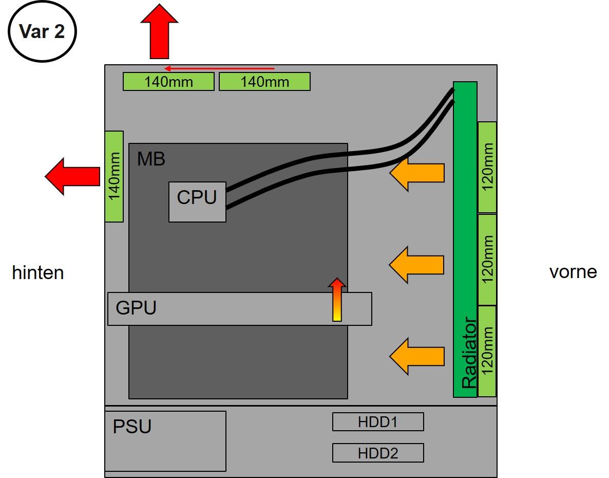

Außerdem würde ich dann ein anderes PC Gehäuse kaufen in dem du eine 360 AIO oben einbauen kannst, beim be quiet! Pure Base 500DX kannst du eine 360 AIO nur vorne einbauen.
Die Alphacool oder DeepCool AIO haben eine leise Pumpe.
Alphacool Eisbaer Pro Aurora 360 ab 186 Euro
EDIT: @DeluxePalme Oder die 420 AIO mit leiseren Lüftern, Alphacool Eisbaer Pro Aurora 420 ab 208 Euro (passt nicht ins be quiet Pure Base 500DX).

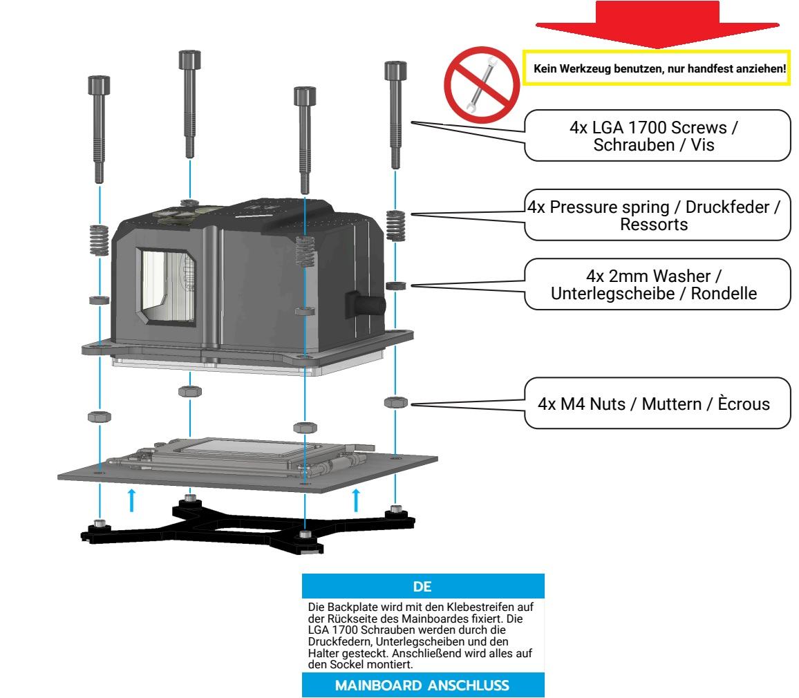

Auf die Montage Anleitung achten, es darf kein Werkzeug verwendet werden bei der CPU Kühler Montage, weil das Pumpen Gehäuse undicht wird wenn die Schrauben zu fest angezogen werden.
Bei der Alphacool Eisbaer Pro ist die Auflagefläche auf die CPU relativ groß, was eine gute wärmeableitung ermöglicht,
außerdem ist der Radiator und der CPU Kühler (innen) aus Kupfer gefertigt, der Kühler Boden (CPU Auflagefläche) besteht aus Vernickeltem Kupfer.
Sogar eine AMD Threadripper 2990WX (32C/64T) CPU mit riesiger CPU Fläche lässt sich mit der Alphacool Eisbaer Pro Aurora 360 AIO effektiv kühlen.
Testbericht: https://www.tomshardware.com/reviews/alphacool-eisbaer-pro-aurora-360-review/3

...Der liegt ja wieder bei 6000mhz, was ja wieder über den 5600mhz liegen würde. Verstehe nicht ganz, warum man sowas verkauft, wenns nicht stabil läuft.
Der 6000MHz DDR5 Ram läuft stabil wenn die Intel Generation 12 CPU damit zurecht kommt.
Der G.Skill F5-5600J3636C16GX2-TZ5RK koste ab 268,73 Euro, im Mindfactory Mindstar war der silberne 5600MHz Ram für 189 Euro mein Zitat unten.
Laut Asus Memory Liste passt der schwarze F5-5600J3636C16GX2-TZ5RK Ram.
Der Silberne 6000 MHz Ram ist für 229 Euro im Mindfactory Mindstar im Moment im Angebot, wenn der Ram nicht auf 6000 MHz läuft kannst du den Ram auch auf 5600 MHz laufen lassen.

Zum Thema Gehäuse würde ich dann das Dark Base 700 nehmen, wo man dann ein 360 AiO Radiator oben verschrauben kann. Das sollte da ja passen. Auch das Gehäuse gefällt mir aufgrund seiner Schlichtheit und silent-Aspekte.
Im be quiet! Dark Base 700 kannst zwar oben einen Radiator einbauen, die Kühlung ist dann aber ungenügend weil die warme Luft nur durch sechs kleinen Schlitze entweichen kann.
Außerdem ist das PC Gehäuse vorne geschlossen, beim be quiet! Silent Base 802 schwarz ist vorne und oben ein Mesh Gitter, die warme Luft kann oben ungehindert entweichen und kalte Luft kann vorne ungehindert einströmen.
Wenn du das be quiet! Dark Base 700 kaufst muss die AIO nach vorne, da oben mit Sicherheit die Intel CPU überhitzt weil die wärme aus dem Radiator oben nicht entweichen kann.
Edit: Diskussion hier aus dem Forum (Zitat unten) zum Thema AIO oben im be quiet! Dark Base 700 : https://www.hardwareluxx.de/communi...base-700-corsair-h150i.1286628/#post-28029574

Die Aufgaben deines Systems erledigt man im Schnitt auf Rechnern, die die Größe einer Fritzbox nicht überschreiten...
In dem Fall würde ich einen ASRock DeskMini X300 mit Ryzen 5 5600G CPU, 16 GB Ram und Samsung SSD 970 EVO Plus 1TB, M.2 empfehlen, das Gehäuse hat nur 1.92 Liter Volumen.
Bald sollte auch das ASRock DeskMini B660 verfügbar sein, dann kann man auch eine aktuelle Intel Generation 12 CPU bis 65 Watt TDP einbauen.
Bei JZ ist das DeskMini B660 schon verfügbar, auch im Konfigurator als komplett PC: https://shop.jzelectronic.de/shop_content.php?coID=3300008
Warenkorb ASRock DeskMini B660 mit Intel i5 12400 CPU: https://geizhals.de/?cat=WL-2597206
Warenkorb ASRock DeskMini X300 mit Ryzen 5 5600G CPU: https://geizhals.de/?cat=WL-2597105
