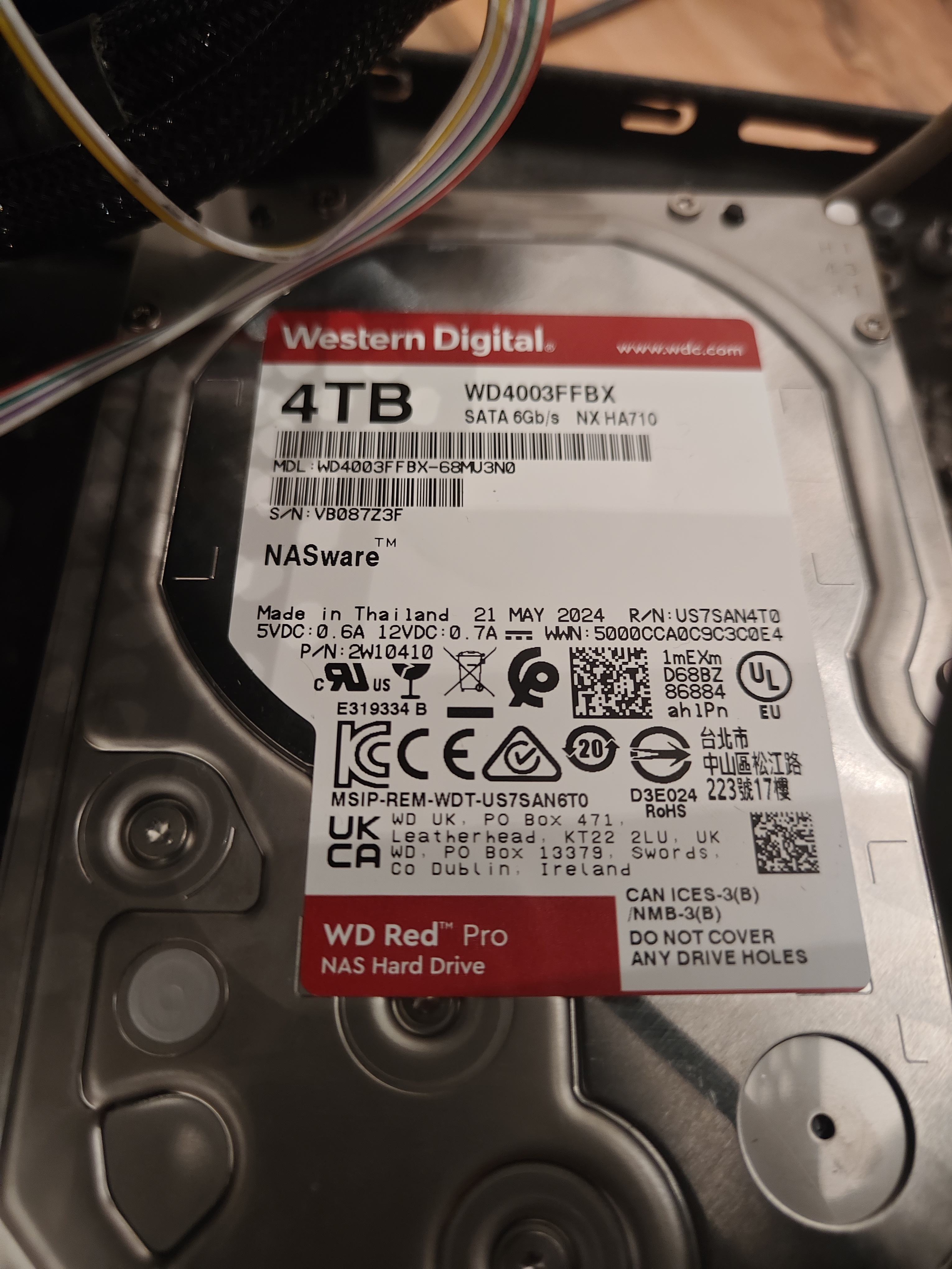

Eine WD red pro 4tb

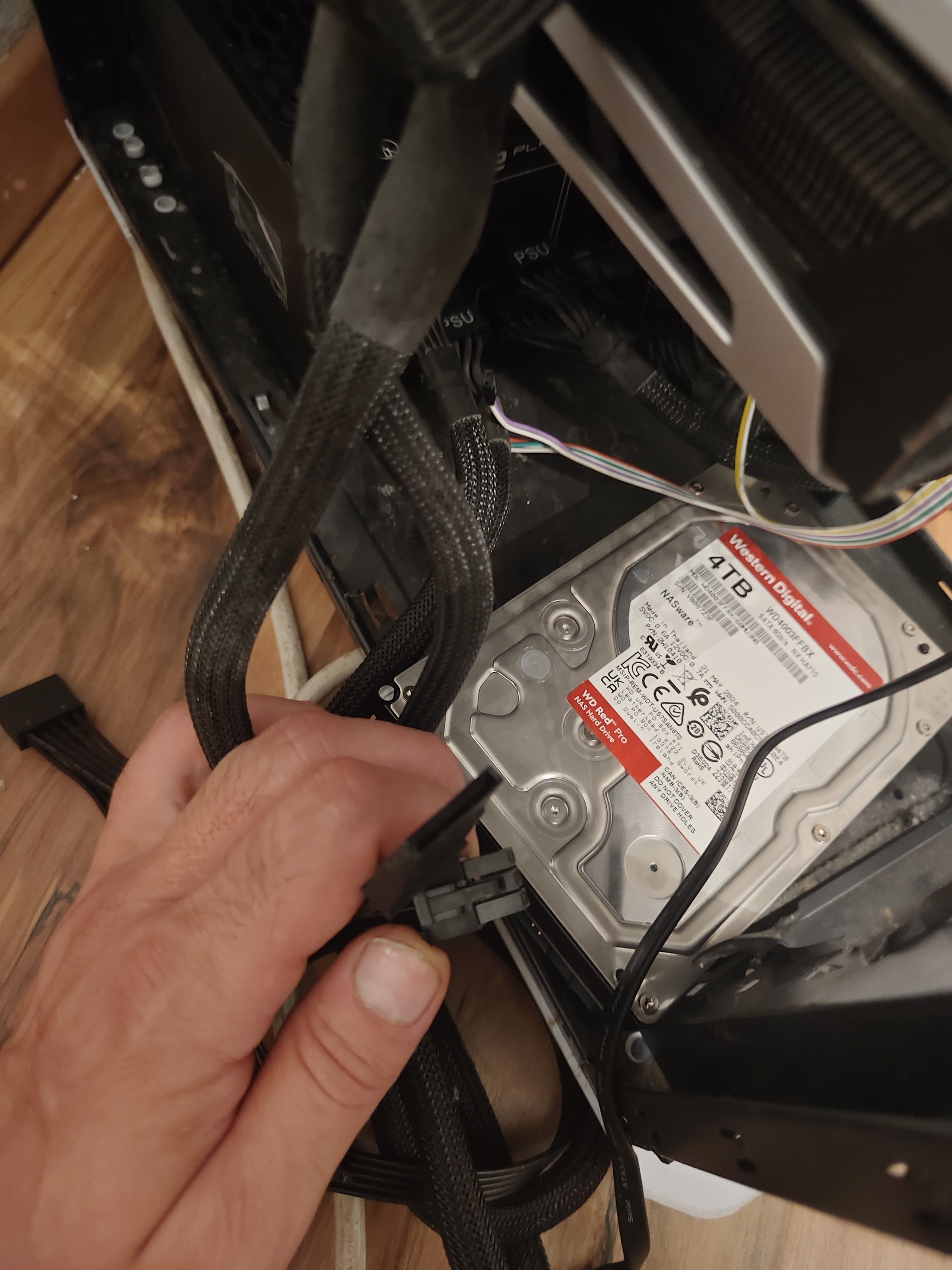

Und kannst mal Bilder vom Adapter reinstellen?

6pin auf sata adapter
Kann es sein das du einen falschen port am Netzteil versuchts zu benutzen?
Kabel sollte rechts oben in einen von den 5 ports gesteckt werden.
Kabel ist auch aus der Box vom Netzteil und nicht eins was rumgelegen hat?
MfG
MfG
Ja habe alle ports durch. Die originalen kabel sind weg, exfrau sei dank. Habe 2 verschiedene kabel bei amazon gekauft. Bei beiden das selbe verhalten.
Wie oben geschrieben die sata/ide gekennzeichneten ports.
Das ist dann das Problem entweder Kabel falsche Pinbelegung oder die HDD hat nen TRansportschaden.
Frag mal Seasonic ob die so ein Kabel für dich haben.
Uodate, es lag am kabel, mit dem originale kabel geht es, die festplatte habe ich jedoch gegrillt. Schade.
