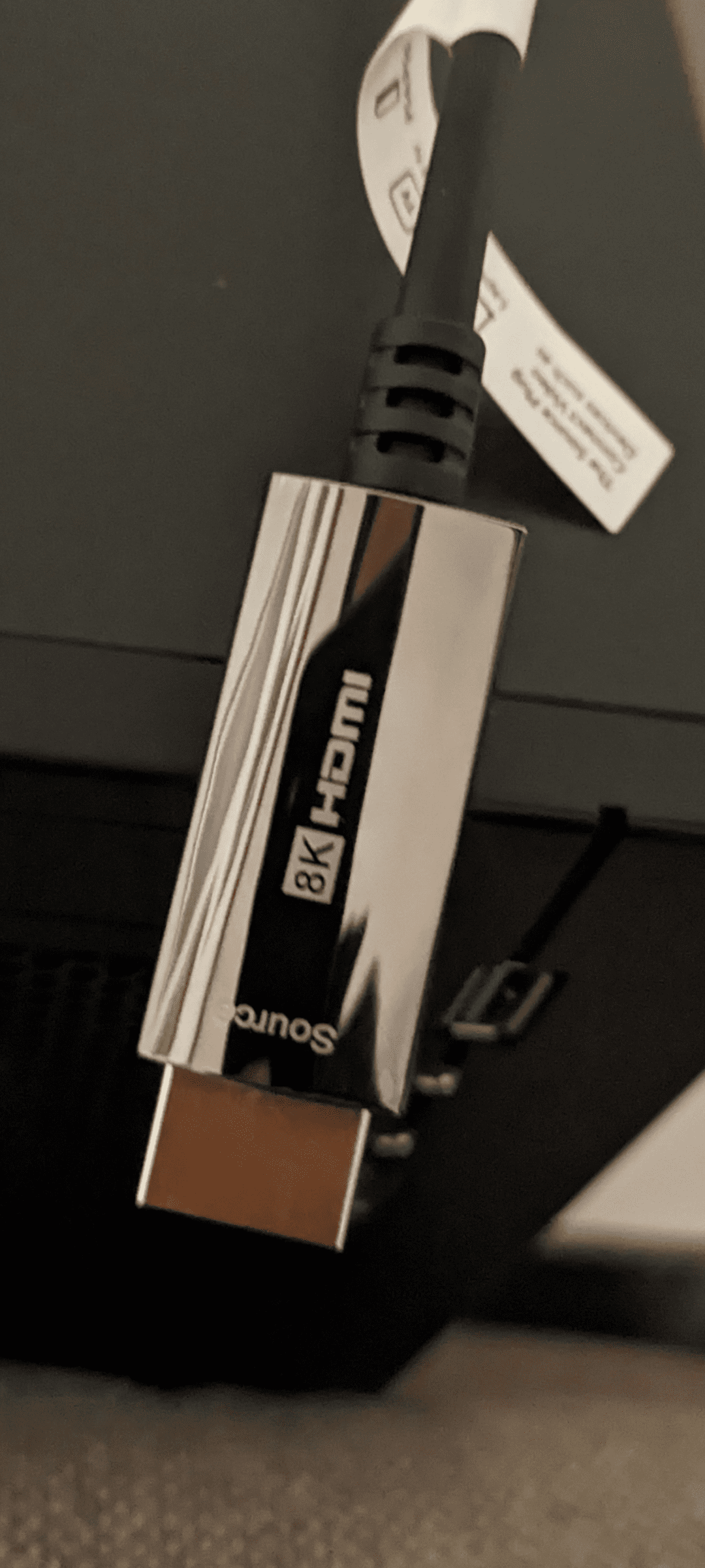

Ist das Stouchi Kabel zertifiziert?
Ah, puh! Gute Frage. Die Verpackung habe ich weggeschmissen. Auf den Verpackungen der anderen war aber ein Hologrammaufkleber mit dem HDMI-Logo drauf, falls du das meinst. Und mit einem QR-Code... Bei der Verpackung habe ich nicht drauf geachtet. Kann ich das am Kabel erkennen? Aufschrift gleicht "offiziellem" 8K-Logo und HDMI-Logo.
