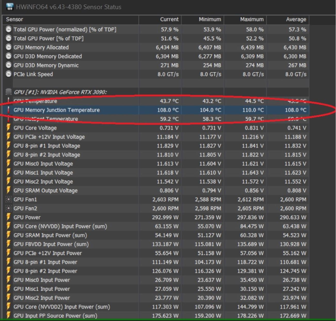

Möglicherweise überhitzt der Grafikkarten Ram der RTX 3090 FE, dann schaltet sich der PC ebenfalls einfach ab.
Mit HWiNFO64 kannst du die GPU Memory Junction Temperature der Grafikkarte auch während des Spiels überwachen lassen.

Hast du mal die GPU Memory Junction Temperature überprüft, wie hoch ist hier die maximale Temperatur?

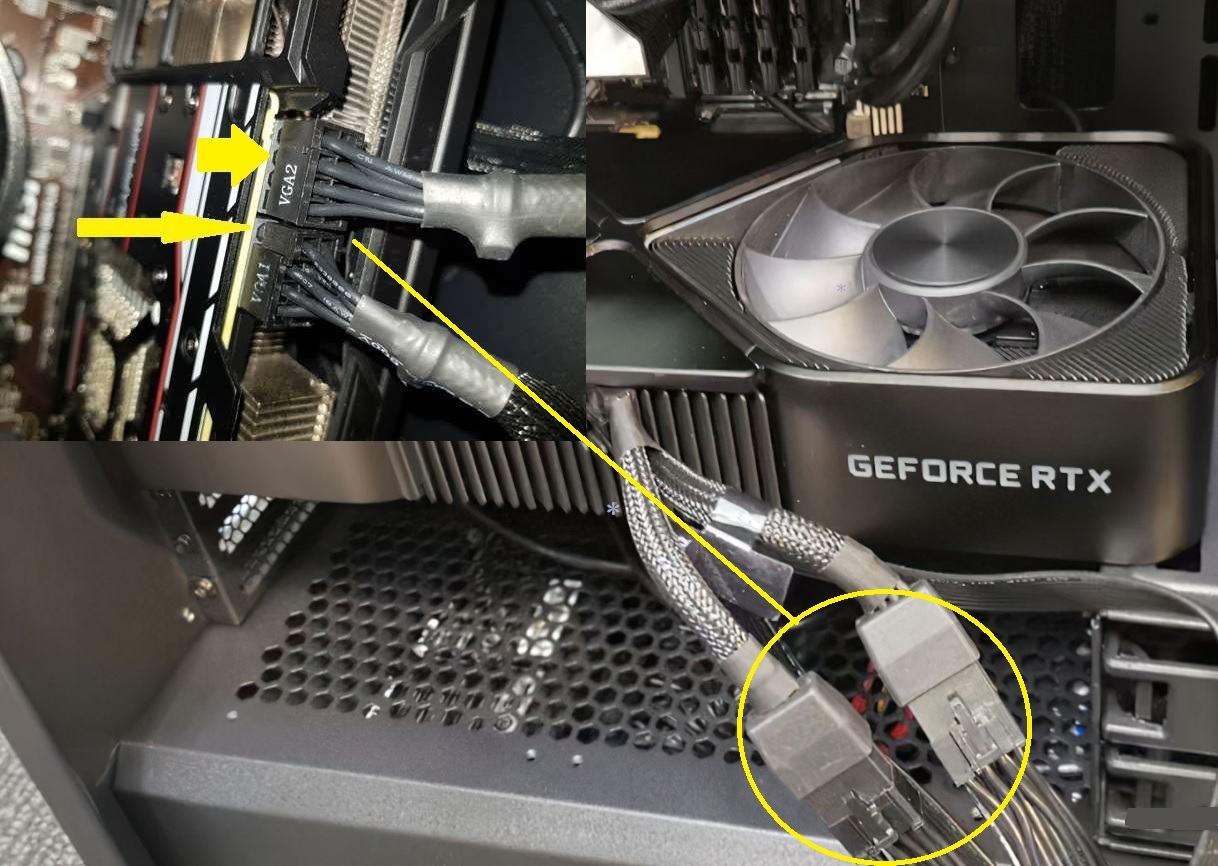

Hast du mal überprüft ob die 6+2 Pin PCIe Stromstecker bis zum Anschlag in der Grafikkarte bzw. in den Stromsteckern der RTX 3090 FE stecken?
So wie auf dem Bild unten sollte das nicht aussehen, oben links im Bild sieht man das die PCIe Stromstecker nicht richtig eingesteckt sind.

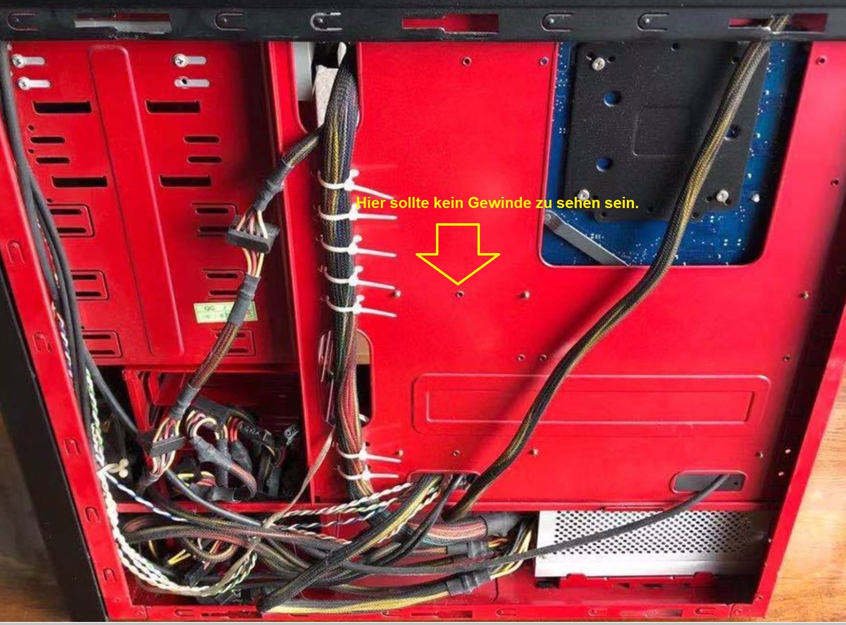

Doofe Frage: Mal die Abstandshalter unterm Mainboard kontrolliert? Hatte mal vor einiger Zeit ein ähnliches Phänomen (mehr oder weniger randomisiertes Neustarten ohne Bluescreen). Bei mir war damals dort ein Abstandshalter montiert, wo keiner hingehörte und hat scheinbar irgendwo drauf gedrückt, wo es dem Mainboard nicht gepasst hat.

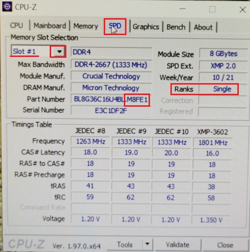

Welche Ram Riegel sind das, sind alle Ram Chips und Ranks der Ram Riegel identisch?
Das kannst du mit CPU-Z prüfen.
Wenn du nur zwei Ram Riegel verwendest muss der Ram in Ram Slot A2 und B2 eingesteckt werden.

Das kann mit einem falsch gesetzten Abstandhalter zu tun haben wie schon in Post 10 erwähnt, welches Mainboard war vorher in dem Gehäuse eingebaut?
Welches PC Gehäuse und welches Mainboard besitzt du?
Du kannst den PC hinter dem Mainboard öffnen und nachschauen ob du das Gewinde vom Abstandhalter sehen kannst, wenn dort ein Abstandhalter sitzt solltest du diesen auf jeden Fall ausbauen, weil du ansonsten deine PC Hardware durch den Kurzschluss zerstören kannst.
Ich komme leider erst Anfang nächster Woche dazu, das zu kontrollieren. Schließe es aber im Grunde aus, da ich sehr, sehr gewissenhaft bin, was den Einbau von Hardware betrifft. Es handelt sich um ein ASUS ProArt Z490-CREATOR 10G sowie ein Jonsbo U4-Plus.

Beim Jonsbo U4 Plus PC Gehäuse kann man den Abstandhalter am Ram nicht falsch einbauen.
Möglicherweise liegt etwas unter dem Mainboard z.B. eine Schraube das den Kurzschluss verursacht.
