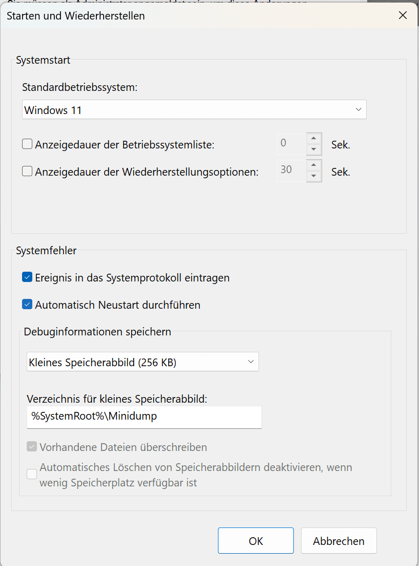

Kein Bluescreen oder sonstige Fehlermeldung
Wenn in deinen erweiterten Systemeinstellungen von Windows "Automatisch Neustart durchführen" ausgewählt ist, dann gibt es bei einem Fehler keinen Bluescreen, sondern der PC startet einfach neu.

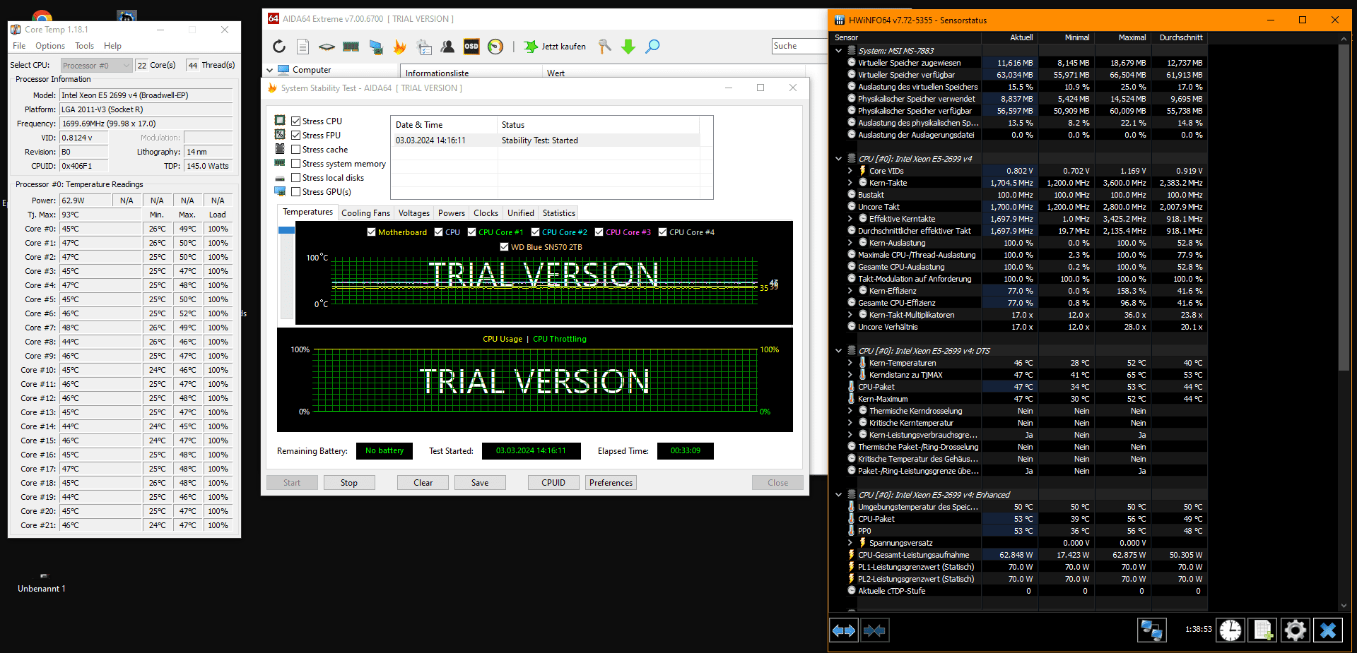

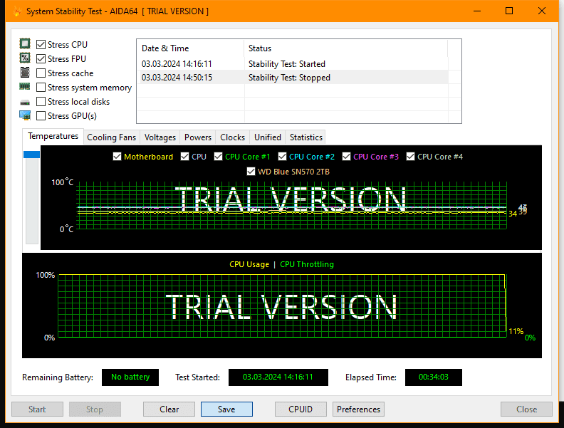

Habe nun mit Prime95 und CinebenchR24 sowie Aida64 jeweils ein Test gemacht.
Cinebench R24
X99a+E5-2699v4 64GB DDR4
Temp: max 52grad
Multiscore: 642
vergleich Test system
Z790+i5-13600KF 32GB DDR5
Temp: max 63grad
Multiscore: 1046pts
Netzteil habe ich auch probehalber getauscht. entweder ist das BeQuiet STRAIGHT POWER 12 1200W auch "kaputt" oder es liegt an etwas anderes
Haken ist nicht drin.

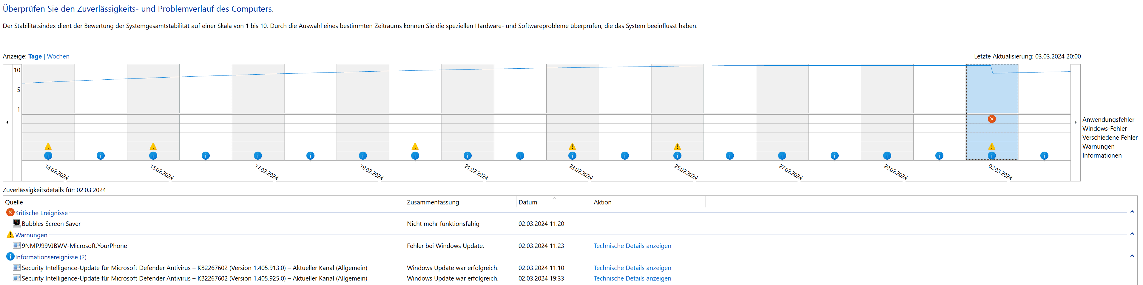

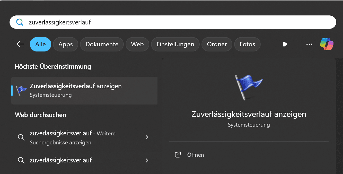

Bliebe noch einmal ein Blick in die Ereignisanzeige oder in den Zuverlässigkeitsverlauf von Windows. Ein kritisches Verhalten wird dort in der Regel protokolliert.
wo kann ich das genau einsehen?
