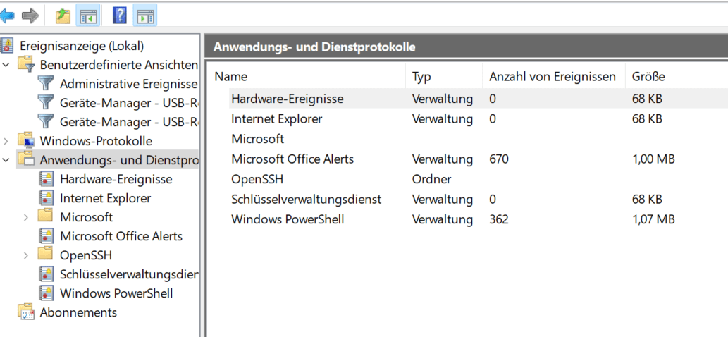

- guck mal in die Windows Ereignisanzeige unter Anwendungs und Dienstprogramme ob dort was steht.

Zum Punkt 1: Die Ereignisanzeige scheint nichts auszugeben:

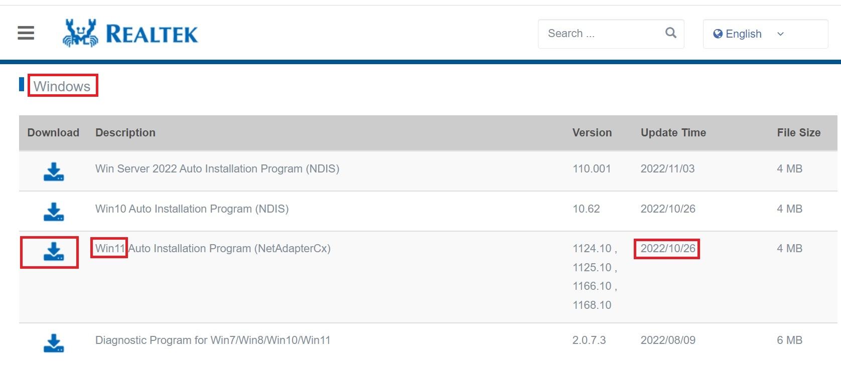

Wahrscheinlich ein Realtek Lan Treiber Problem, den aktuellen Realtek Lan Treiber für Win11 -- Version 11.10.0720.2022 vom 26.10.2022 installieren, den PC danach neu starten.
Download Quelle Realtek (Windows 10 und 11 Treiber sind weiter unten): https://www.realtek.com/en/componen...0-1000m-gigabit-ethernet-pci-express-software

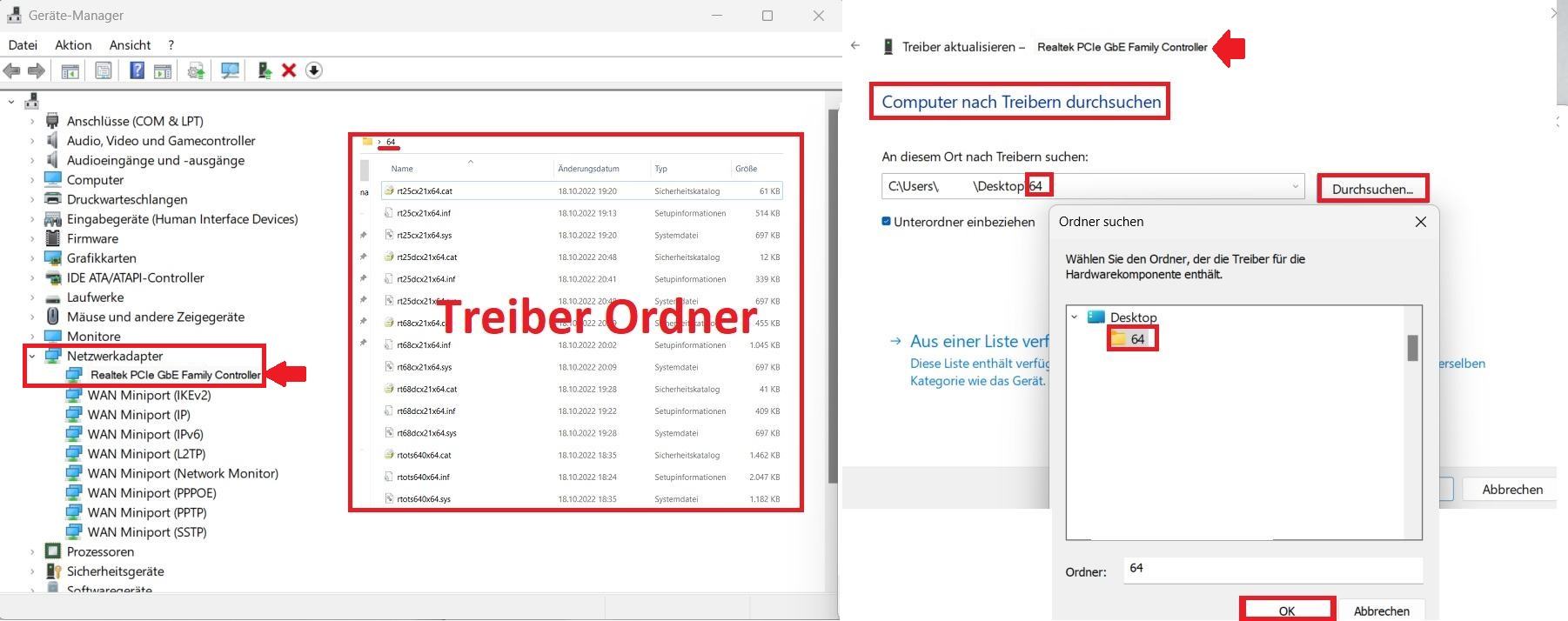

Den Realtek Lan Treiber für Windows 11 direkt über den Windows Gerätemanager einfügen (Download unten im Anhang), den PC danach neu starten.
Wenn das nicht funktioniert den Realtek Lan Treiber bei Programme und Features und im Windows Geräte-Manager deinstallieren PC neu starten, und die Treiber Installation über den Windows Geräte-Manager erneut versuchen.
Du kannst auch den Treiber Ordner (64) selbst entpacken und auswählen, einfach die Install_PCIE_Win11_11.10.0720.2022_10202022.exe mit 7-Zip entpacken.
