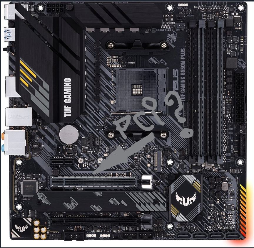

kann sein das ohne ein neues MB keine PCIe4 Unterstützung gegeben ist :rolleyes:
