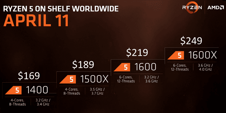

Das Warten auf den 11.04 kann sich lohnen, denn ich hoffe auf den r5 1400 oder 1500 als günstige CPU im Preisbereich eines i5 7500. Die haben aber wie intels i7 schon SMT dabei.
