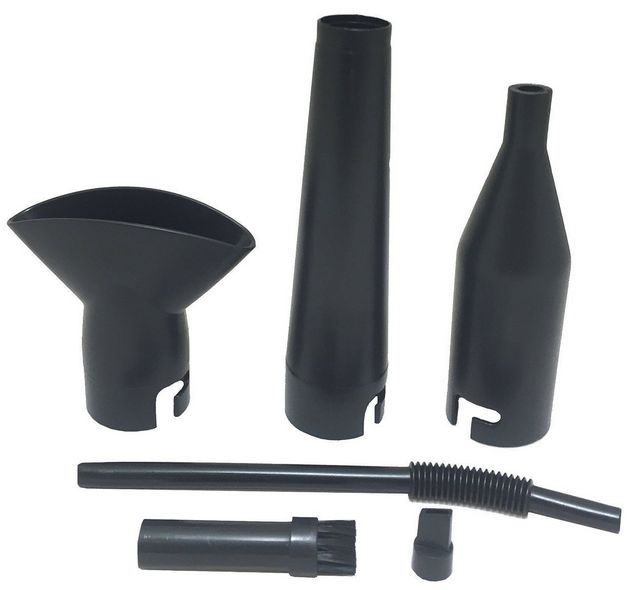

... die kleinen Düsen werden auf das lange Teil gesteckt, das ein Bisschen wie ein Strohhalm ist. Und das kann man nicht arretieren. Ist etwas fummelig und flutscht beim Pusten manchmal raus. Aber eigentlich langt meistens auch der "breitere" Luftstrom. Vielleicht ist dieses "Menalux"-Düsenset stabiler?

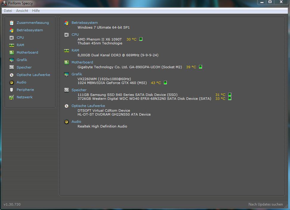

beim temperatur messen befand sich PC jeweils im ruhebetrieb (IDLE) - also ohne nennenswerte auslastung
vor dem ausblasen:

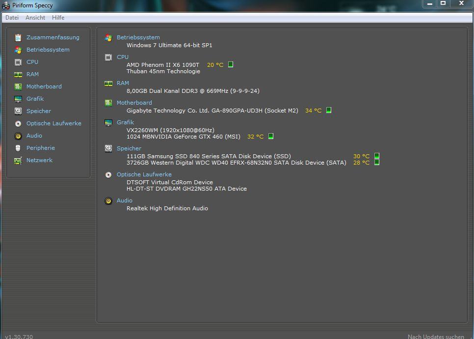

nach dem ausblasen:
10 grad weniger bei der CPU!
5 grad weniger beim mainboard
11 grad weniger bei der GRAKA!
1 grad weniger bei der SSD (OK - da war eh nich viel zu erwarten)
5 grad weniger bei der HDD

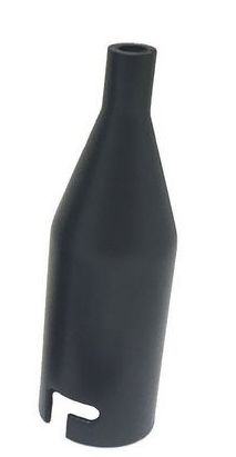

mit punktuellen aufsatz meinte ich diesen hier:
