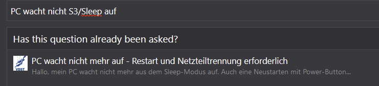

Moin,
ich habe seit kurzem exakt das gleiche Problem und das Forum hat mir deinen Thread vorgeschlagen:
Hast du das Problem lösen können?
Ich nutze den Standby seit gut 2 Jahren, davon die letzten 3,5 Monate mit meiner aktuellen HW Konfiguration - immer ohne Probleme. Vor ein paar Tagen dann das erste mal besagtes Problem und heute gleich zwei mal bei zwei Starts: Postcode 97 "Console Output devices connect", VGA LED leuchtet und kein Start möglich, bis Rechner vom Strom getrennt wurde.
Danke dir
...ich habe seit kurzem exakt das gleiche Problem und das Forum hat mir deinen Thread vorgeschlagen:
