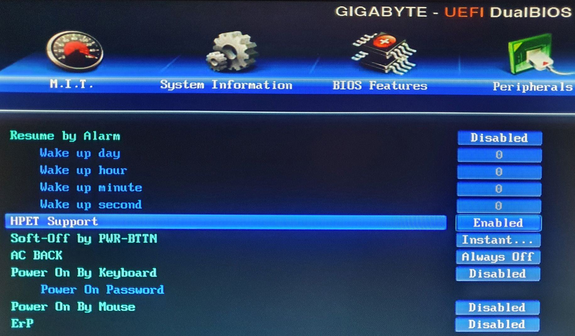

Hab das eben schnell im Bereich AC back bearbeitet, ein Bild angefügt.

Hallo Hostile,
wenn ich das Netzteil stromlos mache, per Switch auf der Gehäuserückseite, kann ich auch weniger als eine Minute warten. Nach Wiederanschalten des Switches bleibt der PC aus.
Die AC BACK Option steht auf "Always Off" was laut Beschreibung verhindert das der PC nach einem unerwarteten Stromausfall bei wiederhergestellter Stromverbindung automatisch wieder hochfährt. Ich kann da auch mal andere Optionen testen, glaube aber das wird nichts helfen. Das BIOS wurde ja x-fach auf standard settings und auch auf optimized defaults geladen, kein Unterschied.

Hallo Hostile,
das wäre total mies und würde auch nicht erklären warum er über den Power Off Schalter am Gehäuse ausbleibt, beim Soft Off aber wieder anspringt und hochfährt.
Gruss
LovelyMD11F
