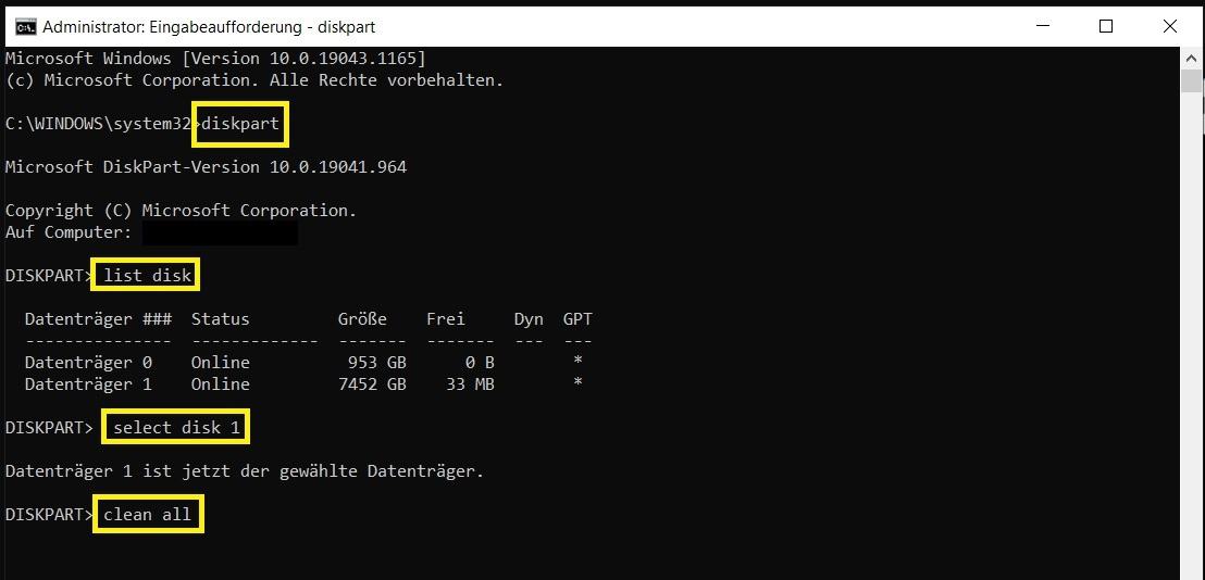

Der USB Stick für Q-Flash Plus muss das FAT32 Format haben, das Bios File muss entpackt und umbenannt werden in gigabyte.bin bevor es auf den USB Stick kopiert wird,
ansonsten funktioniert das Bios update per Q-Flash Plus nicht.
Auch mal einen anderen USB Stick zum flashen verwenden.
Oder den USB Stick mit diskpart> clean all komplett löschen, wenn sich noch versteckte Partitionen auf dem USB Stick befinden funktioniert das flashen mit Q-Flash Plus nicht.
Versteckte Partitionen von einem Bootfähigen Linux USB Stick können nicht in der Windows Datenträgerverwaltung angezeigt und gelöscht werden.
Oder MiniTool Partition Wizard verwenden, damit lassen sich versteckte Linux Partitionen anzeigen und löschen: https://www.computerbase.de/downloads/systemtools/festplatten/minitool-partition-wizard-free/

Ich habe jetzt einfach mal diskpart genutzt und das BIOS darauf kopiert.
Anschließend Q-Flash ausgeführt und siehe da - es werde Licht!
