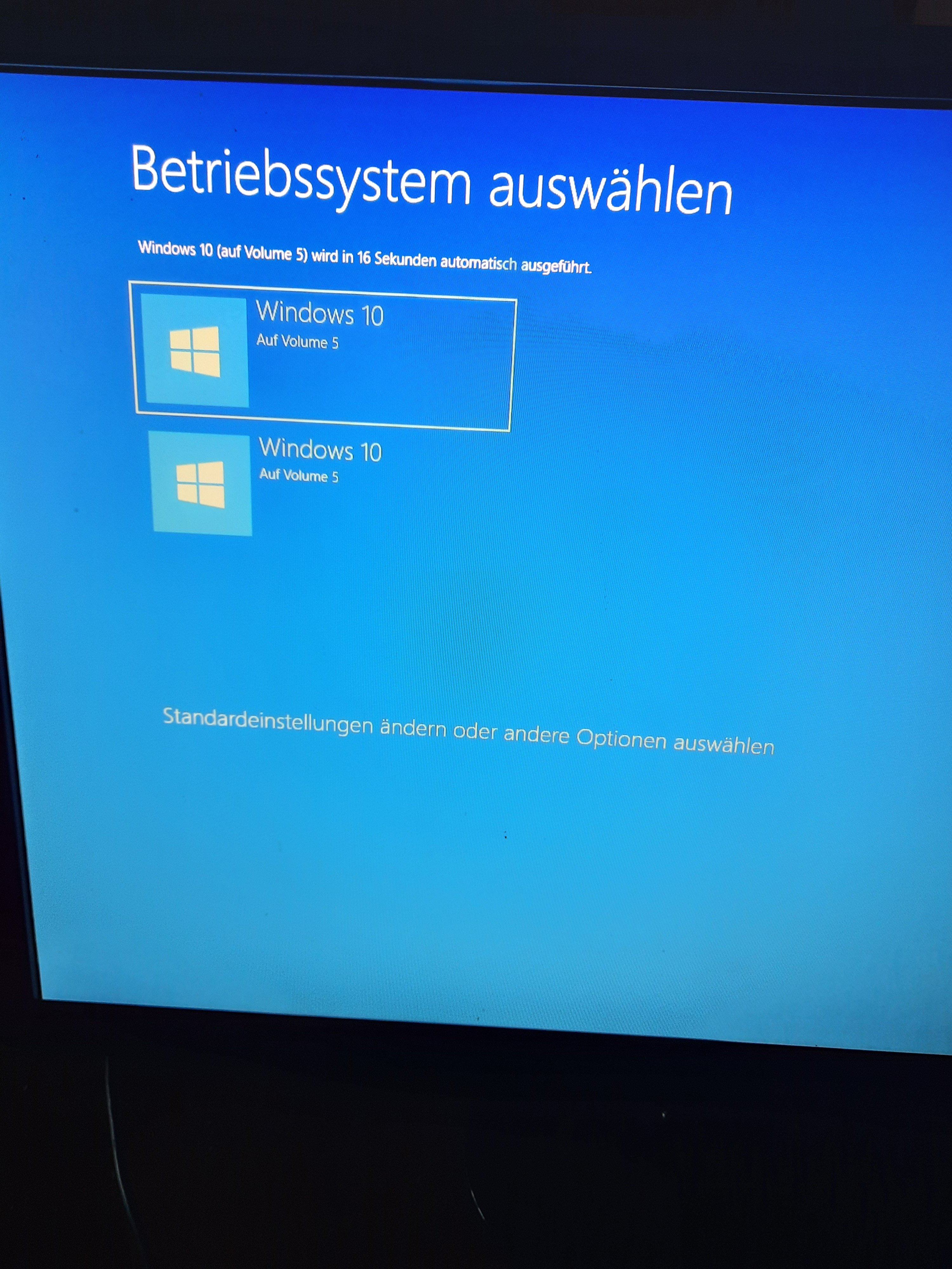

folgendes Problem, ich wollte mein PC zurücksetzen und bekam dann irgendwann eine Meldung. Diese habe ich fotografiert und unten geteilt.
Kann mir jemand sagen was ich machen muss damit der PC wieder funktioniert

Das Zurücksetzen ist nicht die beste Methode um Windows Wiederherzustellen.
Ist ja beides das selbe was der da anzeigt,also egal was man da auswählt. Passiert da nix ?
Sonst halt clean neu installieren per USB Stick und media Creation Tool
Der Rechner startet einfach immer wieder neu egal was ich auswähle.
Ich habe zwei Festplatten eingebaut, deshalb vermute ich das nur eine zurückgesetzt wurde.
Ich überlege ob ich in bios auswählen kann das der PC von Festplatte c startet
Im Bios lässt sich auswählen, von welcher Patte gebootet werden soll. Einen Laufwerksbuchstaben wirst du dort nicht finden.
Beim zurücksetzen von Windows wird eben nur Windows zurückgesetzt, eine weitere Festplatte wird nicht berücksichtigt.

Gut möglich das bei der Installation damals Boot Dateien auf beide Platten gelangt sind. Im besten Fall steckt man immer alle anderen Platten ab bis auf die wo Windows am Ende landen soll .
Sicher kann man die Boot Platte im Bios auswählen . Wurde das im UEFI Modus installiert wird der Windows Bootmanager auch angezeigt.
Wie gesagt ist es die bessere Wahl Windows nicht zurückzusetzen sondern Clean Neu zu machen per Stick .
