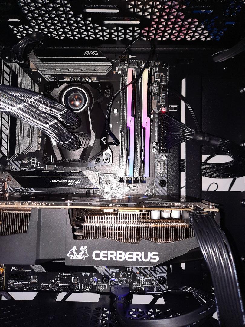

habe folgende Komponenten verbaut:
- MSI B550 Tomahawk
- AMD Ryzen 5 5600x
- 250GB Samsung 980 PRO PCIe 4.0
- 16GB G.Skill Trident Z Neo DDR4-3600
- Arctic Liquid Freezer II 240
- 600W bequiet Pure Power 11 CM
- 500GB Samsung 970 Evo
- Geforce Asus GTX 1070 ti
- 2 Lüfter im Gehäuse
Alles eingebaut und zusammengesteckt, beim ersten Start kein Bild und auf dem Mainboard leuchtet BOOT+DRAM rot auf. RAM habe ich soeben nochmals ausgebaut und wieder eingesteckt (wie in der Anleitung versetzt, Slot 2+4) und es leuchtet immer noch. Was mich wundert, dass die Riegel leuchten, also müssen ja richtig sitzen...Und kurz nach dem Start leuchtet auch VGA, aber das verschwindet wieder nach 2-3 Sekunden. Ich hoffe jemand kann mir helfen, bitte.
Hier ein Bild vom Gehäuse.

Hi,
das Leuchten für 2-3 Sekunden ist ganz normal. Beim ersten Boot mit neuer Hardware leuchtet das teilweise 10s, aber alle Leds die wieder ausgehen sagen, dass die Prüfung in Ordnung war. Ein Problem gibt es nur, wenn die LED länger als 10s an ist. Gehen denn alle LEDs aus zum Schluss oder bleibt eine an (also auch nach 30s beispielsweise)?
Bios Ryzen 5 ready drauf
Ja, hatte das gleiche mit den gleichen Komponenten.
Das Update dauert 10 Minuten... auf dem Mainboard blinkt ne LED die ganze Zeit und blinkt nicht mehr wenn es fertig ist.
Danach startete der PC normal

Also nicht das aktuellste BIOS? War, dass zu der Zeit als es nur Beta gab? MSI empfiehlt ja jetzt das aktuellste
Final machst nichts mit falsch, musste Beta wegen SAM nehmen, glaub das geht bei dir wegen der Nvidia noch nicht.
Weiß nicht ob Nvidia da schon nachgebessert hat

Solltest du das Bios geflasht haben und kommst immer noch nicht weiter dann habe ich evtl. EinenTipp
Ist deine Graka mit HDMI oder Displayport am Monitor angeschlossen? Wenn DP dann versuche mal HDMI . Hatte die Tage auch ähnliche Probleme und brauchte für meine Graka die über DP angeschlossen ist erst das Nvidia Firmware Update für den Displayport 1.3/1.4
sie lief aber vorher auf einem b450 Tomahawk immer ohne Probleme :hmm:
Danke für eure Hilfe. Nach dem ich das Bios geflasht habe per Button und USB Stick funktioniert alles ohne Probleme. Was noch zu erwähnen ist, dass der USB Stick nicht zu groß sein sollte. Mit 32GB Stick hat es nicht funktioniert, erst mit einem 2 GB Stick..

Jetzt wo alles ohne Probleme lief: Gerade ist der Computer einfach ausgegangen, und lässt sich nicht mehr starten... Die Lüfter zucken kurz, gehen aber gleich wieder aus und der PC startet nicht mehr :-( Nur die RAM leuchtet dauerhaft
Hast Du im Bios irgendwas eingestellt?
Stromstecker ziehen und dann Clear CMOS machen mit Jumper (Handbuch schauen)
Leuchtet die Debug LEDs am Stromstecker auf dem Mainboard? Wenn ja welche der 4 (steht klein daneben)
ne habe am Bios nichts eingestellt. Und es leuchtet nur kurz die eine LED (CPU) kurz auf wenn er versucht zu starten, geht dann aber gleich wieder aus. (Wenn der PC normal startet leuchtet während des Starts eins nach dem anderen kurz auf, das ist ja normal). Habe jetzt mal das Netzteil in meinen alten PC -der normal funktioniert- startet nun auch nicht und liebst einmal lang. Also vermute nun, dass das Netzteil defekt ist sonst würde ja der alte PC laufen...
