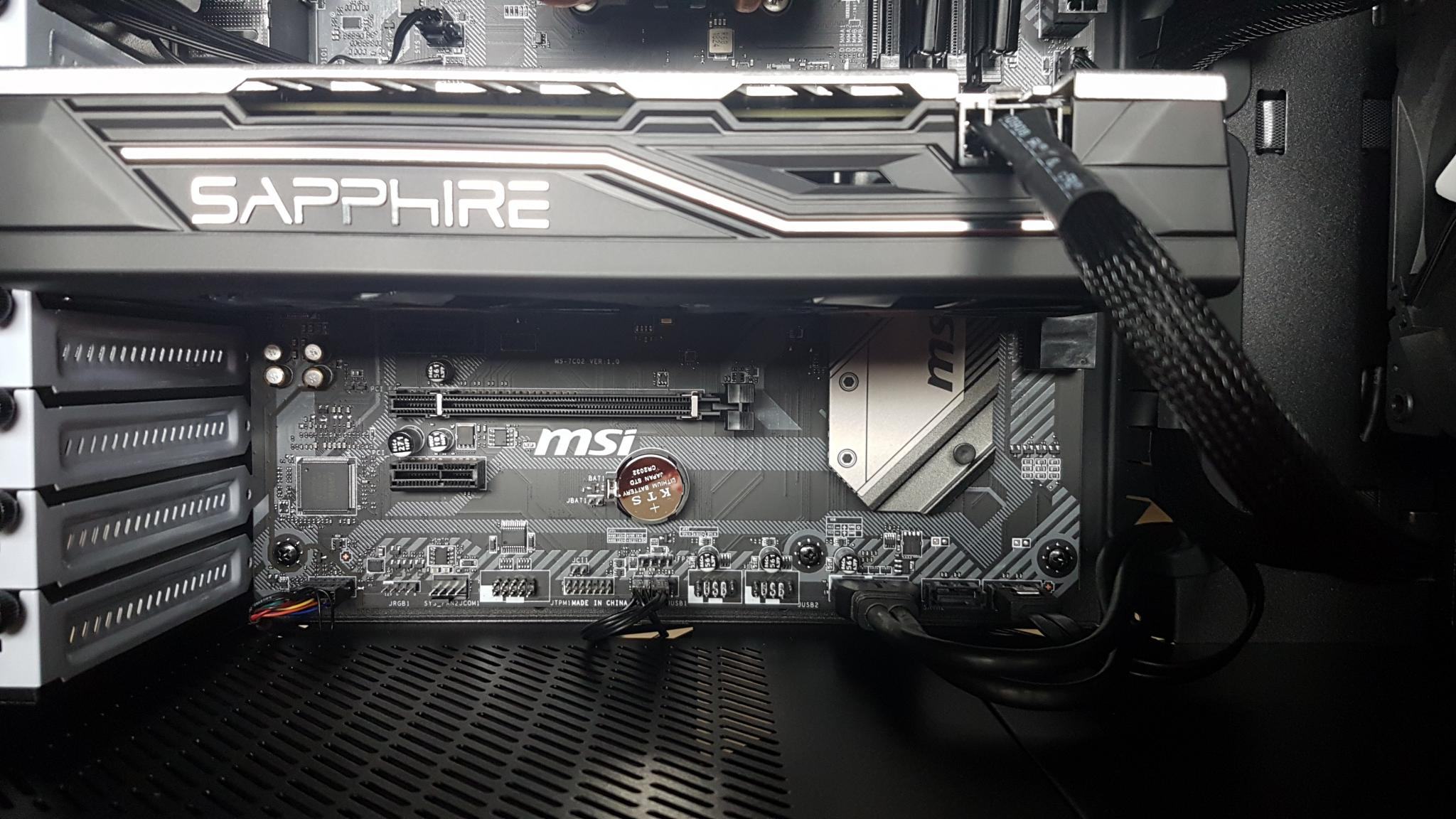

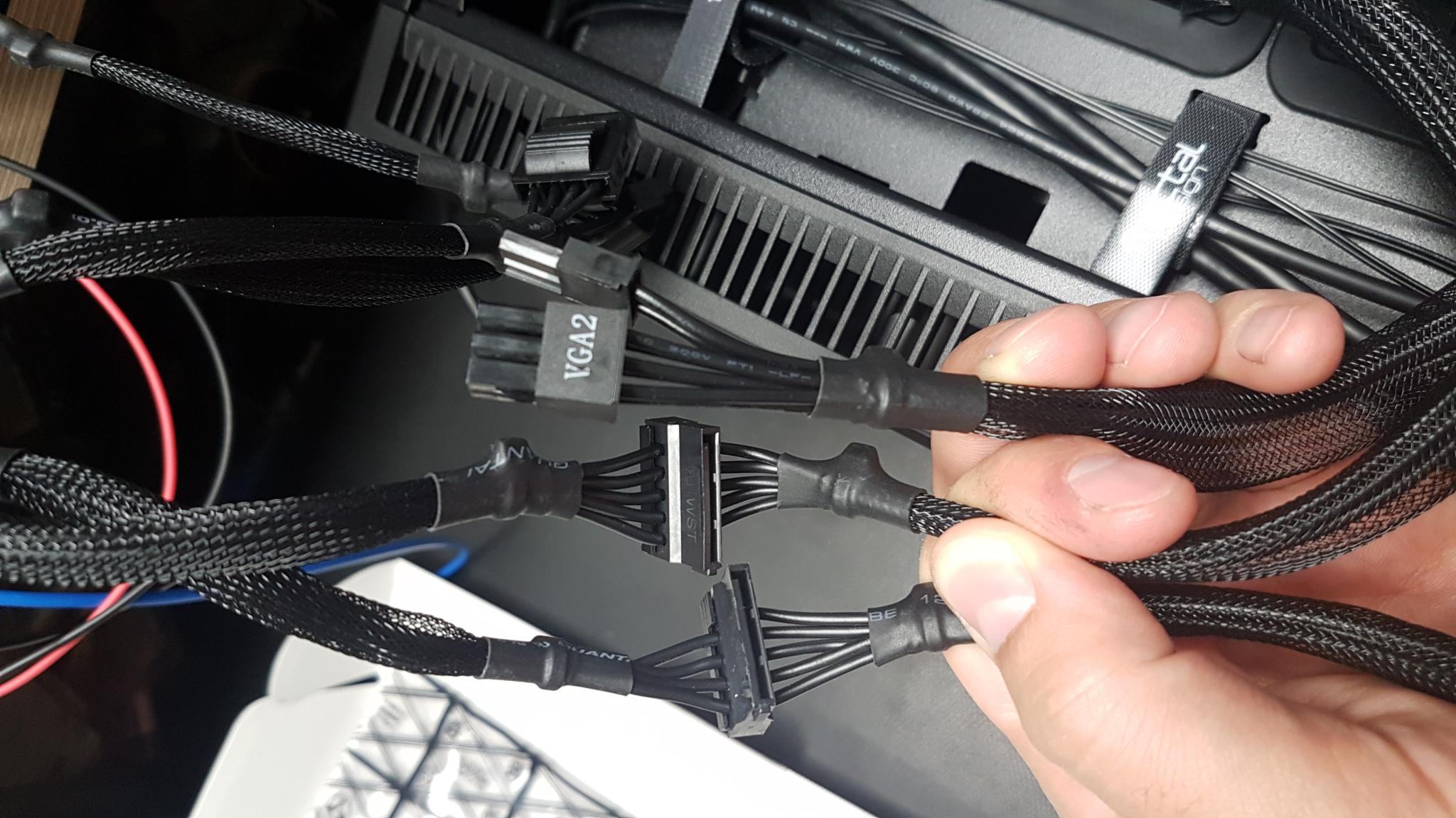

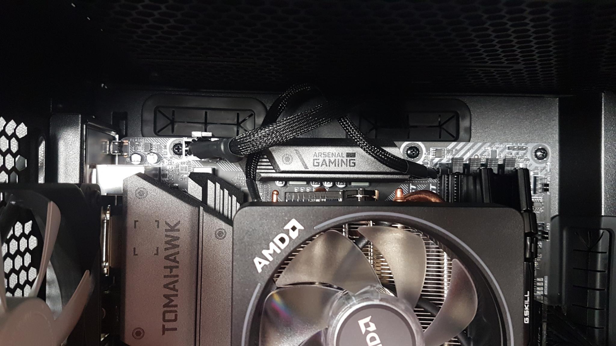

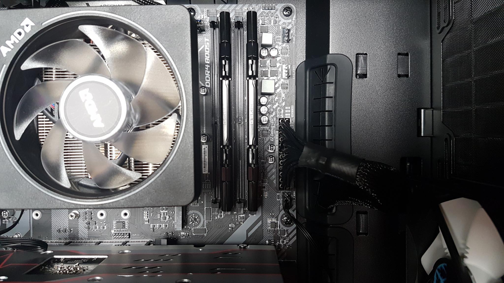

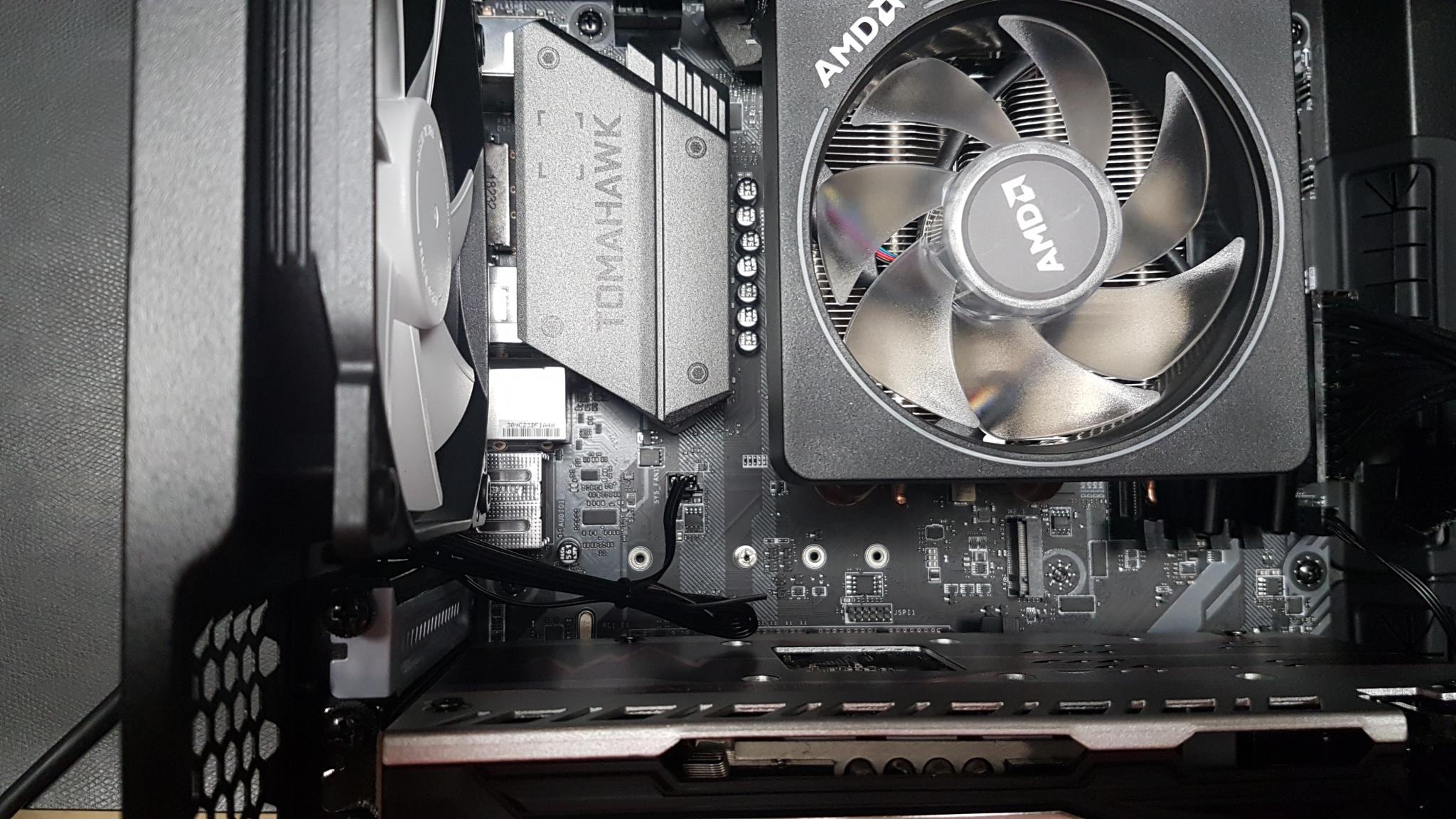

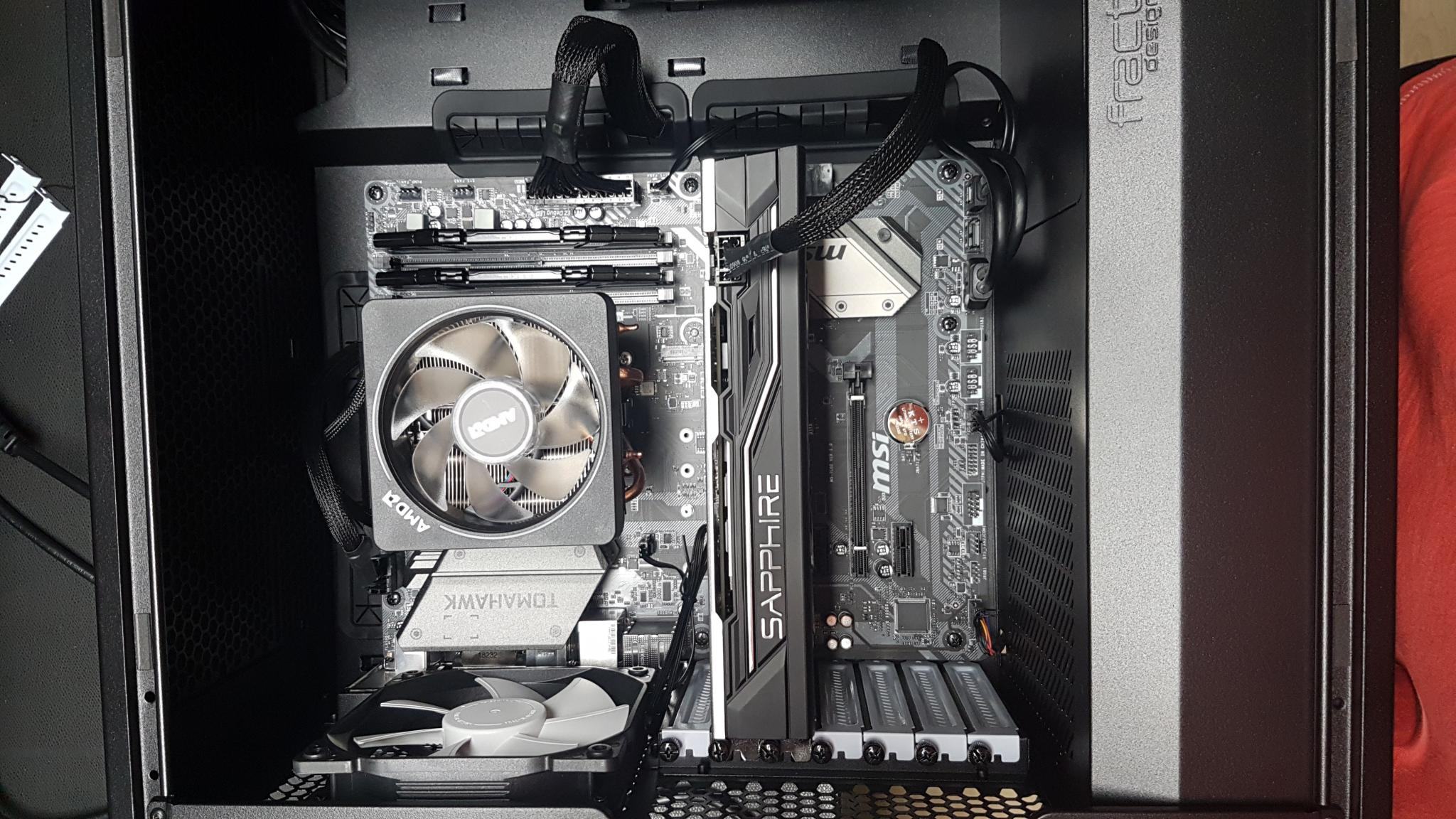

Im Anhang die Bilder.

Versuch mal die Ram Module in 1 und 3 reinzustecken , statt in 2 und 4.
Das Problem, hatte nen Freund bei sein Board. Wo ist die Ram Module in 2 und 4 waren , kamm kein Bild. Erst wo nen ram Modul in 1 war gings.
Sowie vlt. , ich kann das schwer sagen . Solltest sicherstellen das die Ram Module richtig drin sind. Ich kenn einige Leute die mit den neuen DDR 4 , also einbau nicht richtig zurecht kommen. Die scheinen drin zu sein, aber sind nicht richtig eingerastet.
