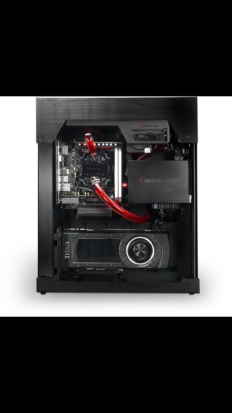

Ich habe gerade auf der Corsair FB-Seite einige bilder angeguckt.
Dabei bin ich auf mehrere Bilder gestoßen, wo die Grafikkarte im 90Grad Winkel liegt.
Ich persönlich finde es schon netter anzusehen wenn man ins Gehäuse sehen kann & die Grafikkarte sieht.
Hat jemand erfahrung mit solchen Adaptern & wo kann man diesen Adapter bestellen ?

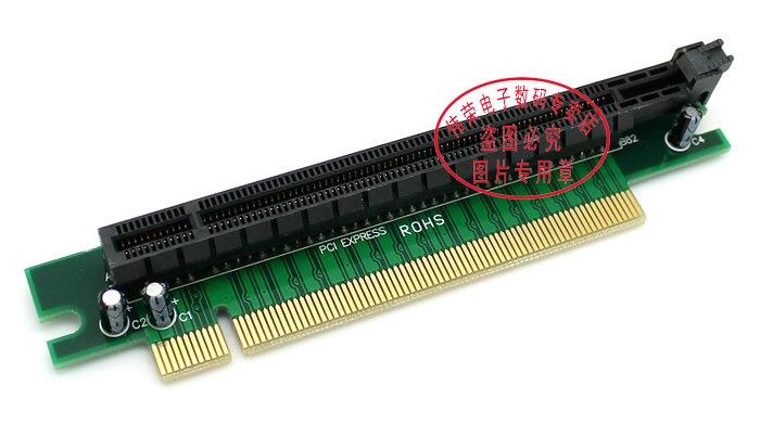

Ich bin mir nicht sicher, aber dies sieht mir eher nach einem Verlängerungskabel aus. Suche mal danach.
Habe hier was gefunden, da sieht man den angewinkelten Slot.
Ja aber damit wirst du die Karte niemals in solch eine Situation bringen wie in dem Bild und voralllem kannst du mit dem Adapter die Karte garnicht auf dem Board verbauen, Die Grafikkarte würde mit dem Board kollidieren und die Seite mit dem Lüfter richtung Board sitzen.
Ja aber damit wirst du die Karte niemals in solch eine Situation bringen wie in dem Bild und voralllem kannst du mit dem Adapter die Karte garnicht auf dem Board verbauen, Die Karte würde mit dem Board kollidieren und die Seite mit dem Lüfter richtung Board sitzen.
NEIN... die rückplatine würde zum MB zeigen..
Hat jemand erfahrung mit solchen Adaptern & wo kann man diesen Adapter bestellen?
Solche Adapter werden zum Beispiel benötigt um FH-Erweiterungskarten in 1U/2U Gehäusen zu verwenden. Diese sind daher rückseitig für die Adapter vorbereitet oder werden direkt mit einem Adapter geliefert und müssen daher nicht modifiziert werden. Das von Digital Storm verwendete Gehäuse für Bolt3 gehört auch in diese Kategorie. Bei einem 08/15 ATX-Gehäuse würde die Anschlussblende der Grafikkarte mit einem solchen Adapter nicht mehr zum rückseitigen Layout im Bereich der Erweiterungssteckplätze passen. Man bekommt die Adapter in unterschiedlichen Ausführungen - auch flexibel - problemlos im Fachhandel, z.B. von Delock (Delock Produkte Delock Riser Karte PCI Express x16 gewinkelt 90° links gerichtet).

Guck dir den Adapter an und denk nochmal drüber nach. Wenn man eine Karte die wenn sie normal verbaut ist mit dem Kühler nach unten zeigt um 90 Grad eben in diese Richtung kippt dann zeigt sie wo hin ?
das in dem Bild ist auf jeden Fall mit einen Riser Kabel gemacht das läuft hinter der Grafikkarte nach unten,
(Corsair hat sich die dann eben in Schwarz anfertigen lassen)
mit den festen Winkeladaptern würde die Karte nach unten zeigen mit der Rückseite nach vorne.
mh okay...
Besteht denn die möglichkeit, die Grafikkarte so einzustecken wie auf dem Bild ?
Möglich ist das, fraglich ist ob, die Grafikkarte dann noch einwandfrei funktioniert.
ja mit dem riser kabel
