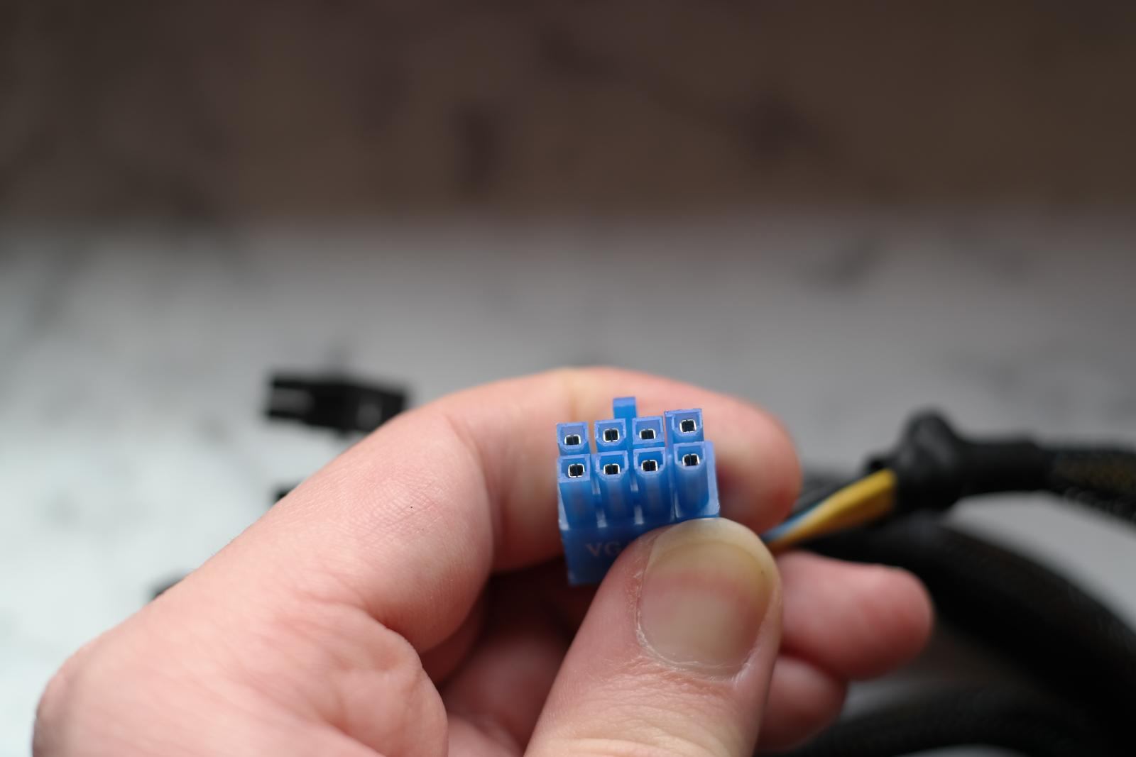

Leider Unterscheiden sich die Anschlüsse des Bequiet Netzteils von denen des Corsair Netzteils.
WOHLGEMERKT: Am PCI-E Anschluss, NICHT am Netzteil.
Daher passen die PCI-E Kabel des Corsair nicht in die Verlängerung, obwohl das eigt. der gleiche Standard ist und beide normal so in die GPU gesteckt werden.
Witzigerweise ist es beim CPU ebenfalls andersherum, und nein ich verwechsel das nicht. BeQuiet hat auf dem Anschlüssen "VGA1" und Corsair "PCI-E" stehen.

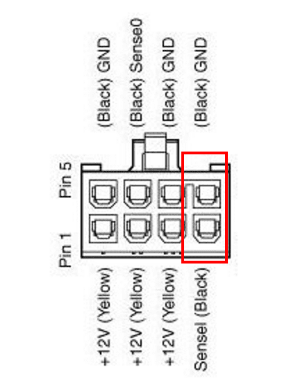

Im genauen hat das Bequiet beim "+2" Pin zweimal abgerundet mit Nase oben. Das Corsair aber einmal Viereckig mit Nase oben und einmal abgerundet unten.

Ich hab jedoch mitlerweile rausgefunden, dass Corsair den eigt. Standard benutzt und Bequiet seine Kabel angepasst hat. Eigt. sind das EPS Anschlüsse, Aber warum auch immer als VGA gelabelt und auch richtig verkabelt.
Passen tun diese in jede Grafikkarte.
Die verlängerungskabel von Bitfenix hab ich jetzt einfach den Anschlussstecker ausgetauscht gegen einen 6+2 Pin statt einmal 8 Pin. und funzt alles jetzt.

EDIT: So, hab das Bequiet Netzteil aus der Verpackung gerissen, da das ja nicht eingebaut ist und bei gutem Licht ein Foto gemacht.
EDIT2: Anbei noch eine Technische Zeichnung einer 6+2 Pin Steckeranbindung nach Norm mit einem roten Rahmen um was ich gemeint habe beim "+2" Pin.
