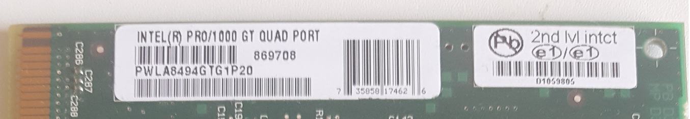

Ich hab eine für mich interessante Netzwerkkarte aus einem zerlegten Server mitnehmen dürfen.
Ich würde mit der Karte gerne ein bisschen 'rumspielen' Die sollte doch auch in einem normalen PCI Slot funktionieren, nur eben langsamer, richtig? Kerbe beim Slotblech -> 3,3V? Sollte elektrisch also klappen.

Wenn die Karte 3,3V braucht (was sie laut Codier Kerbe tut) sollte sie in einem PCI Slot laufen. Bringt nur nichts, 4x 1GBit an maximal 133MB/s per PCI ;)
