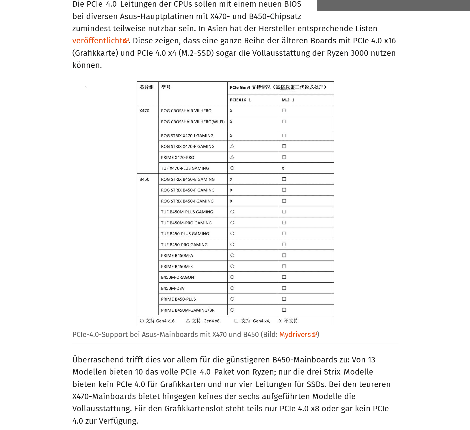

habe zwar kein Crosshair VII, aber habe vor kurzem ein paar Tests mit meinem Prime x370-Pro bzgl. PCIe 4 durchgeführt. PCIe 4 für die Grafikkarte habe ich auf meinem
Board nur mit älterem Bios 5204 und maximal mit x8 Anbindung hinbekommen. der M.2 Slot läuft ohne Probleme mit GEN4 x4. Testläufe mit einer Samsung 980Pro
lagen bei 6,8 GB/s lesen und ca. 5GB/s schreiben. Durch das alte Bios werden leider nur max. Ryzen 3000 unterstützt. RBAR ist gar nicht vorhanden. Hatte einen alte Aufstellung
von Asus gesehen bei der GEN4 für Grafik (Crosshair VII) gar nicht funktionieren soll, aber der M.2 mit GEN4 x4 angebunden sein soll. Das Bios welches noch GEN4 unterstützt sollte das 2606
(Combo PI 1.0.0.3 Patch AB) von 2019 sein. Bei späteren Versionen wurde der Support wieder eingestellt. Aber Vorsicht: ich hatte mein Board bei dem Versuch vom neuen Bios aufs alte zu wechseln bebrickt. Musste
