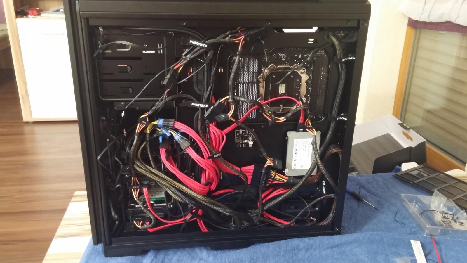

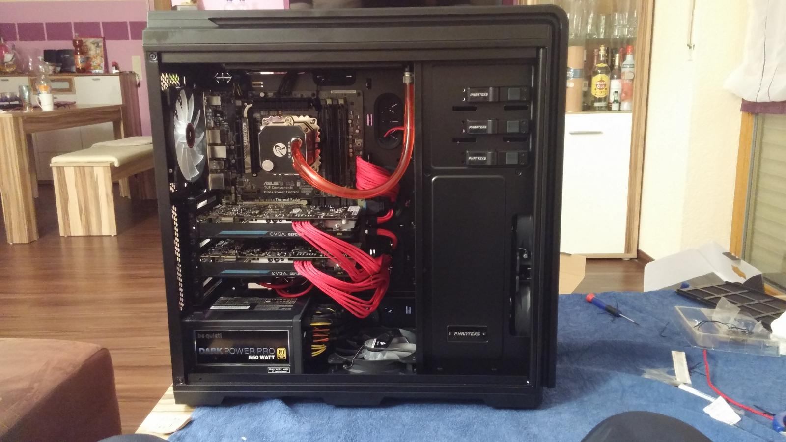

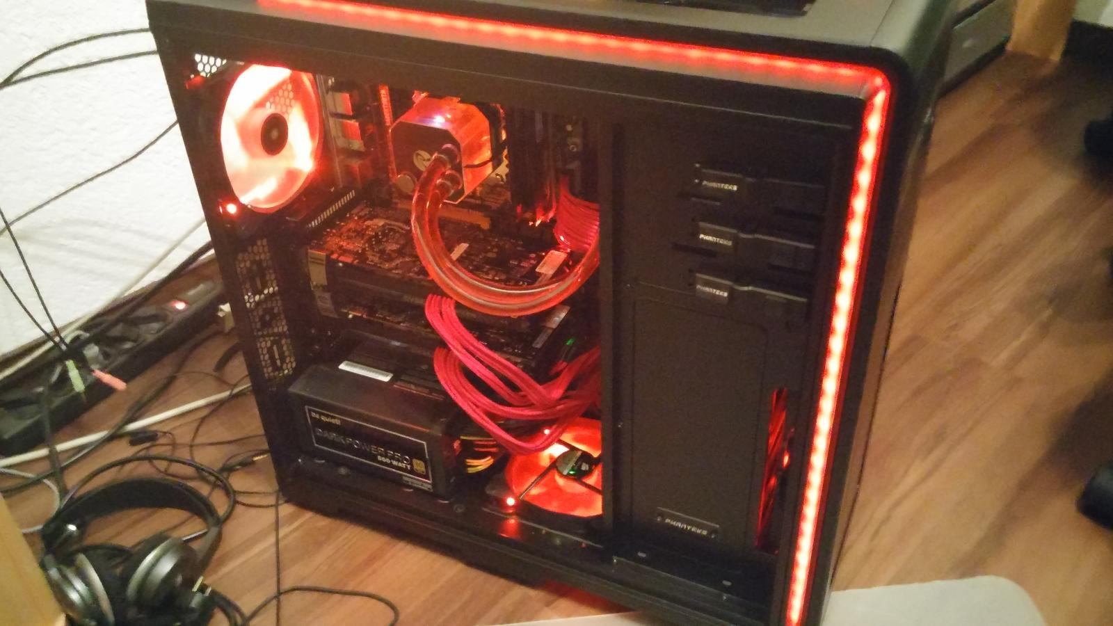

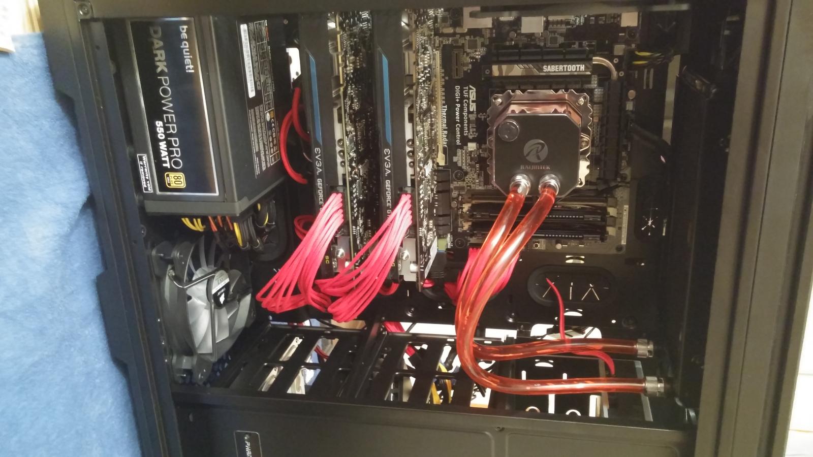

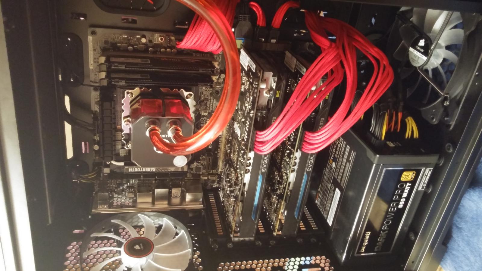

Hi,
hab jetzt meinen neuen PC fertig, aber ich bin noch nicht so richtig zufrieden mit der Kabelführung...
Habt ihr Tips wie man die Kabel besser legen kann? VOr allem die PCIe Kabel nerven mich immer, wie könnten man die denn am besten "führen" damit das wirklich einen sauberen Gesamteindruck vermittelt?
Anbei mal paar Bilder:
20141128_180502.jpg20141128_180453.jpg20141128_180447.jpg20141128_180428.jpg20141128_181101.jpg
Ich hätte das alles gerne ein bisschen geradliniger... Aber ich weiß nicht wie ich da die "stabilität" rein bekommen soll.
Leider ist das hinter dem MB Tray schon das reinste "Chaos"
Wäre für Tips mehr als dankbar :)

Sind die Kabel mit einem guten Sleeve wie MDPC-X gesleevt? Wenn ja, kann man die "trainieren" und man hat perfekt parallel laufende Kabel. Falls wer was richtig gut gesleevt braucht -> PN ;)
Kann mir geraden unter "trainieren" so recht Nichts vorstellen...
@MM
wie wär mit Garn, vorzugsweise in passender Farbe?!
Auf Youtube gibts glaube ich ein Video von Lutro Customs wo man sieht, wie man das am besten macht mit Garn.
Wenn man richtig gesleevt hat und das Sleeve stramm auf der Litze sitzt, dann kann man die einzelnen Stränge mehrmals zwischen Daumen und Zeigefinger mit leichtem Druck durchziehen und den Kabelstrang dann wie gewünscht formen. Das Sleeve hält dann ziemlich die "antrainierte" Form.
