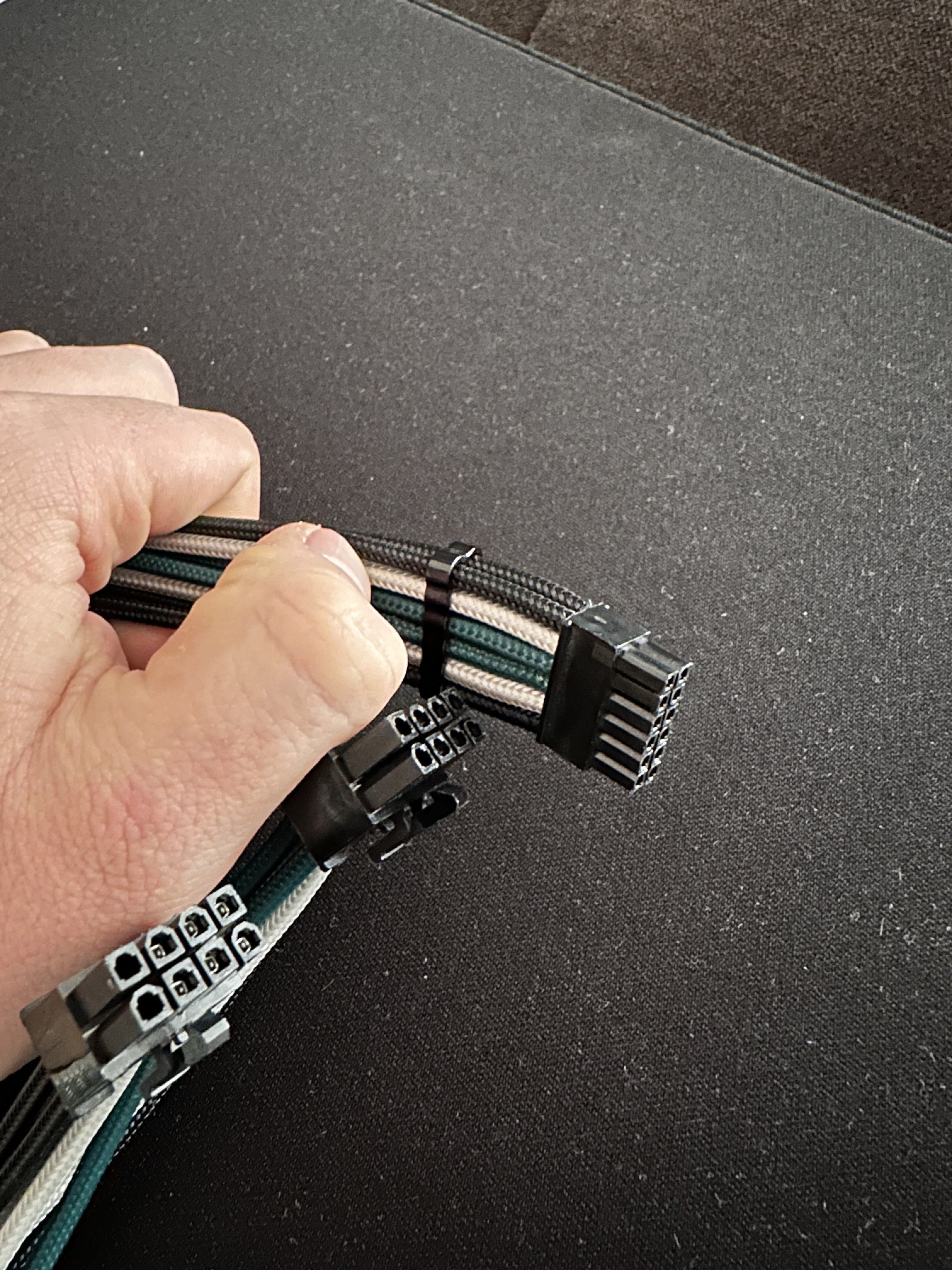

Hallo zusammen,
ich habe hier noch ein schönes, teures Kabel von Cablemod welches ich direkt an mein Corsair SF750 anschließen kann. Also 16pin auf 2x8 Pin. Meine Frage: kann ich den 16 pin Stecker gegen einen der neuen, für eine 4070 Super passenden, austauschen? Einen pin remover von MDPC habe ich noch da. Geht mir eher um die Spezifikationen. Wollte ungern jetzt wieder 80€ für nen neues Cablemod Kabel zahlen, da kann ich ja fast besser ein neues NT kaufen.

Danke dir. Also umsetzbar ohne großen Aufwand. Aber auch dauerhaft nutzbar ohne Gefahr? 😅
Da die Karten beide mit 220W angegeben sind, sollte das passen.
Ob man die vollen 450W bzw. 600W (mit Sense0 auf GND) drüber jagen sollte, hängt vom eigenem Mut bzw. Leichtsinn (je nach Sichtweise) ab. :d
Die Microfit zu crimpen soll allerdings ziemliche Krebsarbeit sein... .
