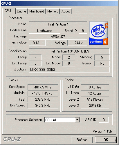

Das war jetzt ein P4 EE mit 256 Mhz FSB und synchronem RAM. Ein fast identisches Ergebnis erreicht er aber auch schon mit 3400 Mhz / 200 Mhz FSB, also ich denke, da limitiert PCMark irgendwie, denn mit 3.6 Ghz / 300 Mhz FSB / 240 Mhz RAM komme ich auch nur auf das Ergebnis...
Corsair PC4000 Pro, 2x 512 MB, synchron bei 256 Mhz mit 2,5-3-4-5
Jau, was anderes hat leider auch nicht funktioniert für höhere Scores... also ich denke mal, mehr als 15.000 Punkte will PCMark mir einfach nicht gönnen :d
Naja, mit einer Prometeia-Einheit bekomm ich den Kern auf 4.0 Ghz - aber nicht 100%ig stabil, also Benchmarks mache ich da keine, die Mühe ist es nicht wert. Ich hab auch nur eines der ersten Prometeia-Geräte, die schaffen den CPU auf knapp -05°C runter zu kühlen, die Einheit zeigt zwar -36°C an, aber am Kern kommen dann nur diese -05°C an...
attachment.php
Is des n Engineering Sample der P4EE?
