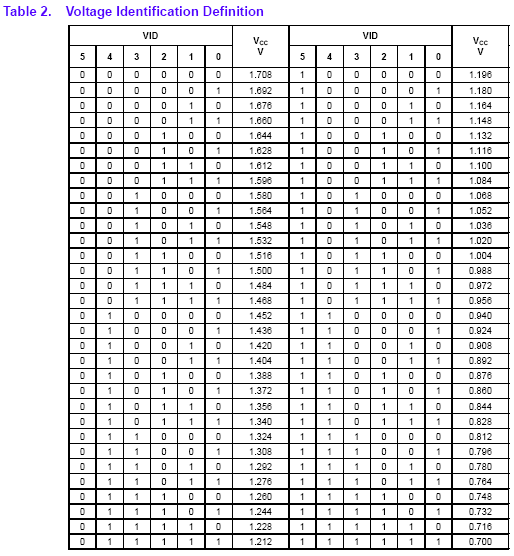

ich glaub net, dass es ihm hilft, wenn ihr sie bei euren boards senken könnt, aber mich würds auch intressieren, wenn dröfl die tabelle wiederfindet
Ich find des dumme Ding nemme hab aber die Tabelle fürn pentium m wenns hilft :fresse:
Ist ja nur ein Pin anders gelegt :rolleyes: :asthanos:
€: http://www.computerbase.de/forum/attachment.php?attachmentid=17867 :fresse: (so sah die pentium 4 Tabelle auch aus aber lowest Spannung fing erst höher an)

Die Tabelle fängt von 0 0 0 0 0 an (1,85 volt max) und geht dann Richtung 1 1 1 1 1.
Ergo ist 0 1 1 1 1 -> 1,475 Volt.
Weiter im Text 1 0 0 0 0 ist dann 1,45 volt.
Vids (aus Tabelle):
0 1 1 1 1 -> 1,475 volt
1 0 0 0 0 -> 1,450 volt
1 0 0 0 1 -> 1,425 volt
1 0 0 1 0 -> 1,400 volt
1 0 0 1 1 -> 1,375 volt
1 0 1 0 0 -> 1,350 volt
1 0 1 0 1 -> 1,325 volt
1 0 1 1 0 -> 1,300 volt
1 0 1 1 1 -> 1,275 volt
1 1 0 0 0 -> 1,250 volt
1 1 0 0 1 -> 1,225 volt
1 1 0 1 0 -> 1,200 volt
1 1 0 1 1 -> 1,175 volt
1 1 1 0 0 -> 1,150 volt
1 1 1 0 1 -> 1,125 volt
1 1 1 1 0 -> 1,100 volt
1 1 1 1 1 -> 1,075 volt
Womit die Tabelle nun vollständig ist.
