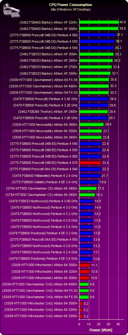

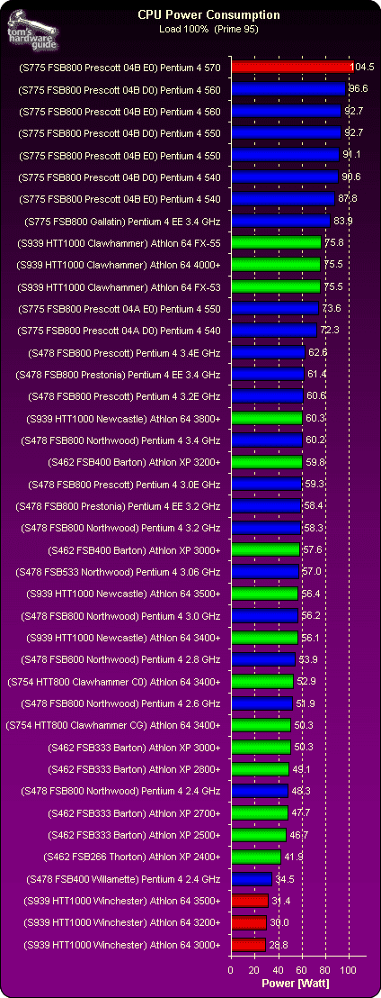

Wenn man keine Ahnung hat.....
Der Winnchester braucht bei Last 30W
Idle OHNE C&Q 11W
Idle MIT C&Q 3W
Und der Dothan braucht mehr als 21W unter volllast
Intel gibt nicht den maximalen verbrauch an sondern den durschnittlichen
Gruß
Idle OHNE C&Q 11W
Idle MIT C&Q 3W
Gruß

Da steht doch extra bei einmal mit C&Q und einmal ohne
Gruß
Was du für unrealistisch hälst oder nicht steht hier nicht zur diskussion
