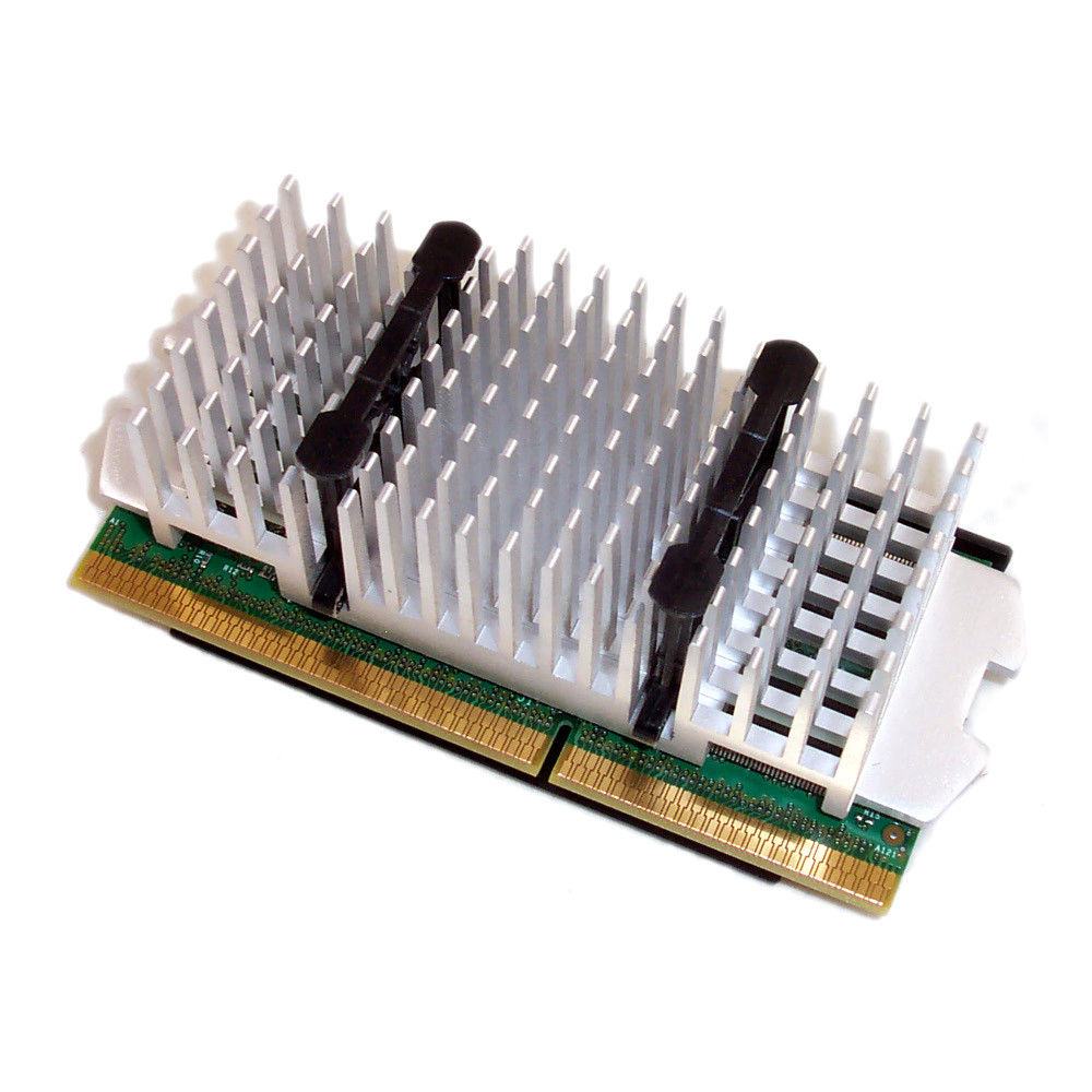

Hi, wie demontiert man so einen Kühler:
Ich möchte das Teil auf eine andere CPU packen (100erFSB) ohne es zu zerstören.
Danke und Gruß
Doc
Hm... Ich hab das glaube damals mit nem Schraubendreher vorsichtig runtergehebelt. Erst die Plastikabdeckung gelockert und dann den Kühler. Aber keine Garantie. ;)
Ist da nicht auf der Rückseite so ein Blech geklippst? Das nach oben wegschieben und den Kühler vorne heraus ziehen.
Jein, es gibt welche mit Blech, die sind ja kein Problem, aber die wackeligen Plastikteile sind echt der Hammer.
Ich habe mehrere PII's. Da sind fette Kühlkörper aufgeschraubt. Das ist richtig was solides und dann der
Scheiss hier mit den PIII's. Ich habe einen PIII da fällt der Kühlkörper schon vom ansehen ab.
Hab den in einen Rechner gebaut und der hat relativ schnell Probleme gemacht, weil die CPU gekocht hat.
Weder im Slot sitzen die gut, geschweige denn der Kühlkörper selbst. Ganz miese Technik bei den Slot-PIII's.
Am Liebsten würde ich die fetten Kühlkörper der PII's auf den PIII schrauben, aber dazu bräuchte ich erstmal ein
vollständiges Plastikgehäuse für die CPU-Platine des PIII.
Entweder auf der Rückseite ist ein Blech, das man schieben kann oder man muss die Pushpins auf der Rückseite vorsichtig mit einer Zange zusammendrücken.
EDIT:
Ich habe auch teilweise die blöden Klipse einfach durch M3 Schrauben mit Nylon Unterlegscheibe, Mutter + Feder ersetzt. Gibt guten Anpressdruck und keinen Stress mit dem Plastikrotz ;)
