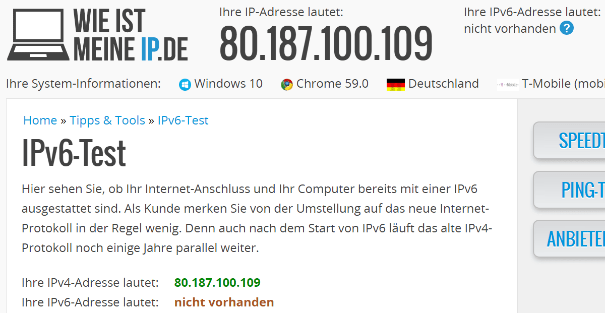

Mal als Nachtrag, dafür das Telekom wohl Ipv6 Adressen im Mobilfunk verteilt.
Und bezüglich der APN, damit kriege ich keine Verbindung.
