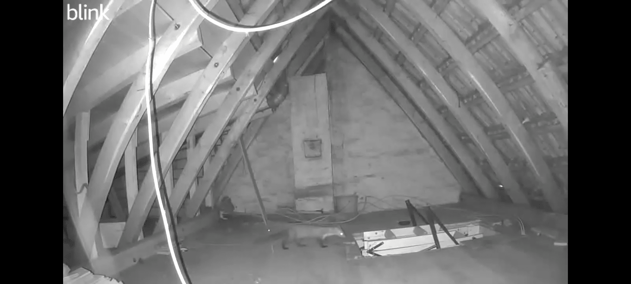

unser Marder hat sich am Wochenende auch mal wieder blicken lassen. Immer wieder faszinierend wie elegant der auf den videos der Kamera hin und her schleicht dann aber wenn ich im Bett liege Radau macht wie eine ganze Herde...Hab dann ordentlich mit dem Marder Deo rumgesprüht, seine Toilette entsorgt, die Hundedecke ausgeschüttelt und neue Batterien in das Ultraschal gerät gemacht, mit dem Urin wusste ich ga nicht...dann piss ich das nächste mal da auch noch hin...viel hilft viel :-)
jetzt haben wir wahrscheinlich wieder ein paar Monate ruhe. In die Garage hat er bisher zum Glück noch nicht gefunden.
