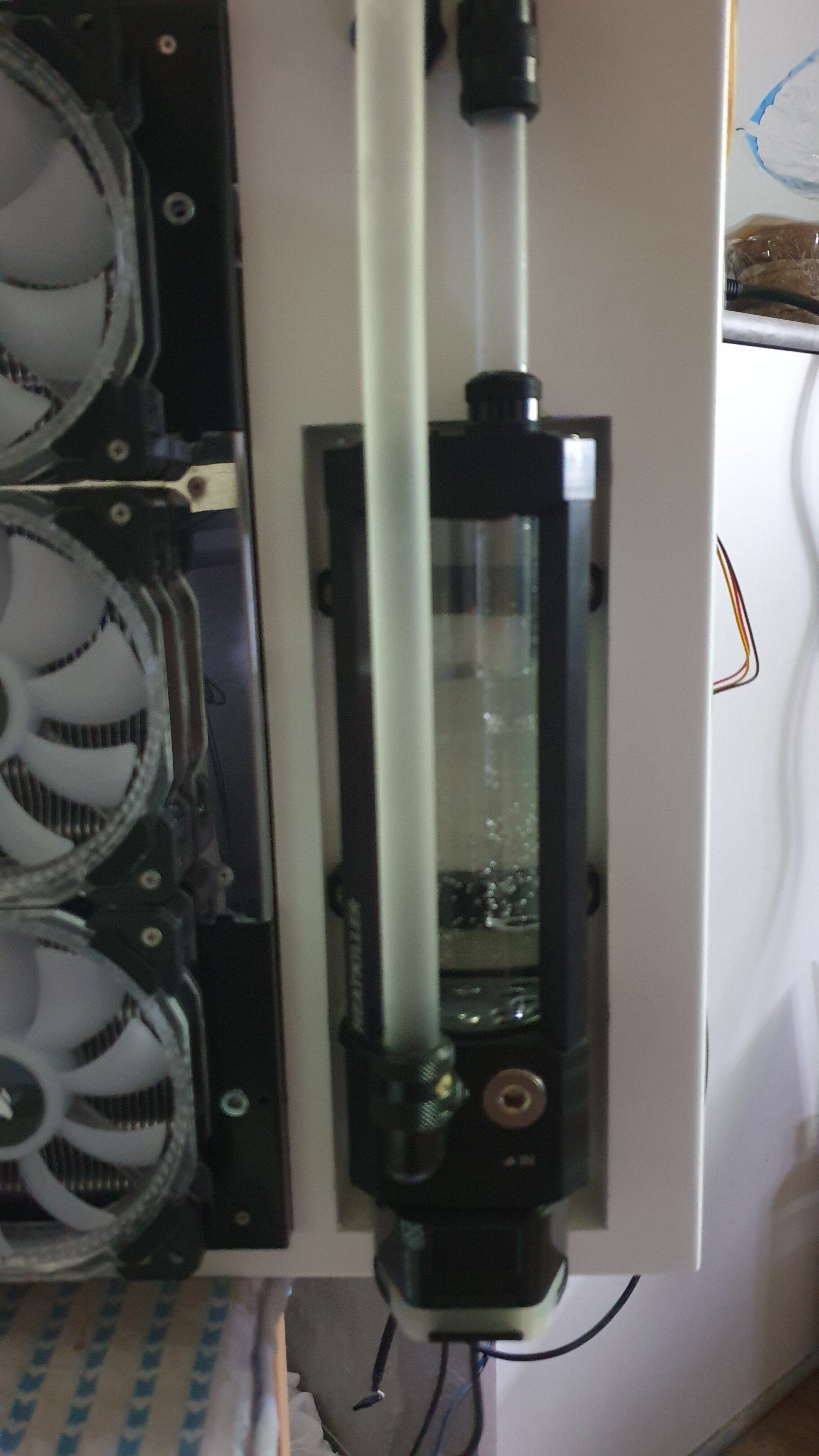

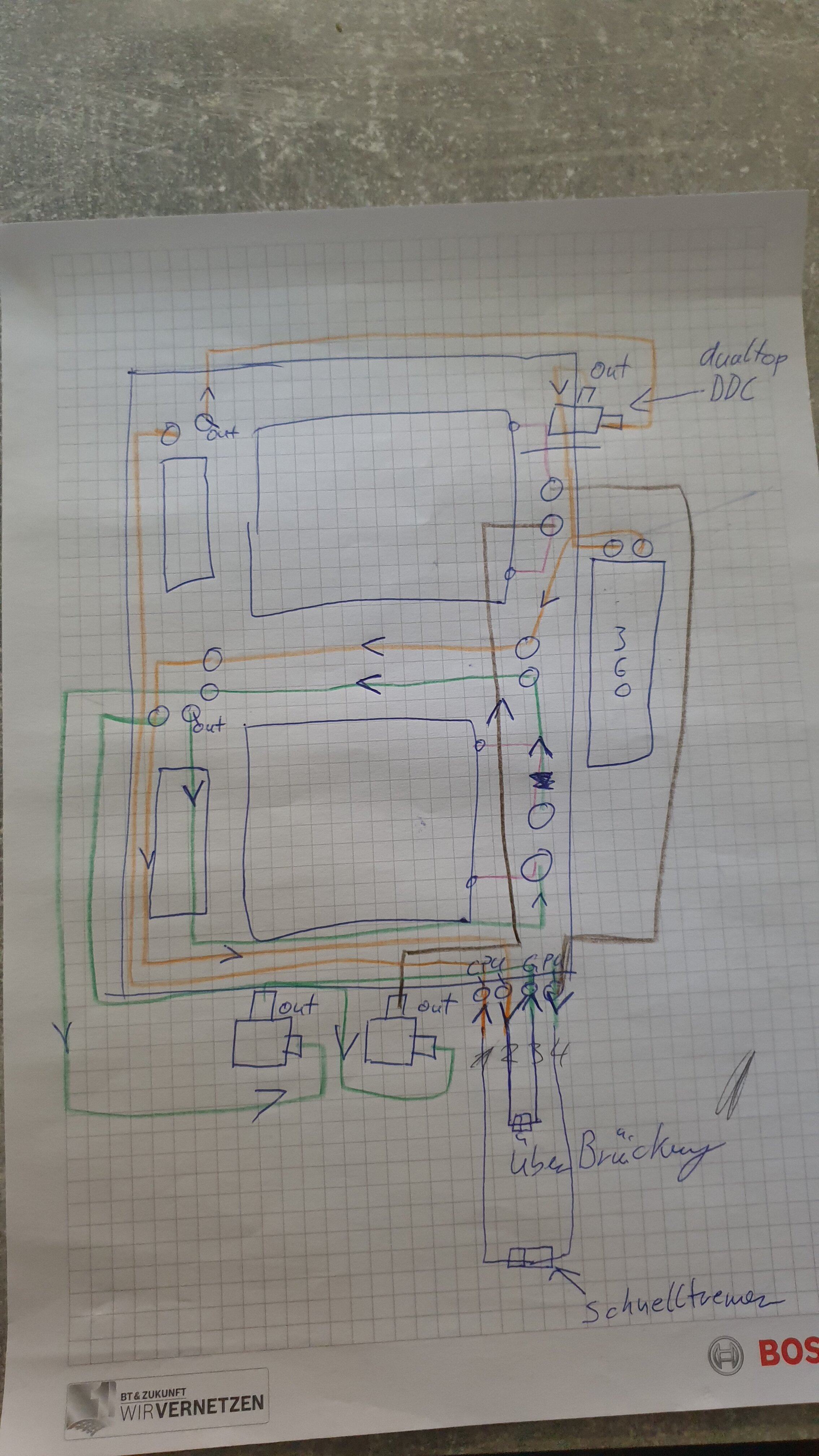

Die Pumpen sind so wie auf dem Bild angegeben verbaut die beiden d5 sitzen jeweils an den AGBs.
Also die Positionen sind im meinem geschmiere ersichtlich.

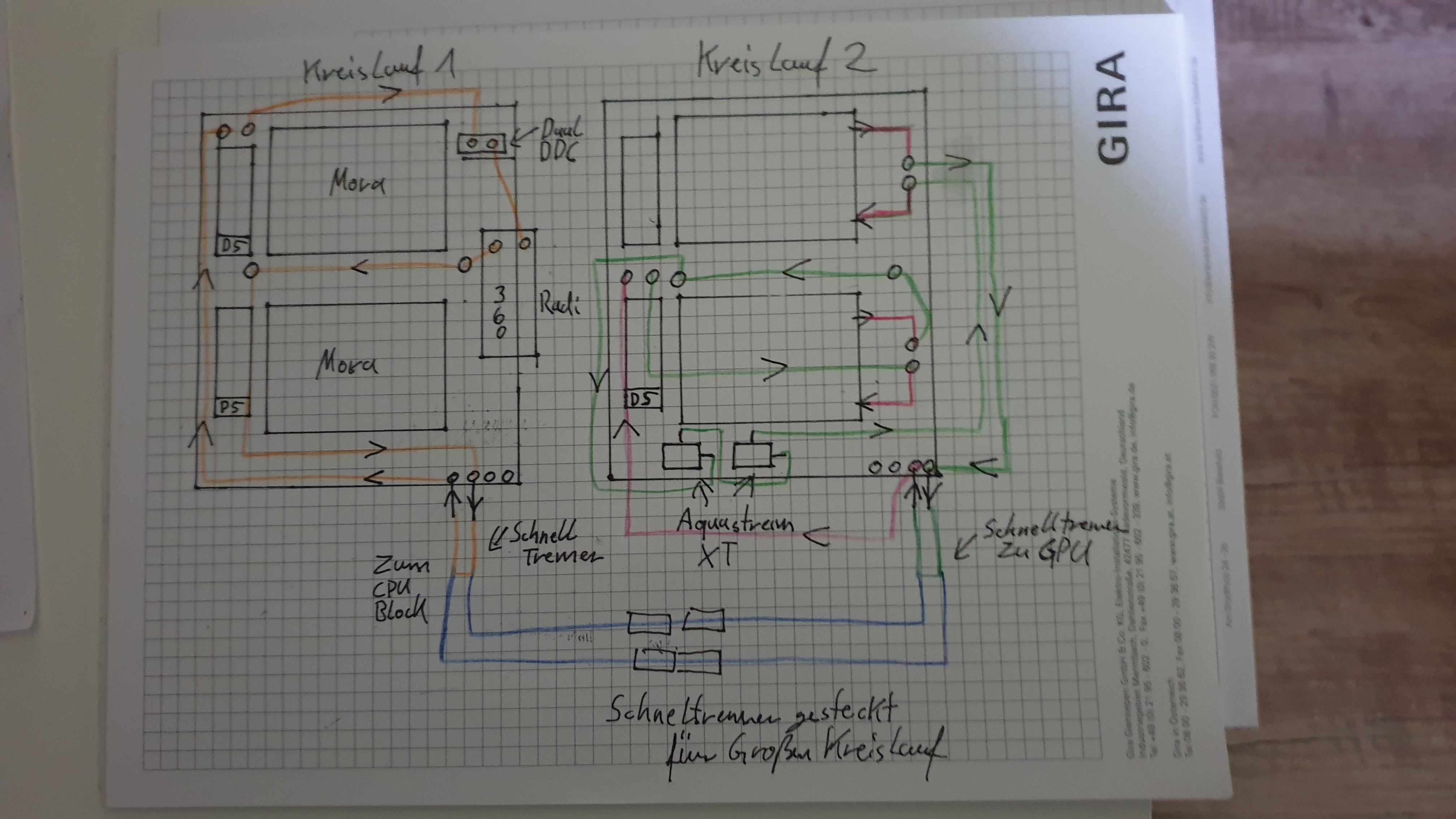

Ich Zeichen morgen beide Kreisläufe auf okay diese aneinander Reihung sind die Elemente die in jedem Kreislauf sind.
Und ich habe in jedem Kreislauf 3 Pumpen.
Ich habe durch umstecken der schnelltrenner die Möglichkeit einen großen Kreislauf zu schaffen
Und 2 mal 3 Pumpen macht 6 Pumpen insgesamt oder ?
Wenn du den Durchmesser der tubes und Schläuche meinst steht im Startpost auch drin 🤷
Und wie es zusammen gesteckt ist steht fast in jedem post von mir das ich einfach die schnelltrenner anders zusammen stecke und schon is es ein großer Kreislauf hab ich aber auch beispielhaft auf mein Schmierblatt (nach dem ich übrigens verschlaucht habe)
Eingezeichnet ganz unten
So ich hoffe es ist verständlicher hab mir etwas mühe gegeben
Sowas wäre verständlich, einfache Symbole:
Nach deiner Zeichnung sind die zwei Kreisläufe ohne einen Kühler einfach zusammengeschlaltet. Da steht zwar Kühler, wo der aber sein soll, ist nicht bekannt. Das die zwei Kreise wohl zum Mora gehören ist auch nicht so ganz klar. Wie es aber ausschaut kommen zum Zusammenschluss noch mal zusätzlicher Schlauchweg und Schnelltrenner, somit ist der Widerstand höher als bei den zwei einzelnen Kreisläufen.
Du verstehst es nicht oder ?
Ich habe die beiden Kreisläufe extra nebeneinander gezeichnet damit es übersichtlicher ist.
Und nein der PC ist noch nicht dran
Es sind bis jetzt nur 6xPumpen, 2x Mora, 1x360 und 2 Heatkillertube und 2xPaar Schnelltrenner im Kreislauf.
Das unten im Bild is als Beispiel gezeichnet ich nutze keinen Zentimeter zusatz Schlauch oder sonstiges.
Man kann es nur zeichnerisch nicht anders darstellen wenn man die Kreisläufe nebeneinander Zeichnet.
Also nochmal das U unten links in grün sind insgesamt 3meter Schlauch mit schnelltrenner am ende
Auf der anderen Seite das selbe aber in grün dargestellt.
Die Verbindung in Blau ist einfach nur die Darstellung wenn die Kreisläufe mit einander verbunden sind.
Wie bereits erwähnt ist die Zeichnung einfach ungeschickt und unverständlich. Nutze Symbole anstatt den AGB als Kasten am Mora nachzubilden, damit kann man kaum was anfangen.
