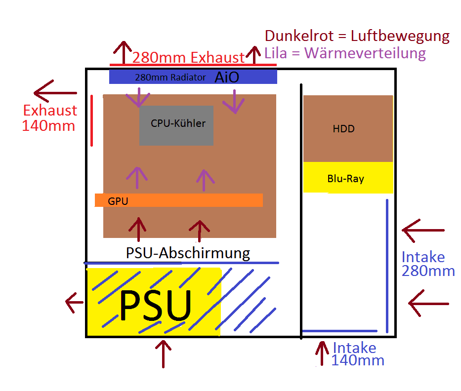

Hier mal eine Skizze, so habe ich mir das bisher vorgestellt:
Die CPU wird mit einem AiO-Kühler gekühlt werden, die GPU wird nur mit Luft gekühlt.
Das Gehäuse besitzt Unten, Oben und an der Front einen Staubfilter. Dementsprechend würde ich diese Positionen als Intakes nutzen.

FÜr meinen Geschmack hast du deutlich zuviel reinpustende Lüfter, gerade wenn mit der AiO Warmeluft hereinkommt kann der einzelne 140 die nie und nimmer abführen. Beobachte die CPU Temperatur mal wenn du die AiO umdrehst, also sie ausblasend ist. Normalerweise ist die Luft in dem System nicht so warm das es hier mehr als 1-2 Grad unterschied macht, gleichzeitig entlastest du andere Komponenten wir Board, Spawas und GPU deutlich.

Zu viele Lüfter, vorne zwei rein, einer hinten raus, einer oben raus.
Ob du dann oben raus noch einen zweiten dazu nimmst musst du mal schauen, eigentlich sollte aber einer reichen.
Weniger ist mehr, vor allem wenn es auch möglichst leise sein soll.

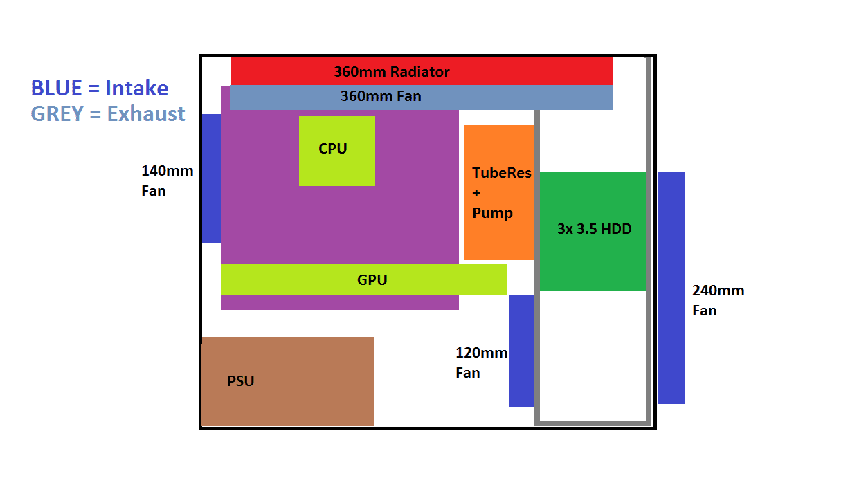

So, ich habe jetzt alle Komponenten bis auf meine Grafikkarte in den neuen PC eingebaut.
Letzlich habe ich mich gegen ein BAY-RES entschieden und stattdessen ein Tube-Reservoir mit Pumpen-Adapter gekauft (EQ XRES D5).
Dadurch hat sich einiges in meiner Planung geändert, zum befestigen des Tube-RES benötige ich einen HDD-Käfig...
Deshalb lässt sich kein Radiator mehr an der Front anbringen, dieser wäre durch den HDD-Käfig blockiert.
Hinzu kommt das der untere Front-Lüfter die Luft durch die HDD's und das Tube-RES blasen muss, demenstprechend benötigt er einen hohen statischen Druck.
Die beiden mitlieferten Phantek 140mm Lüfter sind derzeit in der Front installiert, leider sind sie zum einen sehr laut und erzeugen auch keinen guten Airflow.
Trotzdem werde ich einen der beiden Lüfter für den REAR-Exhaust verwenden, zumindest bei 7V sind die Lüfter relativ leise, wenngleich der Airflow dann maximal befriedigend ist.
Edit:
Mein finales Setup:
