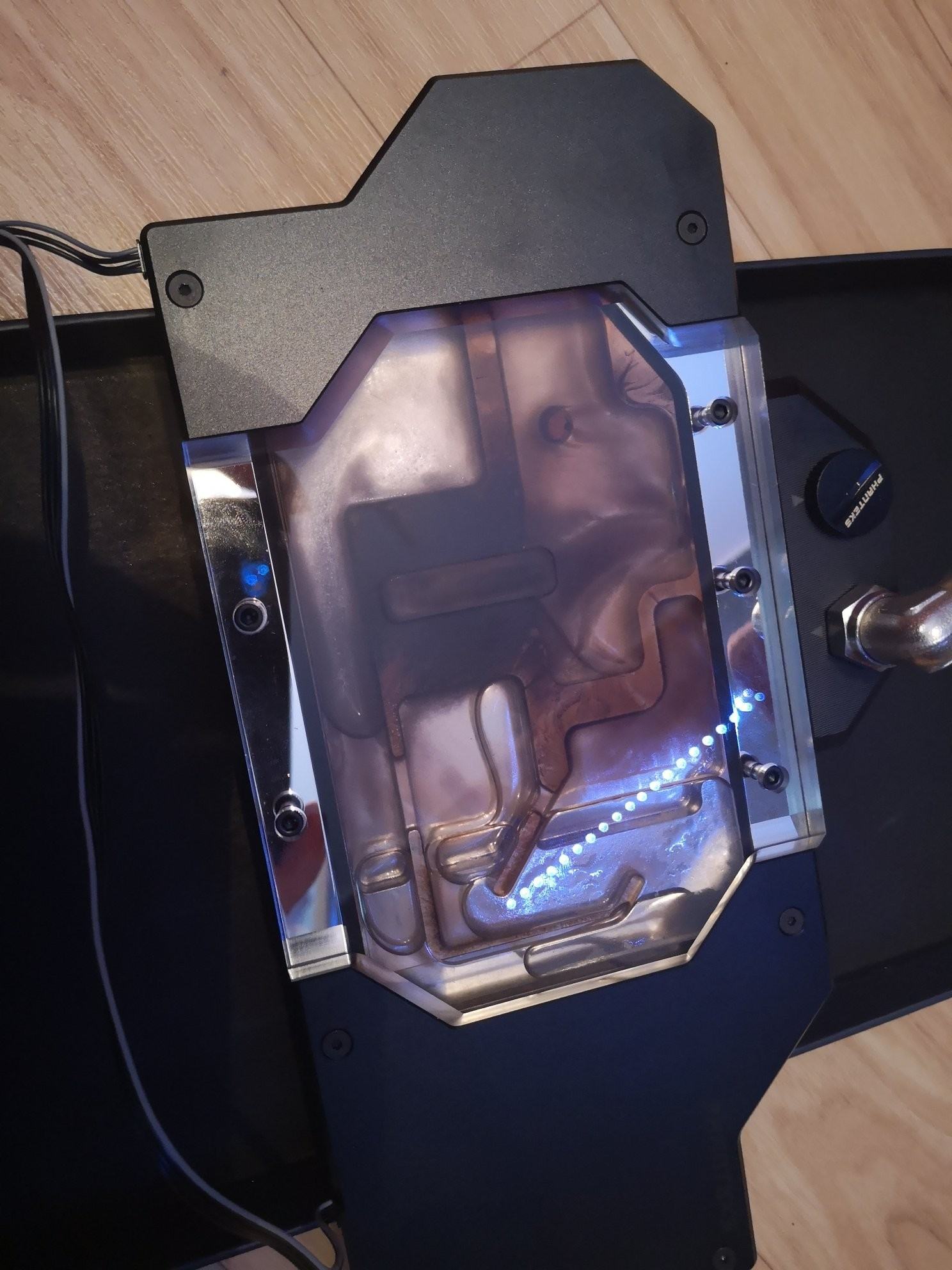

Hey, ich habe ein dickes problem.
mir ist erst vor kurzen aufgefallen das ich einen fehlerhaften phanteks glacier gtx 1080 ti, asus strix, rgb verbaut hatte. dies ist mir leider erst aufgefallen nachdem der GPU block ca 1-2 Monate lief da die Temperaturen nicht so toll waren (max. 50 Grad) und ich nachgeschaut habe!
leider war der block komplett "verkohlt" nach weiterem stöbern in diversen Foren (auch hier) hab ich festgestellt das die Kühlkanäle nicht existieren bzw. nicht eingefräst wurden.
nun habe ich Kontakt mit dem "Geschäft (caseking)" aufgenommen zwecks Rückgabe des Blockes und möglicher Erstattung der Schäden den dieser block vor gerufen hat (Wasser,Schläuche und möglicherweise auch einen defekten cpu block das steht aber noch nicht fest)
das Geld für den phanteks glacier wird mir wohl erstattet - darauf hin wurde mir aber gesagt das ich alle Schäden die durch den defekten kühler entstanden sind bei MEINER Versicherung anzeigen soll und falls die gpu einen defekt erlitten hat bei asus vorsprechen soll.
eigentlich ist doch aber caseking in der Pflicht oder liege ich da falsch ? caseking weigert sich allerdings überhaupt irgendwas zu zahlen (nichtmal einen kleinen Gutschein oder sonstiges) und bezieht sich auf das Produkthaftungsgesetz und einer Selbstbeteiligung bis 500,00 Euro ... ist das alles so rechtens ?
was würdet ihr an meiner stelle machen ?

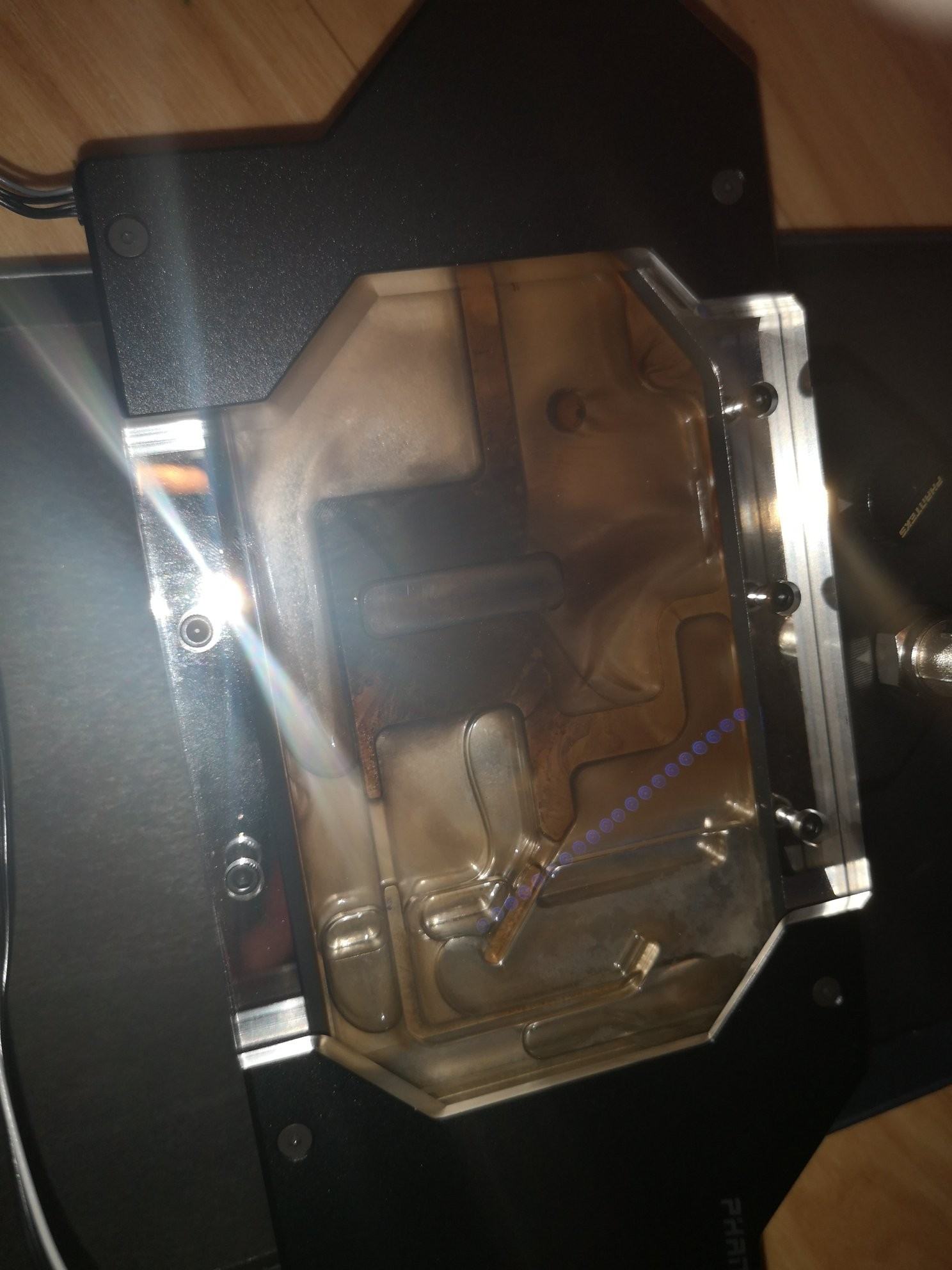

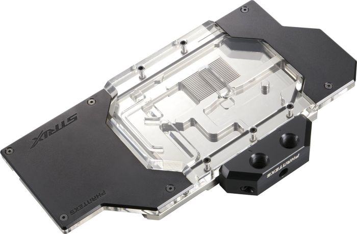

add: hier mal noch 2 bilder von meinem gpu block und 1 bild vom orginal:
wie man sieht fehlen da komplett die rillen ...

@schnitzel128 hast du dir die bilder nicht angeschaut ? sieht so eine funktionierende wasserkühlung aus ? xD

Wie sollen denn die fehlenden Kühlfinnen im GPU Block dafür verantwortlich sein, dass sich das Wasser schwarz färbt? Und das der Durchfluss schlecht ist, sollte klar sein wenn die Finnen nicht existieren. Und welche Kühlflüssigkeit benutzt du?
ich weis jetzt nicht ob da der Händler für gerade stehen muss, eigentlich ist das ein Produktionsfehler und dafür sollte sich eigentlich der Hersteller kümmern. Sprich doch einfach mal Phanteks persönlich an und erkläre die Probleme. Ich weiß das Phanteks sehr kulant ist. Vielleicht bringt es ja etwas.
das kann ich dir nicht sagen aber es ist nunmal schwarz (wie in den bildern zu sehen) ich verwende Double Protect Ultra - das schwarze zeugs war auch in den radiatoren die ich mit cilit bang gereinigt habe

bitte schau dir doch mal die bilder am anfang an oder das hier : http://i.epvpimg.com/t2Fncab.jpg das hat alles nichts mit dem wasser selbst zutun ... ich könnte da auch saft reinkippen und es wär schwarz xD

ey, ich hab hier soviele bilder gepostet usw ... das hätte auch anderen auffallen müssen (auch hier im forum) - isses aber nicht und da es mein erster umbau von luft gpu zu wasser gpu war hab ich auf sowas auch nicht geachtet
Auf den "verrußten" Bildern fällt das einem aber auch nicht sofort auf, da man in dem Zusammenhang nicht darauf achtet.
Hast du vielleicht auch mal ein Bild von den gesäuberten Kühler?

Wenn das der neue Kühler war dann wird die GPU das Plexi angeschmort haben und du hast "Ruß" im Kreislauf...
das bild ist direkt nachdem ich den kühler erhalten hatten (unbenutzt) gemacht wurden. da hatte ich als wakü-neuling andere probleme als auf den kühler zu achten. aber ich denk das auch mit dem "ruß" ... der Schlauch wurde hart und verfärbt (ich dachte erst das liegt am weichmacher) die radiatoren habe ich mit cilitbäng gespült und da kam auch schwarzes zeugs raus. den cpu kühler habe ich bisher noch nicht auseinander genommen aber ich denke der wird auch nicht toll aussehen (von ausen sieht man es dunkel durchschimmern) - der agb wurde mit fit geputzt und das ding wo die pumpe drinnenhängt und die pumpe selbst mit destillierten Wasser mehrfach gespült (man sieht auch da noch schwarzes zeug)

Auf deinem Bild vom "jungfräulichem" Kühler sieht man eine intakte Nickelschicht. Wie soll dieser Kühler, auch mit dem Produktionsfehler, die Kühlflüssigkeit schwarz färben? Außerdem schreibst Du "die radiatoren habe ich mit cilitbäng gespült und da kam auch schwarzes zeugs raus", da ist man geneigt anzunehmen das diese Verunreinigung eben aus diesen Radiatoren stammt.
weis ich doch nicht wieso das schwarz geworden ist ... ich stecke da nicht drin ich kann nur sagen wie es ist ... und bilder dazu posten. vorher war die Wasserfarbe jedenfalls nicht schwarz ...

Leute, der Kühler hat keine Finnen. Wahrscheinlich wurde der BLock viel zu heiß, hat das Plexi angeschmort und evtl. sogar die Kühlflüssigkeit angekockelt. Das ist dann in seinen Kreislauf gelangt und hat dort alles verdreckt.
Polymethylmethacrylat, kurz PMMA hat eine Temperaturbeständigkeit von ca. 100°. Was sollen denn in dem Kühler für Temperaturen geherrscht haben damit da etwas verschmort? Zur Kühlflüssigkeit, da sollte AC bzw Shoggy etwas sagen.
woher sollen wir denn wissen was da verbrutzelt ist ... du siehst doch die fotos ... also siehst du auch das schwarze
hier extra nochmal für dich : IMG_20181125_090545.jpg IMG_20181125_090550.jpg
auf den bildern sieht man auch den "nicht richtig vorhandenen wasserfluss" und dieser ist schwarz ...
