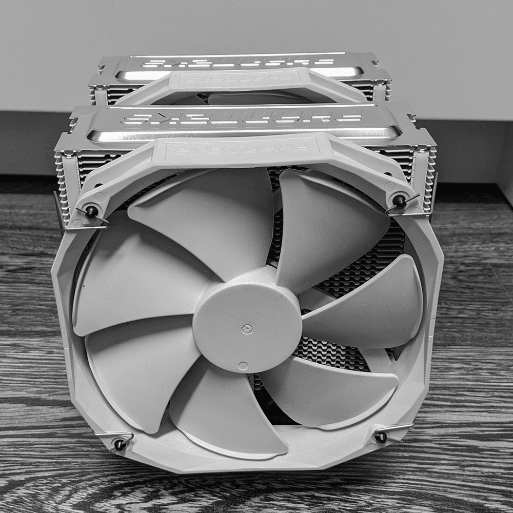

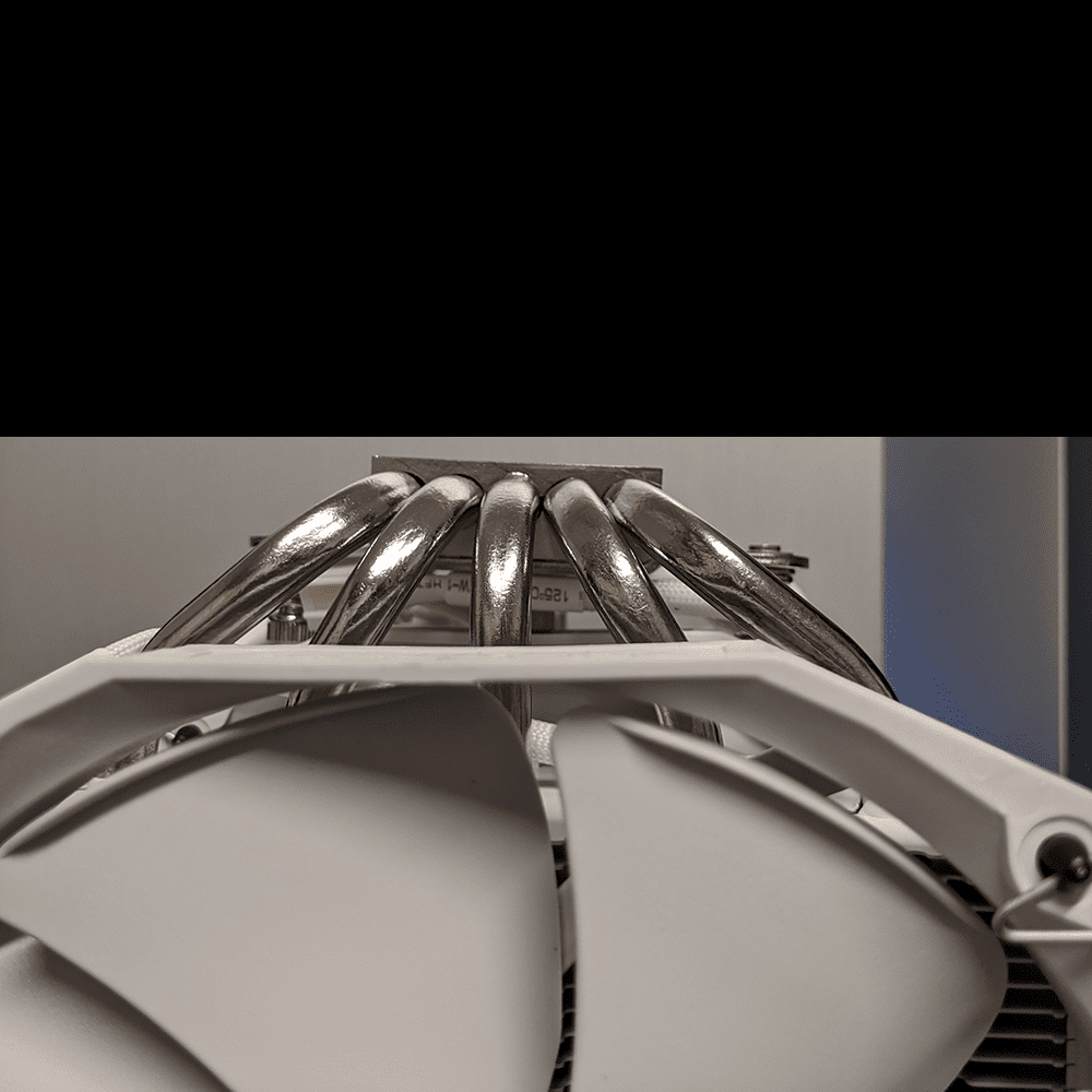

Hallo, habe den o.g. Kühler zu Weihnachten bekommen und habe festgestellt, dass es eine neue Revision des Kühlers ist. Es sind andere Lüfter drauf und die Halteklammern sehen etwas anders aus. Es ist der beste Luftkühler (Verarbeitung) den ich bisher in Händen hatte, aber scheinbar gibt es ein Problem, denn der Kühler ist schief. Mir ist das beim Auspacken gar nicht aufgefallen, erst beim Einbau. Er hängt ein paar Grad nach unten. Habe ihn dann wieder ausgebaut und gesehen, dass die Bodenplatte tatsächlich schief mit den Heatpipes verbunden ist.
Mich würde interessieren ob das so gehört oder ein Herstellungsfehler ist. Hat jemand diesen Kühler und kann was dazu sagen ?
Fotos wären hilfreich, also im ausgebauten Zustand mit der Base auf eine ebene Fläche stellen. Schief sollten die Türme aber nicht sein, wir sind ja nicht in Pisa. ;)
Schwierig zu fotografieren, hoffe man kann erkennen was gemeint ist

Auf dem ersten Foto sieht man schon, dass die Bodenplatte schief montiert ist bzw. das die Heatpipes verbogen sind.
Das kann unmöglich so beabsichtigt sein, ich würde den Kühler auf jeden Fall umtauschen.
