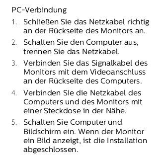

Habe mir dann die Bedienungsanleitung heruntergeladen und bin dem Punkt
PC-Verbindung (im Anhang) gefolgt. Und siehe da: es hat funktioniert.

Da steht: erst Strom und dann Signal und erst dann Moni einschalten.

es hat funktioniert mit: .....und erst dann Moni einschalten
