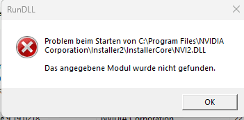

Ich habe bei meinem Wohnzimmer PC die Grafikkarte von GT710 auf RX6500XT gewechselt. Bevor ich die RX eingebaut habe, hab ich den Treiber mit DDU deinstalliert.
Danach habe ich die Karte eingebaut und den AMD Treiber installiert.
Beim durchschauen der Treiber auf Aktualität habe ich nun gesehen daß der NVidia PhysX treiber noch da ist.
Wenn ich ihn deinstallieren will beomme ich eine Fehlermeldung.
Da ich die NVidia Karte verschenkt habe, kann ich die nicht einsetzen um den treiber erneut zu installieren und anschließend manuell zu deinstallieren.
Wenn ich den PhysX treiber einzeln installieren will geht dieses nicht, da eben keine NVidia Karte vorhanden ist.
Jemand ne Idee wie ich den entfernen kann?

Super, das ging ja schnell.Das Programm hat mir gezeigt welche Reg daten ich löschen musste (programm macht es nur in der Pro version) , dann konnte ich es entfernen .
Ich war schon am verzweifeln o_O
