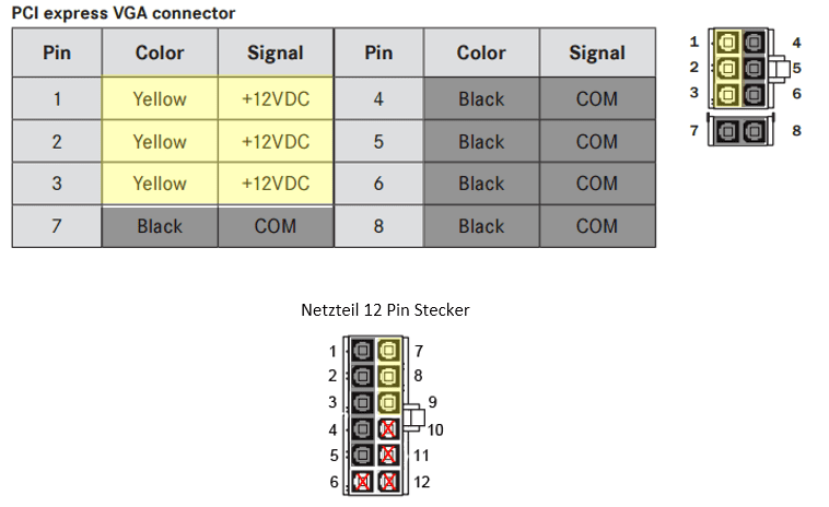

Bin grad dabei mein Straight Power E10 zu sleeven und da die Kabelstränge bis auf den 24-Pin ja modular sind würd ich da gerne das komplette Kabel bis zum NT hin sleeven.
Beim mitgelieferten Kabel gehen die Kabel natürlich kreuz und quer übereinander, weshalb ich da etwas aufräumen wollte.
Deshalb meine Frage: Kann ich Kabel des gleichen Typs am Netzteilstecker vertauschen, also z.B. ein GND Kabel mit einem GND Kabel?
Ich hab jetzt mal die Belegung des PCIe Steckers aus dem Handbuch entnommen und die Belegung des Steckers am Netzteil dargestellt:
Ich will jetzt am 12 Pin Stecker der an das NT gesteckt wird z.B. Pin 7 und 8 vertauschen oder Pin 5 und 2, einfach das die Kabel nicht übereinander gehen und es später sauber aussieht. Das Pinout des PCIe Steckers bleibt natürlich gleich.

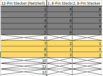

Außerdem hab ich die beiden mitgelieferten 8-Pin Kabel vom Gewebeschlauch befreit und mal deren Belegung aufgeschrieben.
Da sich beide Kabel vollkommen in der Belegung innerhalb des Typs (also GND und 12V) unterscheiden, denke ich mein Vorhaben sollte kein Problem sein
. Falls nicht an welche Belegung soll ich mich halten?
