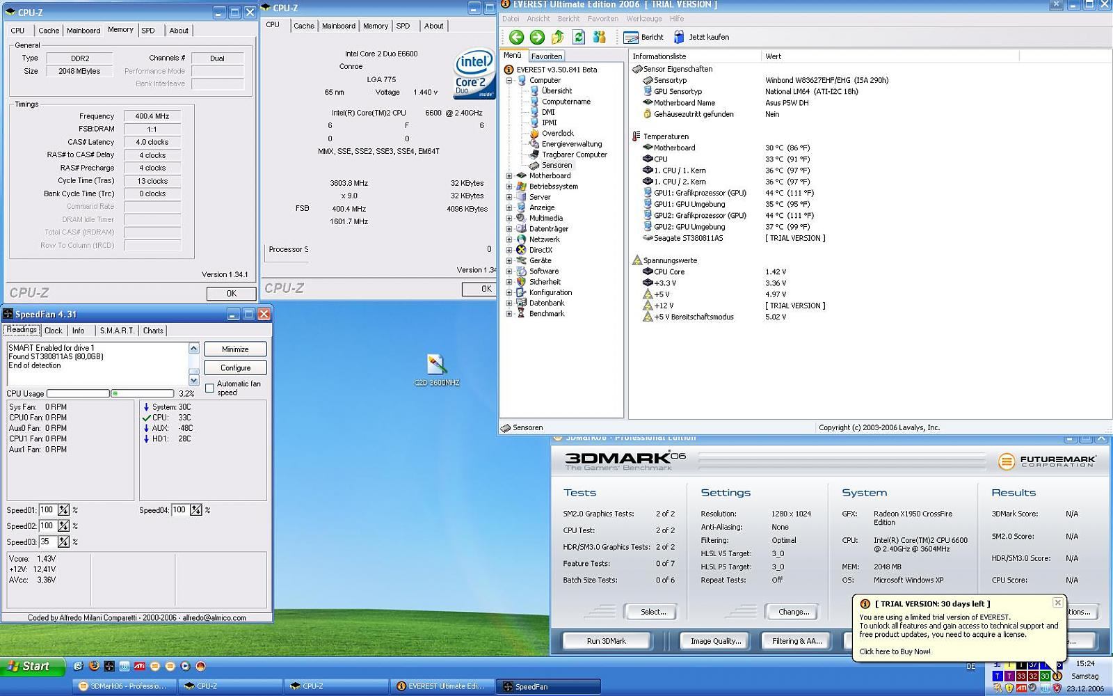

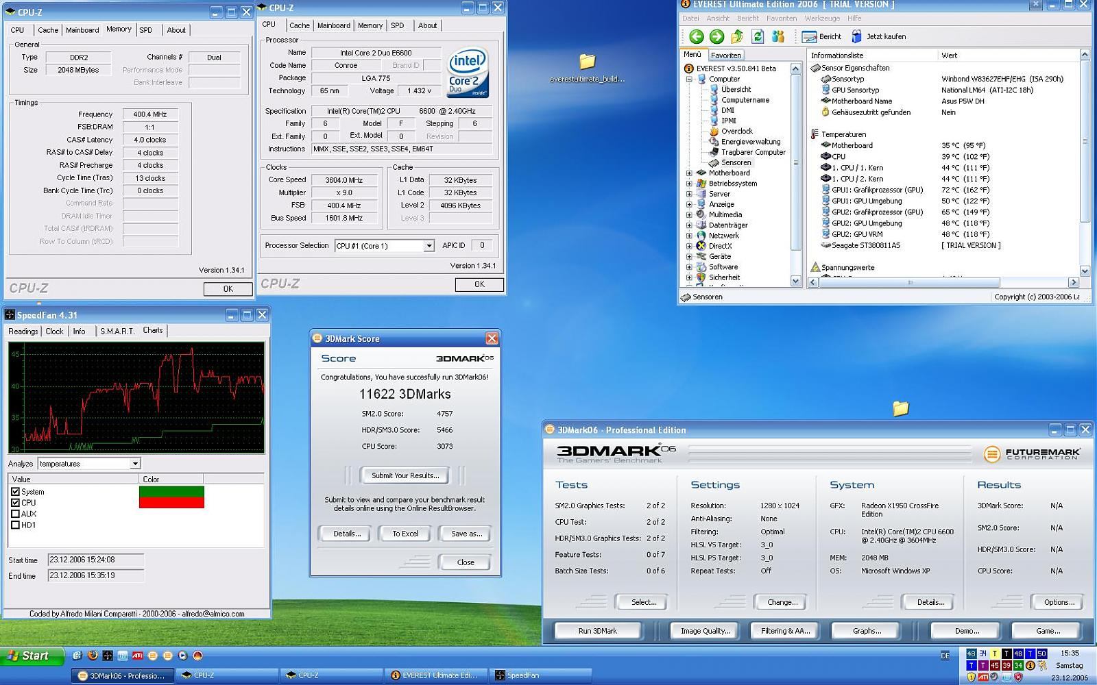

hier mal zwei screenys kurz vor und kurz nach 3DMark06
