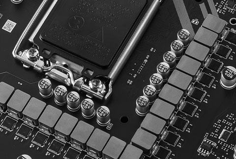

Aus dem VRM-Bereich meines Mainboards ertönt seit Neuestem ein sehr störendes elektrisches Geräusch.
Ich würde es als Spulenfiepen oder Zirpen beschreiben.

Ganz klar vom VRM-Bereich links neben dem Sockel.
eigentlich wird immer empfohlen mit einer leeren Rolle Küchenpapier am Ohr die Quelle genau einzugrenzen. Wenn Du Dir sicher bist, dass es die Spannungsaufbereitung auf dem Mainboard, dann gehen wir mal davon aus.
Grundsätzlich altern elekrische Bauteile. Speziell Kondensatoren... auch die guten japanischen Kondensatoren. Wenn hier eine Phase in der Spannungsaufbereitung nicht mehr sauber arbeitet, kann dies zu Schwingungen in einer Spule führen. Falls möglich, wäre natürlich der Tausch gegen ein anderes Board der beste Test zur Überprüfung.

Da hat sich wohl eine der SMD Spulen im Innern "frei gewackelt". Diese grauen Kästchen unter dem Kühlkörper. Vielleicht kannst du es mit einem kleinen Mikrofon oder so eingrenzen.

Du kannst auch mal gucken ob du im Bios die VRM Switching Frequency ändern kannst. Dann verlagert sich das Geräusch in eine andere Tonlage und du hörst es möglicherweise nicht mehr.
