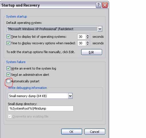

Probier unter:
Control Panel ---> System ---> Advanced ---> Start & Recovery ---> Automatic Restart.
Schützt zwar nicht vor dem Absturz, aber er spuckt dir dann ne blue screen aus :d
