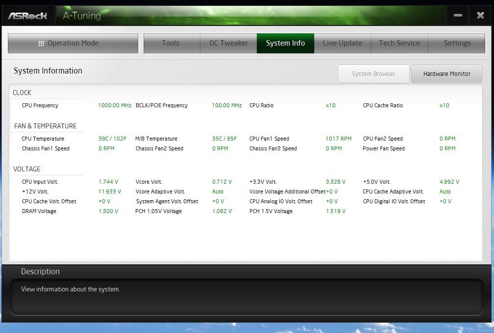

Naja eigentlich geht es um die Temperaturen unter Last, nicht im Idle.

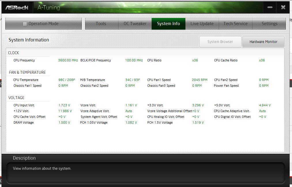

Windows Anmeldung ging schonmal. Prime bisjetzt auch kein Absturz, allerdings habe ich jetzt mal Prime nach 6min angehalten da CPU Temp bei 98°C?
Nicht Normal oder? Werde auch mal googeln...
Kann micht jetzt nicht daran erinnern das dies beim letzten Test mit dem alten Netzteil so hoch war. War der Meinung die Temperatur lag bei so ca. 80°C
Lüfter und Kühlkörper wurden erst gereinigt. Also max Temp ist laut Intel 72°C. Werde dann wohl die Wärmepaste mal wechseln mal schauen obs was bringt oder gleich den Boxed Lüfter runterschmeisen.

Ob das normal ist hängt vom Kühler ab. Aber das sind dann schon Bereiche bei denen es kritisch für die CPU wird, eine Dauerlösung ist das nicht.
