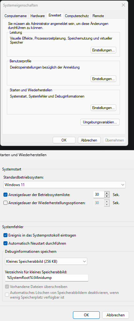

Systemsteuerung -> System -> Erweiterte Systemeinstellungen (=Systemeigenschaften) -> Reiter Erweitert -> unter Starten und Wiederherstellen den Button Einstellungen klicken -> unter Systemfehler Checkbox "Automatisch Neustart durchführen" deaktivieren.

Dafür kann es notwendig sein unter den o.g. Systemeinstellungen bei "Debuginformationen Speichern" die Option "Kleines Speicherabbild (256 KB)" auszuwählen. Größere Speicherabbilder, bspw. Kernelspeicher, werden in anderen Verzeichnissen abgelegt.

In C:\Windows\Minidump liegen keine Dateien von diesem Jahr. :/
Dann musst du dir das einstellen damit das gespeichert wird:
im Suchfeld sysdm.cpl eingeben
