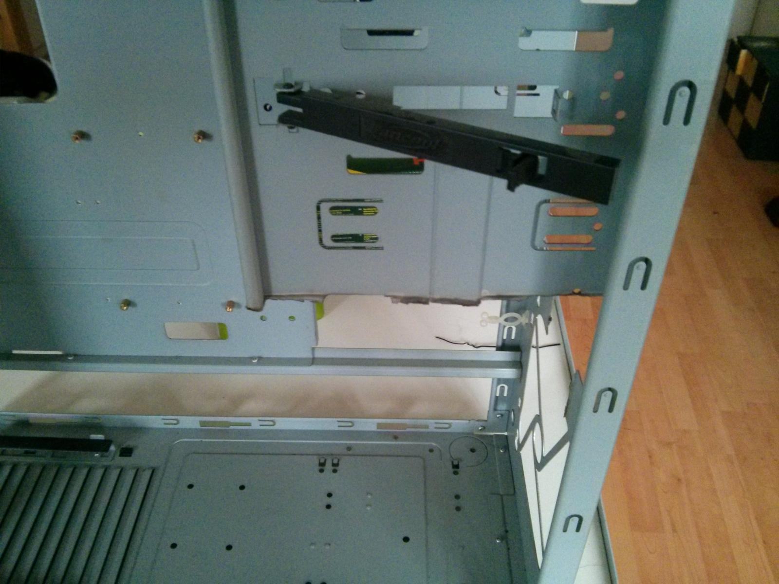

Habe nun mein Gehäuse in der Front modifiziert, nun sollte ohne schwierigkeiten der zweite 280er Radi dort unterzubringen sein.

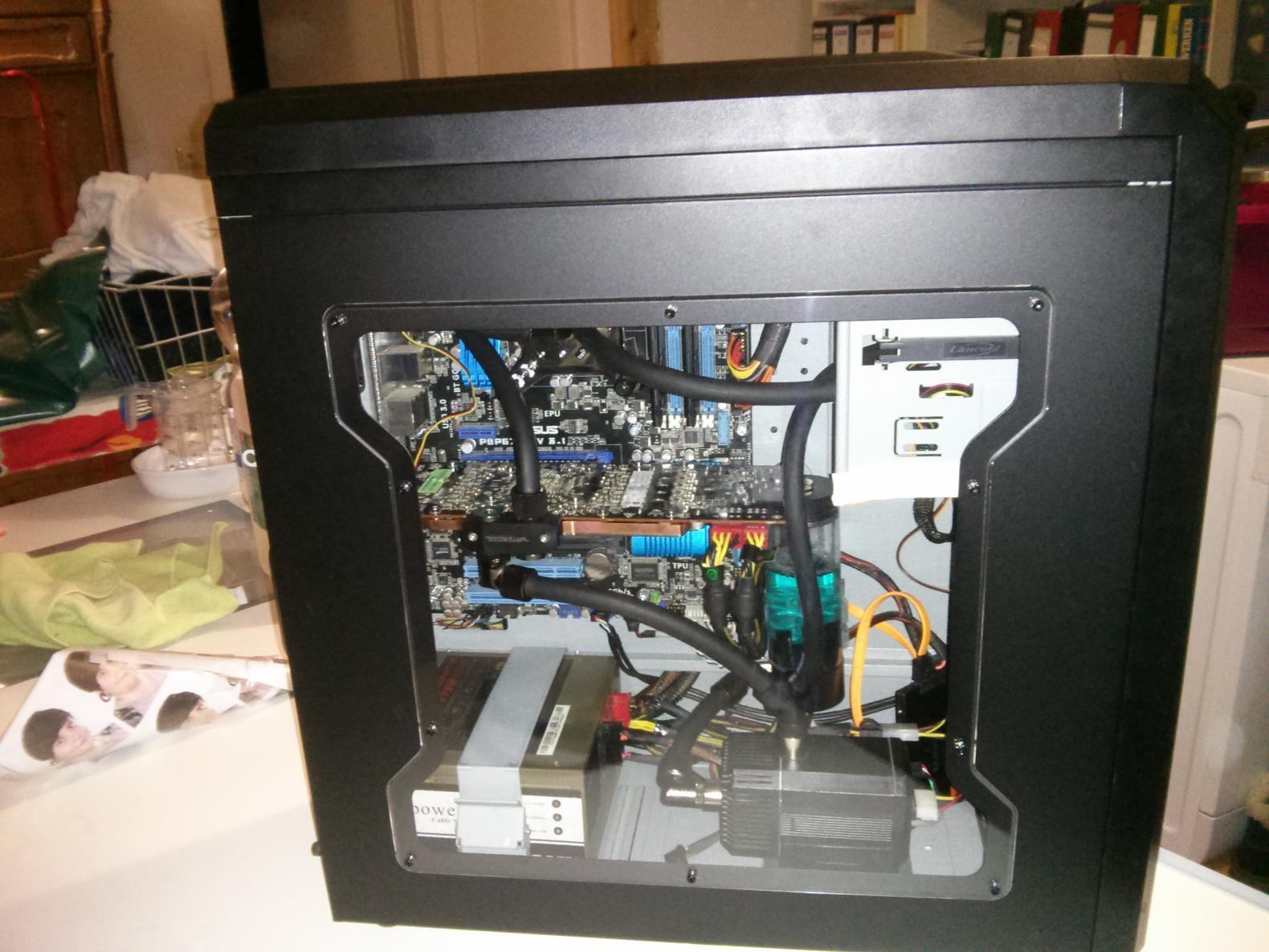

Hallo Leute,
lang lang ists her, doch nun bin ich fast fertig.
Verwendet wurden nun:
- HardwareLabs Black Ice GT Stealth 280 Radiator unterm Deckel
- MagiCool 280 Slim Radiator in der Front
- Swiftech Apogee XT CPU Kühler
- Watercool Heatkiller GPU-X3 290x GPU Kühler
- EK Multioption Res 150 Ausgleichsbehälter
- Aquastream XT Pumpe
- Temperatursensor am Ausgang des Frontradiators
- 13/10er Schraubanschlüsse Kompakt Black Nickel
- 12,7/9,6 Tygon Norprene Schlauch
Da mir noch die neuen Wärmeleitpads für die Grafikkarte fehlen, habe ich das ganze erstmal provisorisch zusammengebaut und auf Dichtigkeit überprüft.
Jetzt habe ich noch ein kleines Problem:
Die Pumpe hört sich nicht unbedingt gesund noch leise an, was eventuell noch an Luft im Kreislauf liegt(?).
Der Füllstand im AGB geht schon ein wenig in die Knie, wenn ich die Pumpe einschalte und da der Eingang des AGBs im Deckel ist plätschert es ein wenig.
Was jedoch noch schlimmer ist, das Wasser wird dadurch aufgewirbelt und vermutlich zieht die Pumpe dann noch mehr Luft.
Eventuell gibt es da ja auch eine Lösung die mir einfach nicht auffällt aber euch.
Gruß
Marvin
Ja an so ein Rohr habe ich auch gedacht wenn das hilft werde ich mir das mal bestellen. Danke
Wenn man verhindern will, dass der Kreislauf teilweise leerläuft, sollte der Rücklauf zum AGBs bis unter den Wasserspiegel reichen. Das Problem tritt demnach nur auf, wenn der Zulauf des AGBs oben ist.
Ja ich hatte auch erst vor den Zulauf auch unten anzubringen allerdings habe ich keinen 90grad Winkel mehr. Werde den wohl mitbestellt.
So, habe jetzt nochmal die einen 90° Winkel bestellt, denke, dass wird den größten Effekt haben.
Ausserdem habe ich gesehen, dass der Loop eventuell noch verbesserungswürdig ist, wenn ich von GPU->Top Radi->CPU->Front Radi verlege.
Werde wieder berichten, sobald die Änderungen in Kraft treten.
Danke euch.
So, nachdem ich nun den Loop Ausgang unten am AGB mit einem weiteren 90° Winkel angebracht habe, sind so ziemlich alle Probleme gelöst.
Der Wasserspiegel im AGB steigt und und fällt kaum mehr beim ein- und ausschalten, ausserdem ist die Lautstärke der Pumpe von "oh mein Gott die explodiert gleich" auf "ist die überhaupt an?" gesunken.
Leider scheint der Inline Temperatursensor nicht mit meiner Kazemaster Lüftersteuerung zu funktionieren, muss mir also was überlegen, wie ich ohne einen Aquero die
Wassertemperatur auslese.
Jetzt gehts ans testen, Bilder kommen morgen, falls sie jemand sehen möchte ;).
Danke euch allen.
Hier nun wie angekündigt die Bilder.
Für meine erste Wakü und dann auch noch Low Budget bin ich sehr zufrieden,
leider bekomme ich den Temperatursensor nicht ans laufen, entweder meine Kazemaster zeigt 0° an, oder wenn ich ihn andersherum anschließe, geht gar kein Tempsensor.
