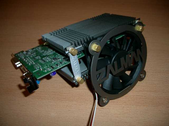

35mm... wenn du die Lüfter abmachst und vielleicht seitlich dran (wie hier beim Zalman) an beide Grafikkarten... könnte/sollte/müsste gehen, Kabelbinder hilft ;)

Wie gesagt, kannst ja einfach nen 120er auf die Seite der GraKa machen, ähnlich wie bei den Zalmännern ;)
Also zum Mainboard hinblasend und nach rechts zu den Festplatten raus.
