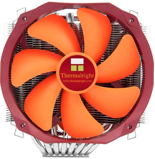

Der letzte Posten in dieser Liste ist ein bischen die Ausgangsbasis meines Problems: die Graka ist fast 5 Slots dick, einer davon nach oben.
Nachdem ich die GraKa ärgerlicherweise :motz: nicht in einen anderen Slot stecken kann, musste ich sie mit ein paar zerspanenden Anpassungen :rolleyes: am Kühlkörper neben den RAM quetschen.
Nun ist die GraKa leise, das Gehäuse samt Lüfter sowieso, das einzige was noch (hörbar) bläst ist der Standard-Ryzen-Kühler.
Ich hab mal gemessen, da bleiben etwa 60mm, mit etwas Glück 63mm Luft zwischen GraKa und CPU-Kühler (Mitte).
Das ist dummerweise zu wenig für die richtig guten Kühlkörper, ich hab da mal ein Spreasheet erstellt. ;)
(die Maße in der ersten Zeile pro Lüfter sind Pixel anhand der besten Frontansichten die ich bei Geizhals oder beim Hersteller gefunden hab -- Ausgangsbasis ist immer die angegebene Breite des Händlers und die Pixel-Breite des Bildes (formatfüllend). Die zweite Zeile ist dann Umrechnungsfaktor und jeweils in mm umgerechnet)

Selbst der seitliche Versatz bei den Thermalrights ist nicht ansatzweise genug um neben meiner GraKa Platz zu haben.
Die einzigen zwei die mit Glück passen könnten sind die Beiden die mich am wenigsten überzeugen. :(
Weiß noch jemand große semi-passive Kühllösungen die mehr seitlichen Versatz haben? Oder irgendwie anders konstruiert sind, so dass sie weder GraKa noch RAM in die Quere kommen? :hail:
Oder bleibt mir nur eine AIO? Bei der dann die Pumpe das lauteste Bauteil ist... :-[

Da Noctua aus irgendeinem unerfindlichen Grund (Idiotie? :motz:) nur den NH-D15 (ohne Versatz) für AM4 anbietet, nicht aber den weiterentwickelten, neueren NH-D15S (mit Versatz), bleiben eigentlich nur noch die 2 Thermalrights.
Zum RAM (zu Slot 2, der Erste ist nicht belegt) habe ich auch nur etwa 60mm vom Mittelpunkt, der steht aber "nur" knapp 35mm über den Prozessor über.
Laut dem Bild hier müsste das auf den Millimeter ausgehen... mit Glück sogar inklusive Fan-Bracket...
Ich finde fast den Silver Arrow etwas übertrieben für meine (schnuckeligen) 65W TDP.
Außerdem könnte ich beim Archon einen Lüfter weg lassen falls es doch eng wird mit der GraKa.

Die Thermalrights haben sich gerade selbst disqualifiziert.
Während man den Noctua nämlich tatsächlich um 90° drehen kann, hat Thermalright diesen Usecase nicht ansatzweise eingeplant...
