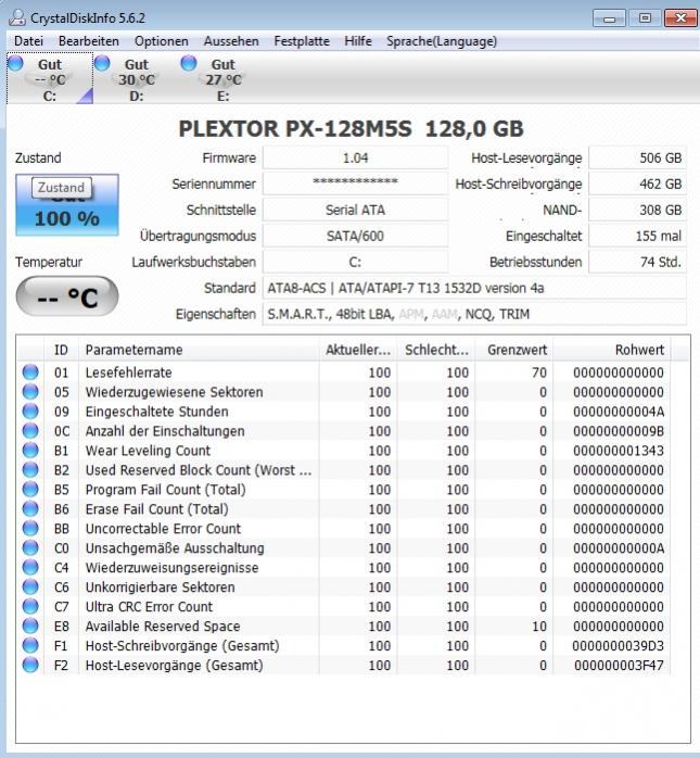

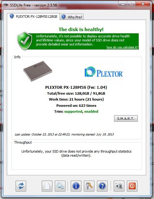

im PC meines Vaters läuft eine Plextor 128M5S welche an einem MS7125 mit Nforce4 Chipsatz hängt.
Die Angeben zu den Stunden können nicht stimmen aber was mir sorgen macht sind Schreibvorgänge bei dieser SSD. Können diese stimmen oder sind sie auch falsch.
Kann man iwie an die richtigen Werte der SSD kommen?`Die müssten ja auf der SSD iwo gespeichert sein oder täusche ich mich da?
SSD ist seit mitte Mai diesen Jahres im PC eingebaut und läuft ca. 2h+- am Tag. Viel Traffic entseht beio der Nutzung nicht.
Habe mal hier 2 Bilder die die aktuelle Situation zeigen.
Warf vielleicht LPM aktivier? Keine Ahnung ob und ggf. wie das bei den NVidia Chipsätzen geht, aber es gibt SSD die dann nur die Stunden zähle, wenn die SATA Lane nicht deaktiviert ist, dann könnte es passen.
CDI zeigt doch die S.M.A.R.T. Werte und mehr als die auszulesen geht nicht, mehr macht SSDLife ja auch nicht. Andere Quellen an die Daten zu kommen, sind mit nicht bekannt und wenn es die gibt, dann kennt nur der Hersteller`der SSD diese.
Sind sie und Du siehst sie ja auch. Suche nach der Bedeutung der Attribute für diese SSD und dann weißt Du, ob die stimmen oder nicht. Vielleicht sind nur die Einhheiten falsch. 457GB sind übrigens sehr wenig, wenn die 623 Einschaltungen stimmen, dann dann wären es schon einige Stunden oder ggf. das Schreiben um Zusammenhang mit dem Ruhezustand.
Dafür sind die TBW wenig und im Verhältnis zur möglichen Lebensdauer ist das nichts.
Wenn das so ist bin ich ja beruhigt. Kann man LPM iwie deaktivieren oder sollte man es so lassen?
Hi, falls es hilft habe hier ähnliche Werte mit der selben SSD ist seit 4 Monaten in Betrieb (nur an oder aus kein standby oder Ruhezustand)
ist ein AMD SB 950 Chipsatz
also die Betriebsstunden können auf keinen fall stimmen bzw. das wird irgendwie anders berechnet.
Ob es wird eine andere Einheit verwendet. Was CDI da als NAND Schreibvorägnge anzeigt und offenbar aus dem Rohwert von B1 ableitet, kann z.B. auch nicht stimmen, denn der Marvell Controller hat ja keine Datenkompression und kann somit niemals weniger Daten in die NANDs schreiben als vom Host kommt. Der Rohwert von B1 dürfte bei CDI falsch interpretiert werden.
