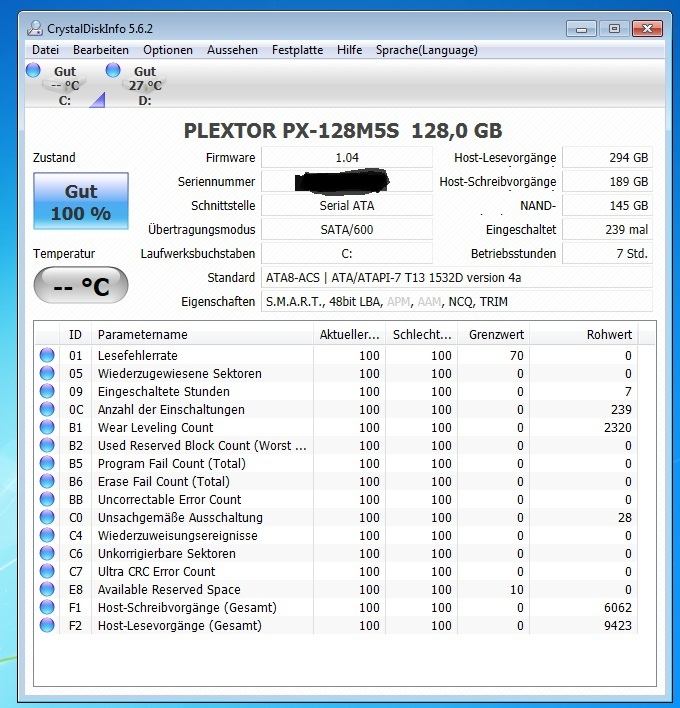

Die M5S von meinem Vater hat bei 187Gb Host Writes einen Wear Leveling Count von 2296.:confused:
Ist das bedenklich?

Plextor dürfte im Rohwert von B1 nicht, wie sonst oft zu sehen, die P/E Zyklen zählen sondern etwas anderes, wie vielleicht die Anzahl der gelöschte Blöcke. Geteilt durch die Anzahl der Blöcke ergäbe das dann wieder die P/E Zyklen.
Hab hier mal den Screen von meiner M5S, hab mir da bisher aber auch keine Gedanken gemacht...
Hier ein Screen von der SSD in dem PC meines Vaters. Die Stunden stimmen nicht, müssten schon wesentlich mehr sein. KA wieso da nur 7h angezeigt werden.
B1 zählt offensichtlich nicht die Zyklen über die ganzen NANDs, also kein Grund zur Sorge. Das die Betriebsstunden viel zu gering sind, kann an LPM liegen. Es gibt auch andere SSDs die nur die Stunden zählen in denen die (SATA) Lane auch Power hat. Deaktiviert man LPM so zählen sie dann die Stunden normal.
