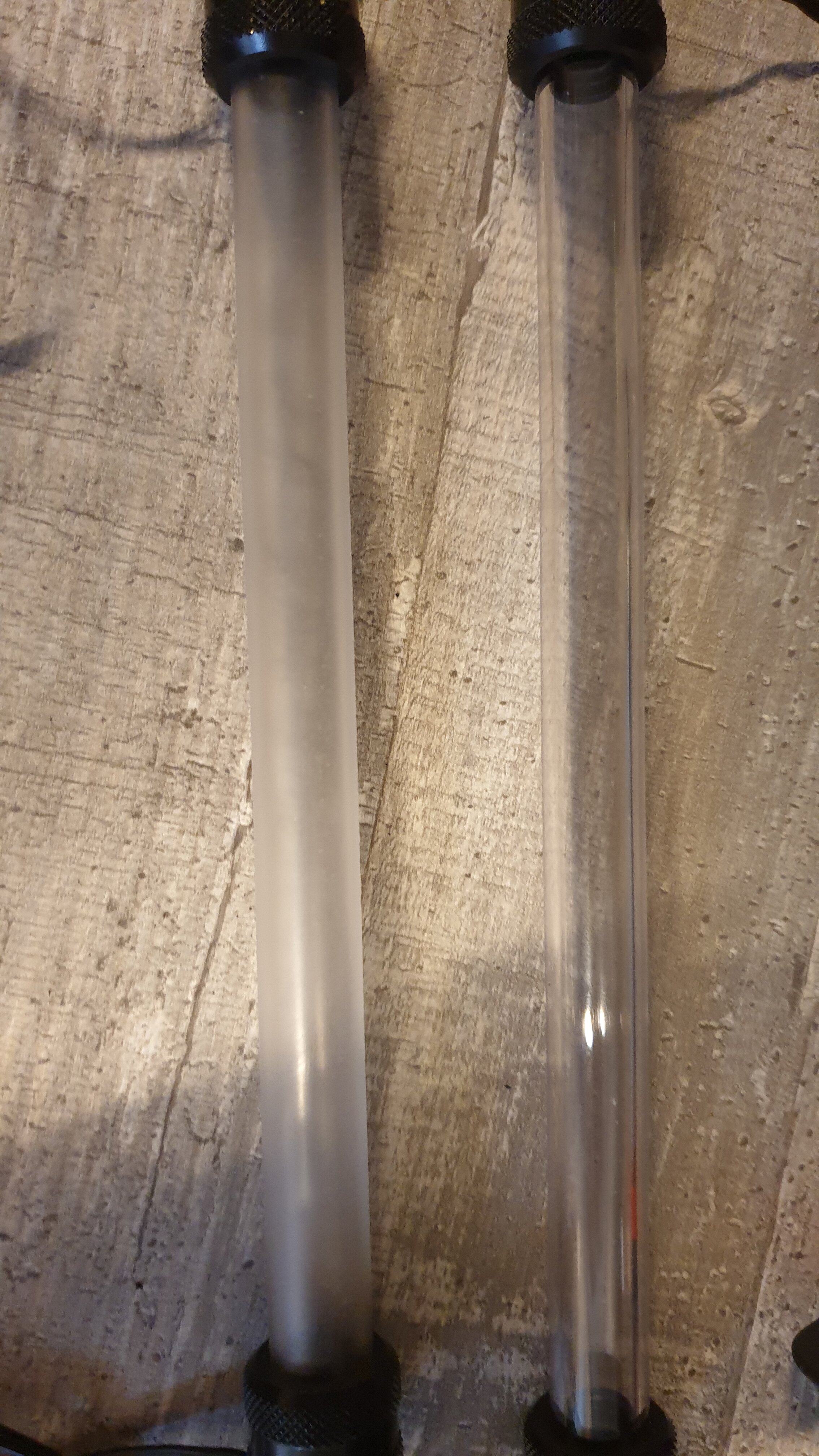

Bei den Bykski PMMA bleibt es sehr stabil drauf, darf nur nicht zu viel Hitze bekommen, habe sehr gute Erfahrungen damit gemacht
Hier siehst du auch Bilder und Infos zum Thema
Links is geschliffen Recht normal
Da fällt mir das Zauber Wort wieder ein da ich genutzt habe
"Schleif Vlies"
Entweder nimmst normale Rohre und schleifst die damit an oder die satierten einfach ein bisschen nach schleifen und gut ist.
