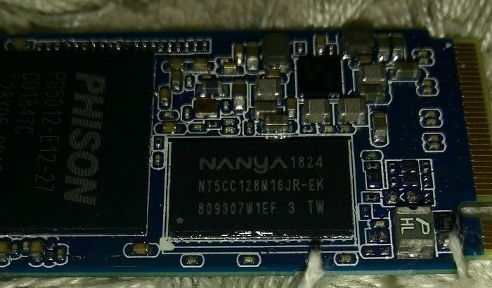

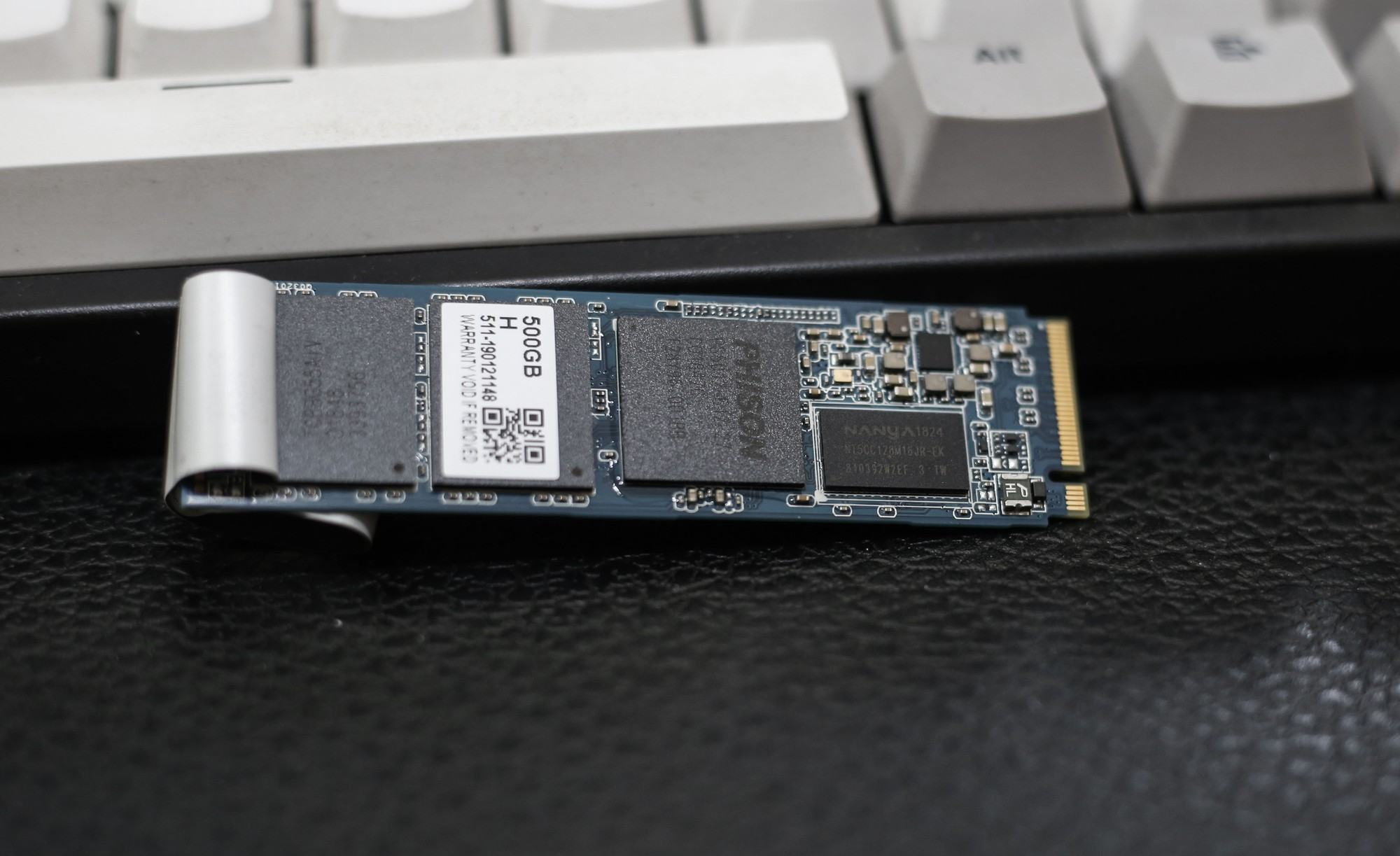

Habe gerade ein Foto von der nackten PNY CS 3030 gefunden. Ich bin komplett neu bei NVMe. Kann man jemand drüber schauen und gucken ob und was für DRAM da drauf ist?
Quelle: gamek.vn/trai-nghiem-pny-xlr8-cs-3030-500gb-ssd-nhanh-chong-mat-gia-thanh-lai-phai-chang-tuyet-voi-cho-game-thu-20190514000409569.chn

Habe noch ein Bild von einem Russen, ebenfalls von der 500 GB Variante, gefunden. Er schreibt, dass die SSD einen 256-MB-DRAM-DDR3-Chip hat. Ist das viel, wenig, normal für eine 500 GB SSD? Kann man davon ausgehen, dass die größen CS 3030 Varianten ebenfalls 256 MB DDR3 Ram haben? Amazon hat jetzt nachdem ich einen günstigeren Preis gemeldet habe, den Preis für die 2 TB Variante auf 299 Euro gesenkt...
Quelle: PNY XLR8 CS3030 – обзор нового SSD накопител�

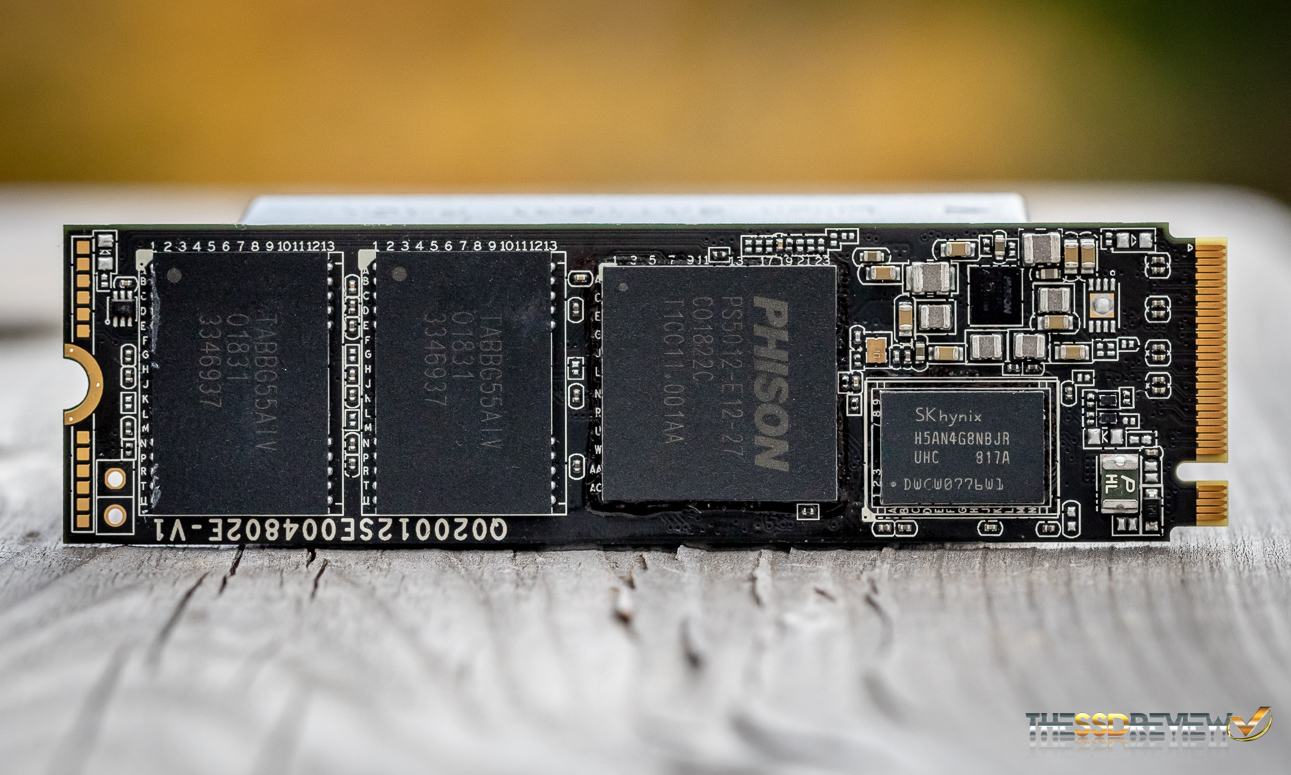

Die 1TB MP510 hat schon mal 1 GB DDR Hynix:
Corsair Force Series MP510 NVMe SSD Review (1TB) The Phison E12 Controller Comes Alive | The SSD Review
*edit3*
Die 480 GB MP510 hat 512 MB DDR3 von Hynix
Quelle: Test: Corsair Force Series MP510 480GB - Details

Welchen Effekt hat DDR4 vs. DDR3? Hynix vs. Nanya? Und skaliert die DRAM Größe i.d.R. mit der Kapazität einer SSD?
Üblich ist ein Verhältnis von 1GB RAM pro 1TB Kapazität, 256MB DRAM sind also für eine SSD der 500GB Klasse wenig.
