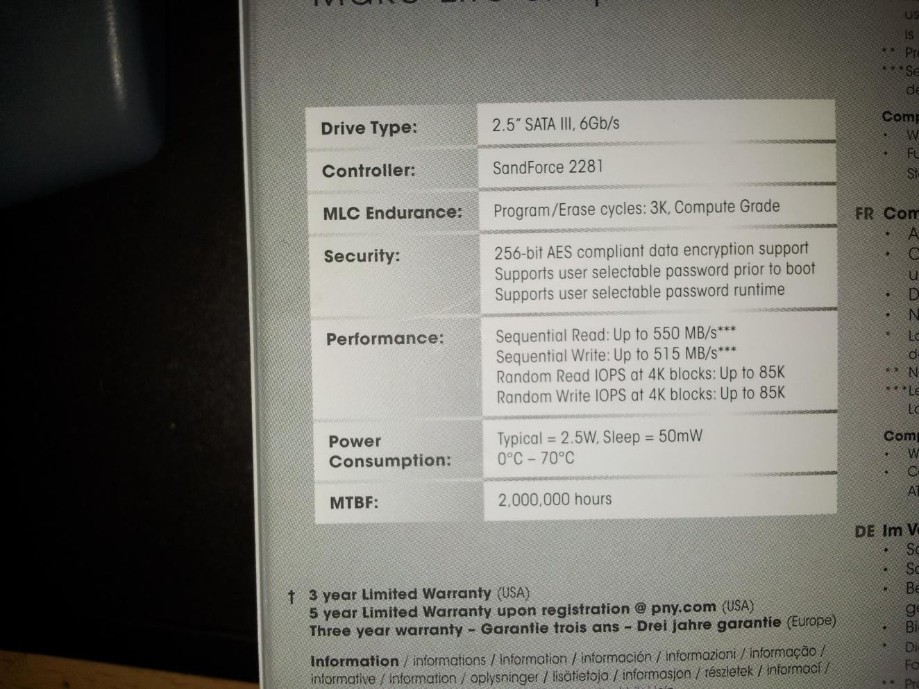

Die Festplatte sollte folgende Daten haben:

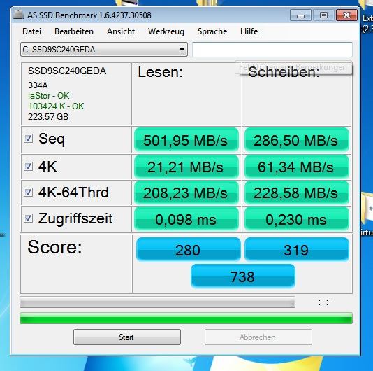

Als erstes kommt da der AS SSD Benchmark:
Warum habe ich beim schreiben dort so viel weniger MB/s?!?

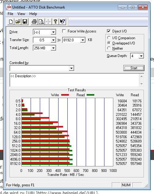

Daraufhin habe ich den ATTO Benchmark gestartet mit folgenden Werten:
Ist das ok? Ich verstehe den Benchmark nicht so ganz. Sehe nur das read und write bei ca 500MB/s liegen?!?

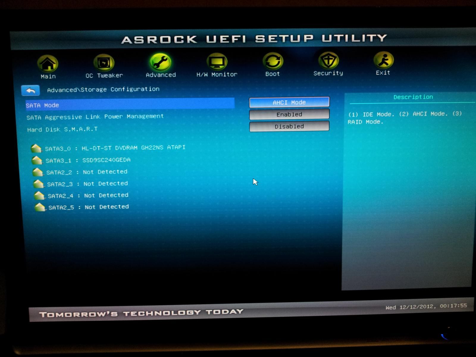

Als Motherboard habe ich das ASRock Z68 Extreme3 Gen3...
Im BIOS habe ich es wie folgt eingestellt:
Mehr habe ich da jetzt nicht gefunden... :/

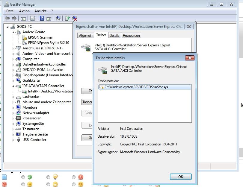

Unter dem Geräte Manager steht folgendes als Treiber:
Ist der jetzt gut oder schlecht?
Könnte es sein das mir irgendwelche Treiber fehlen (von Intel etc.)?

Du hast alles richtig gemacht, ATTO bencht mit 100% komprimierbaren Daten und AS SSD mit nicht komprimierbaren Daten, darum unterscheiden die Werte sich.
ABER .. so gute Werte in AS SSD hab ich von einer Sandforce SSD glaub ich noch nie gesehen.

Grundsätzlich ist es so, dass die auf der Verpackung/vom Hersteller angegebenen Transferraten geschönt sind (siehe hier). Insofern ist es also ganz normal, dass deine Werte niedriger sind als beworben. Außerdem sind Benchmarks nicht 100% aussagekräftig, da diese ja nur bestimmte "Aufgaben" ausführen, die nicht immer anwendungsorientiert sind. Je nach dem mit welchem Benchmark du also deine SSD testest, bekommst du bessere oder schlechtere Werte. Im "realen" Einsatz können die Werte also von den Benchmark-Werten abweichen.
